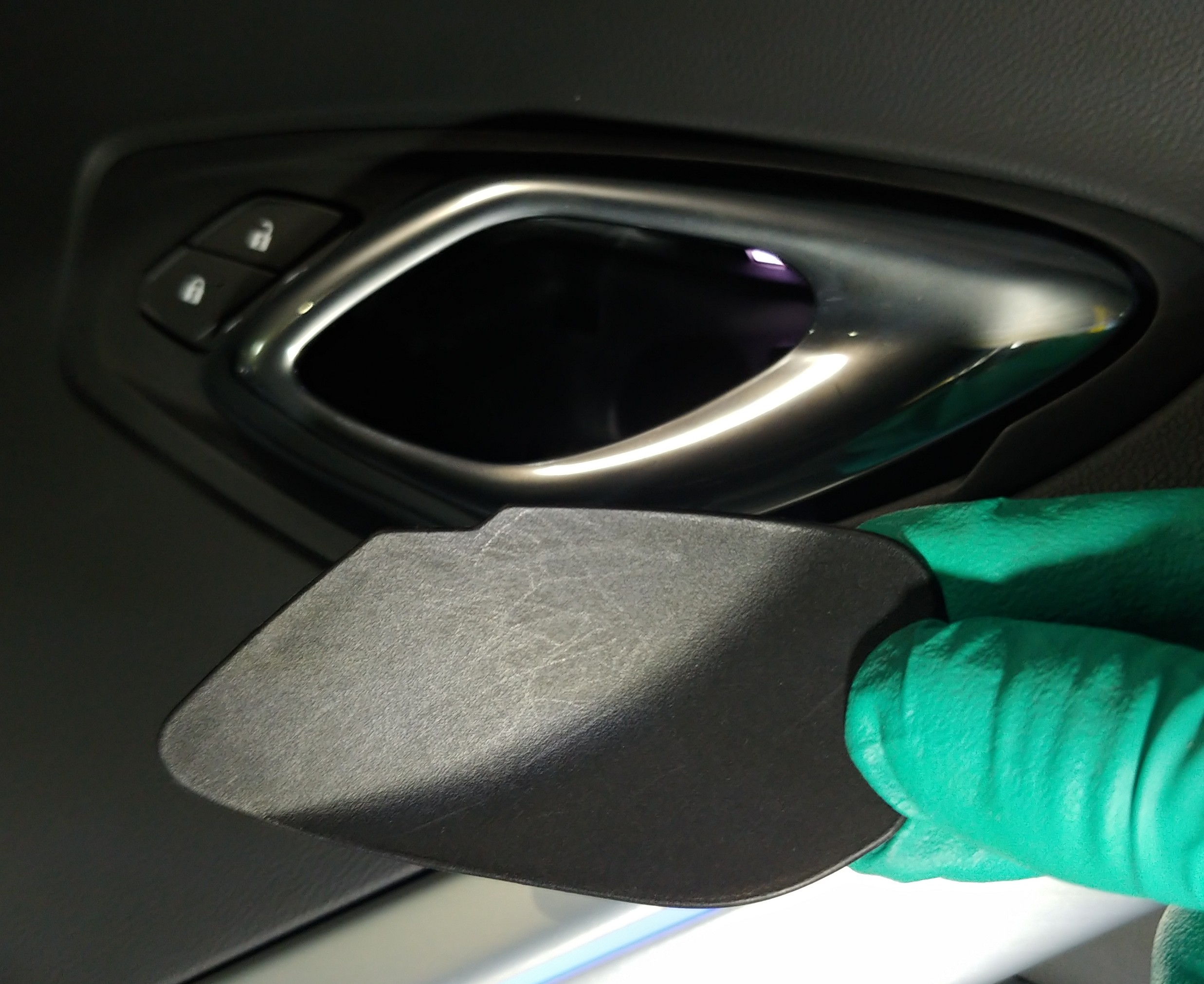

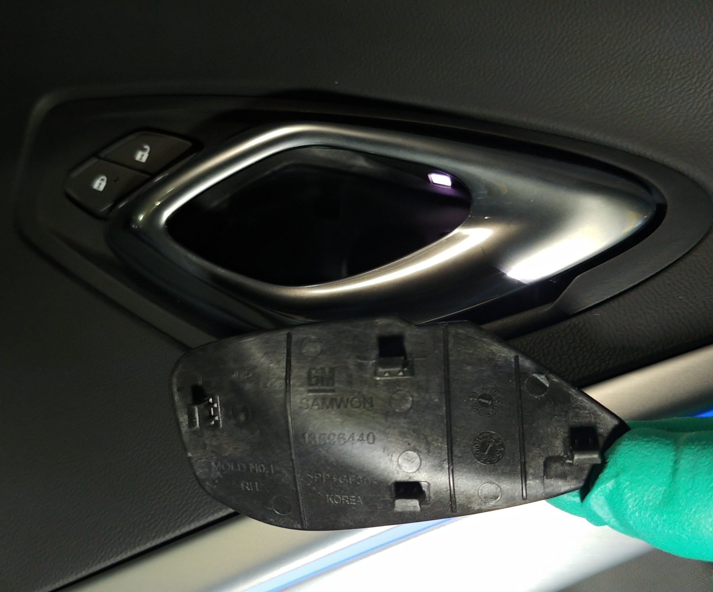

아래 그림의 왼쪽 윗부분 조금 잘린 부분으로 작고 얇은 공구를 삽입하여 앞으로 툭 당겨내면 마감재가 빠집니다
뒷편 고정 키 위치 입니다
참고하시구요
그럼 7mm 볼트가 보입니다

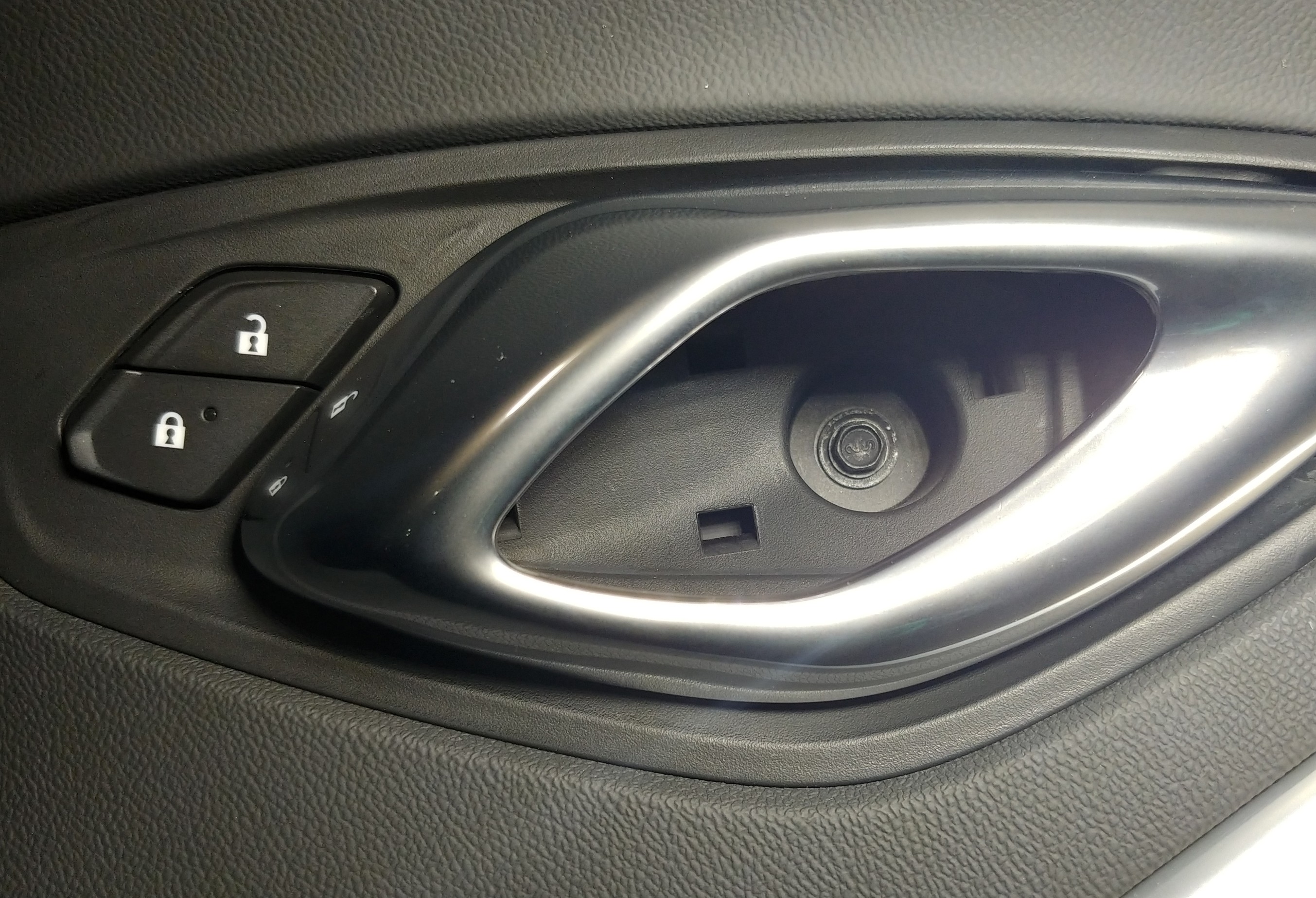

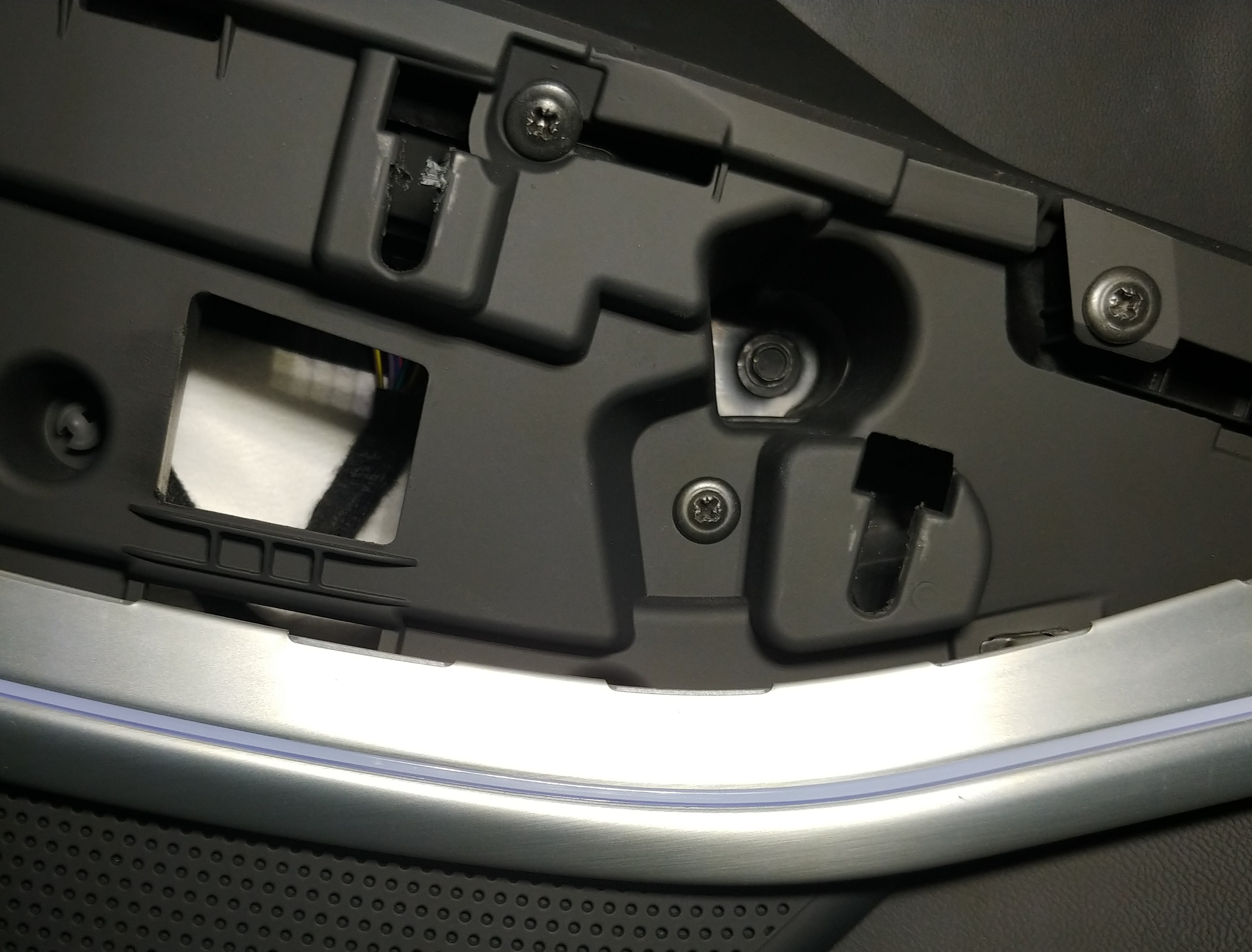

다음은 다리 쿠션 부분입니다
앞쪽으로 힘주어 뽑으면 됩니다
가운데 홀 부분 7mm 볼트 보이시죠?

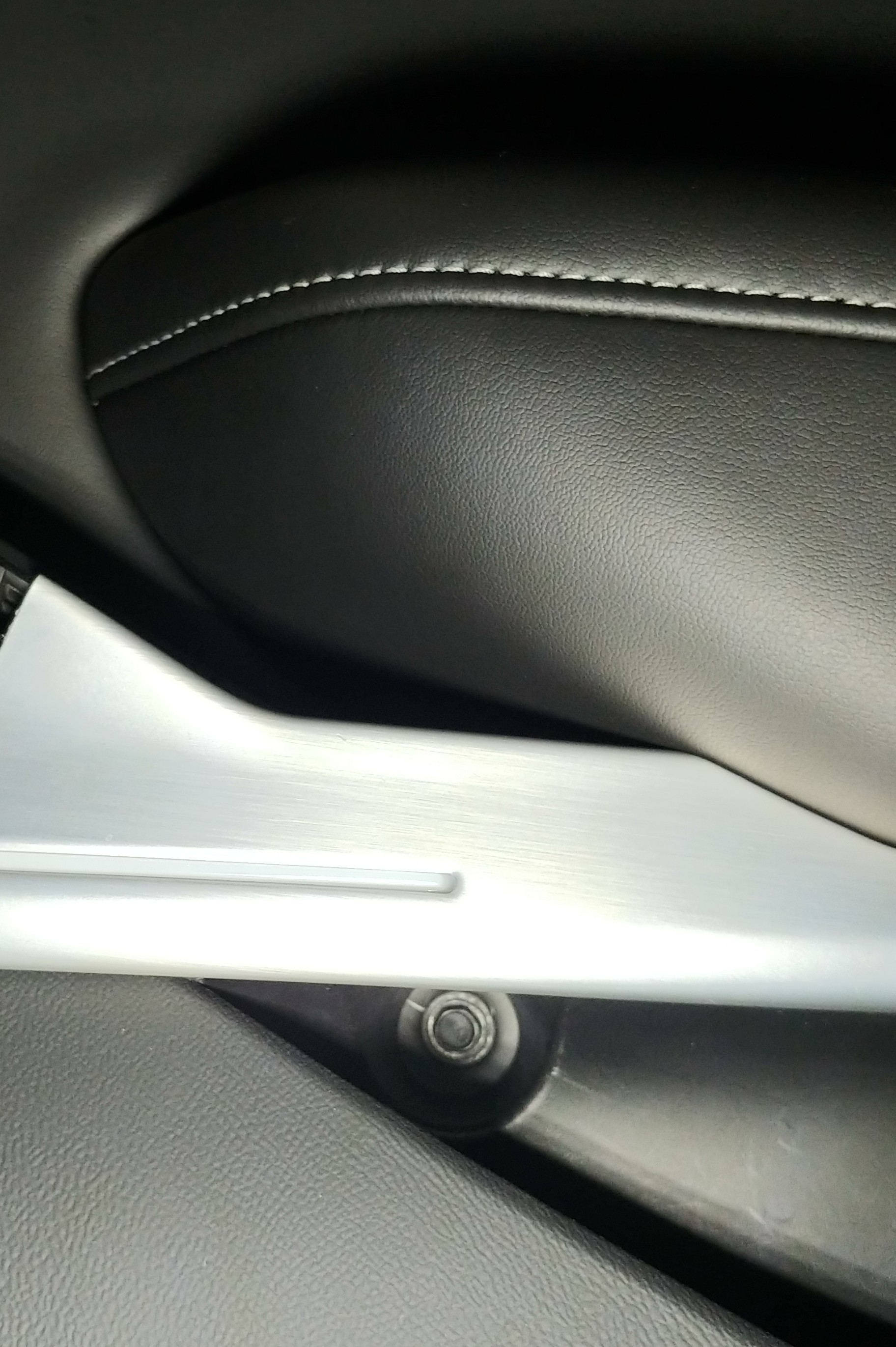

그 다음 마지막 3번째
팔걸이 아랫부분 입니다
자세를 낮추면 잘 보입니다
보이시죠?  ^^

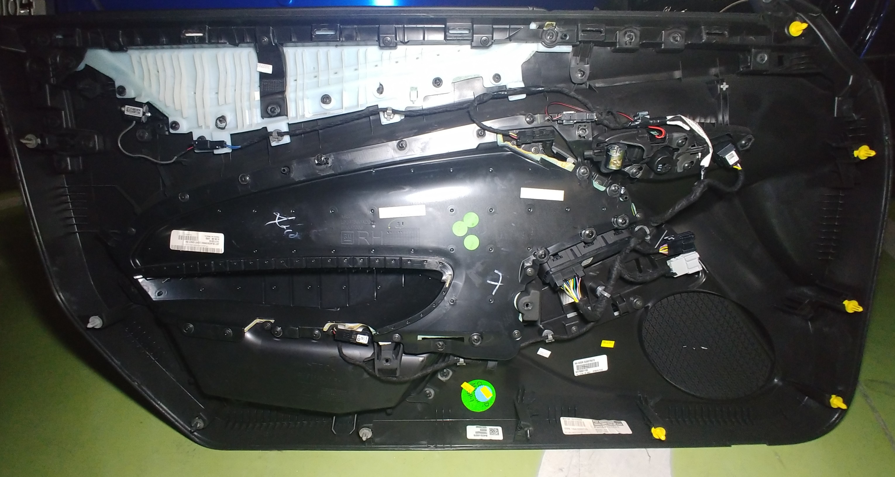

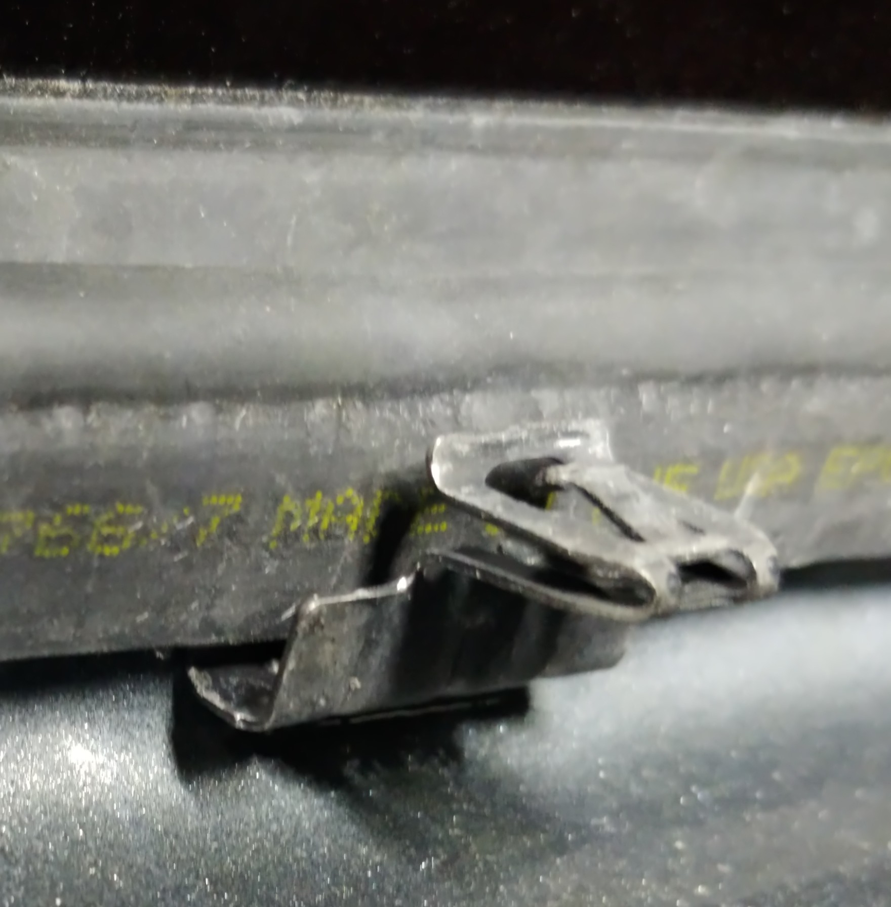

그리고는 도어트림 전체 둘러가면서 있는 고정 키 16개 입니다
상단부에 있는 6개는 나중에 작업해야 됩니다
우선 위의 그림 중에 노란색 과 회색으로 된 고정 키 두 종류가 있는데 사업소 말로는 색깔별로 고정력이 다르기 때문에 가능하면 메이커 노하우가 있는 이 위치를 준수하는게 좋다구 합니다
근데 플라스틱 조각에 지나지 않는 고정 키 가격이 너무 사악합니다 *.*
아랫 부분에 헤라 등을 이용해 삽입 후 제끼면
"우두둑" 하면서 내장재가 제쳐지는데 고정 키 부셔먹을 각오하구 힘주어 한번에 ㅡㅡㅡ^^

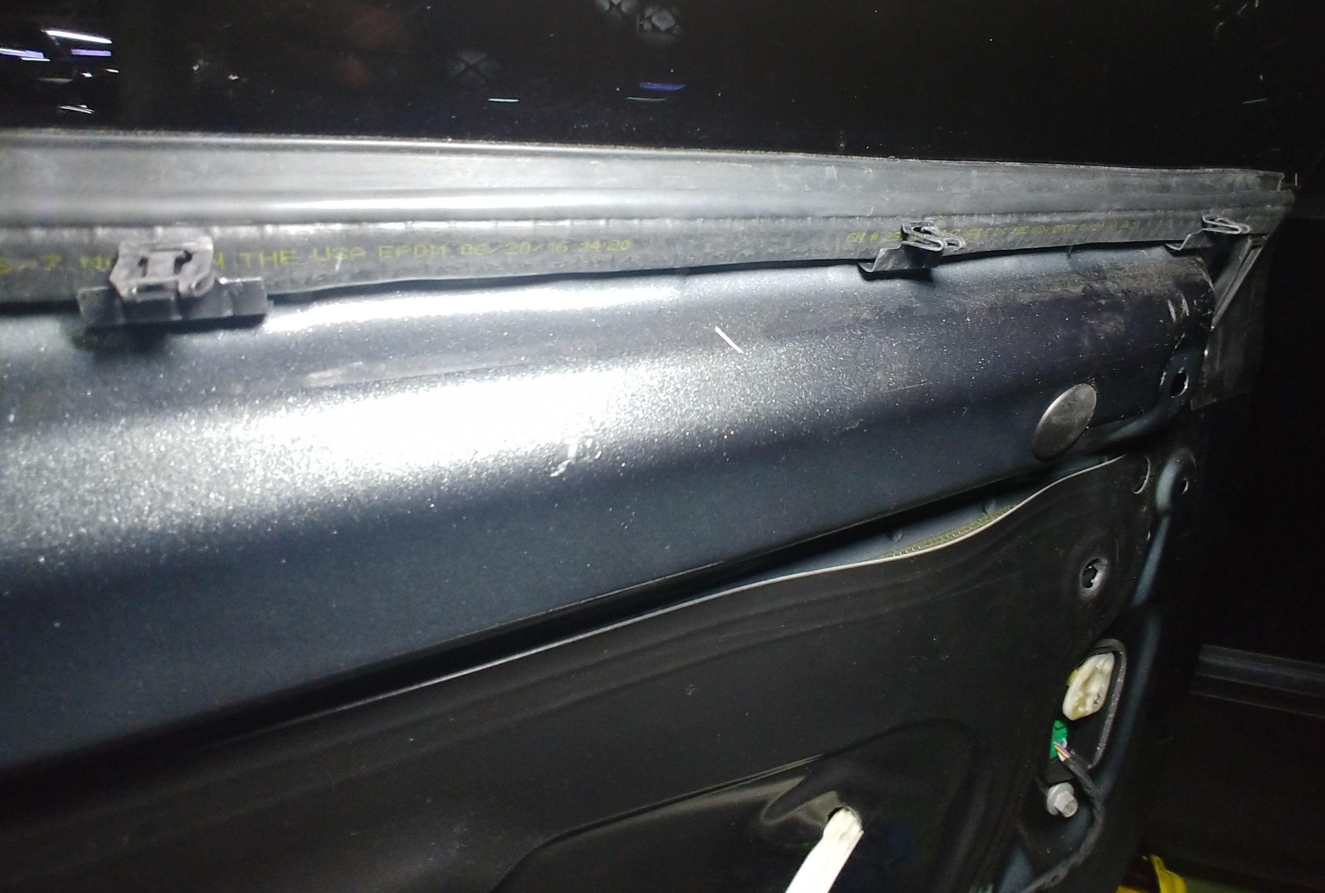

이때

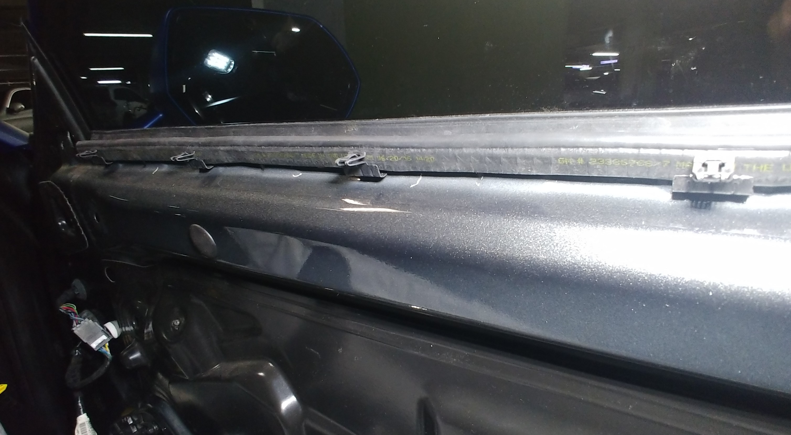

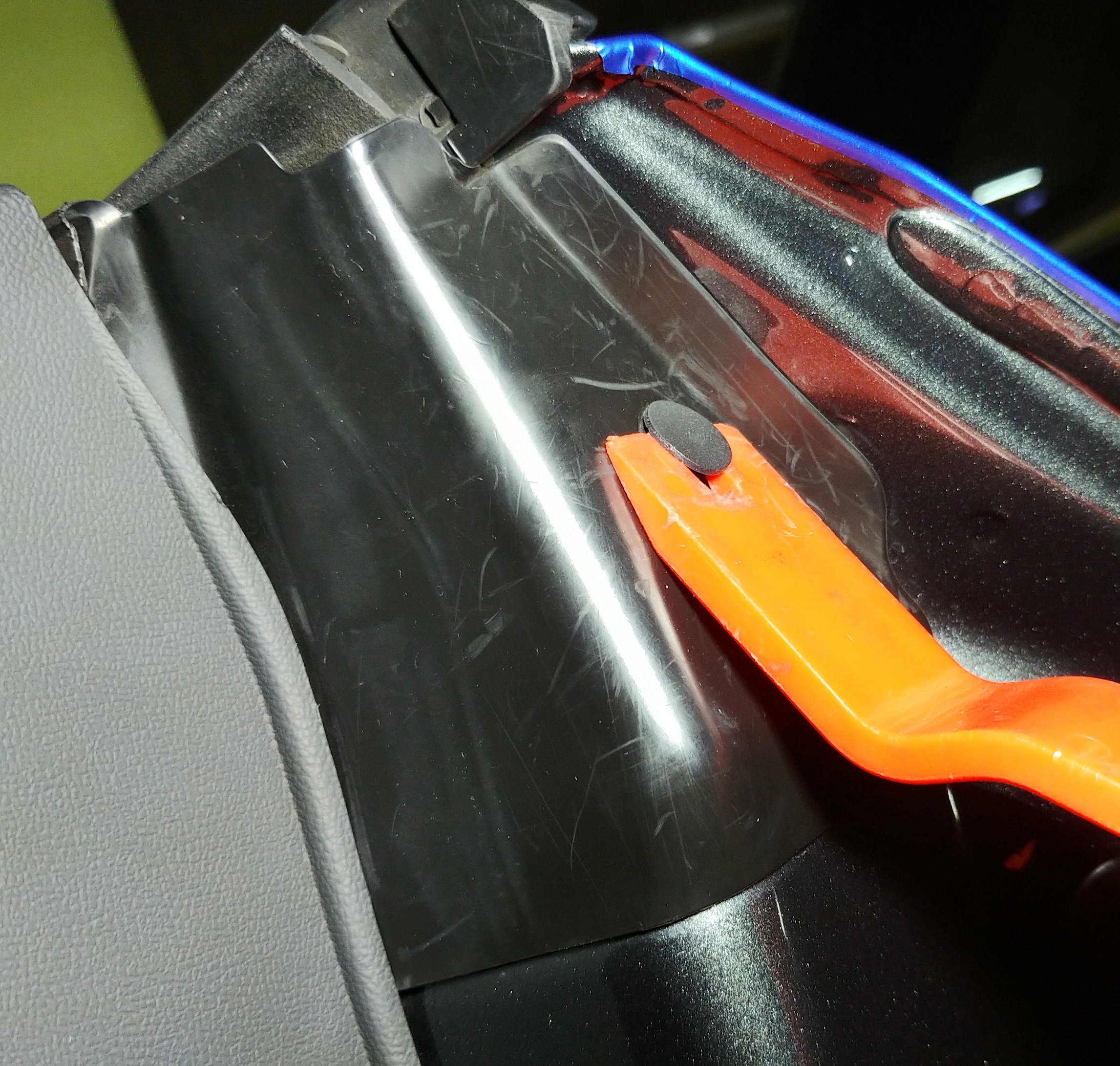

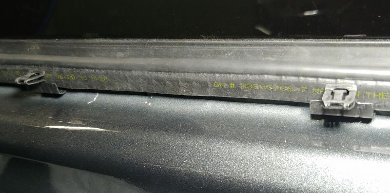

문틀 윗쪽 끝단부를 보면
고무재질로 된 창틀 몰드 마감재에 고정 키 3개를 탈거해줍니다
이게 굉장히 약한데요 전 결국 3개 중에 한개는 망가져서 못쓰게 되었습니다
주의를 요합니다

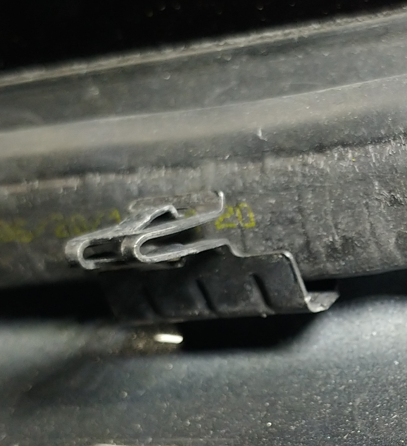

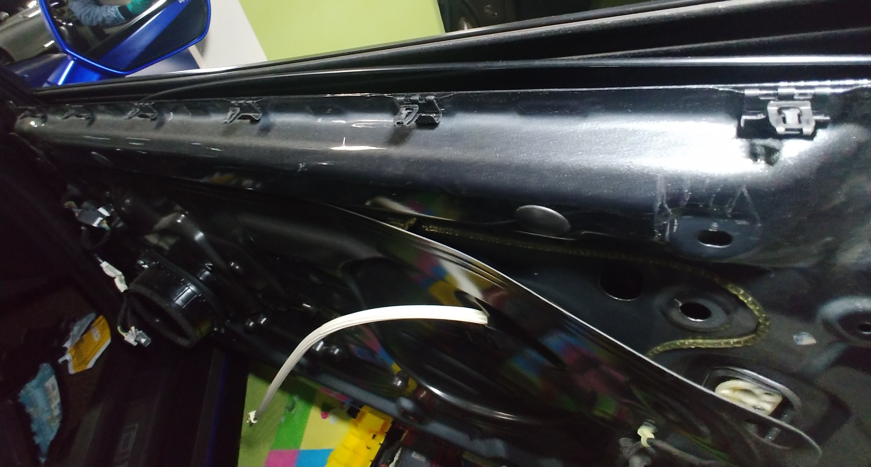

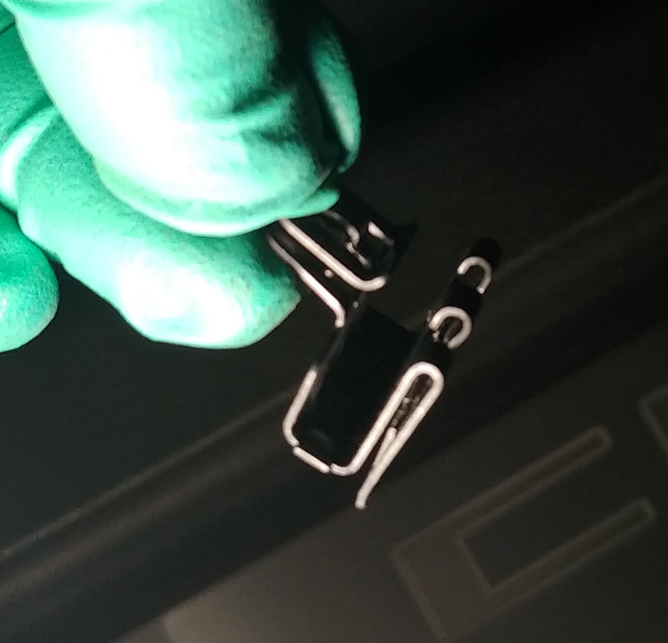

그리구 나서는 제일 중요한 상단부 고정 키 6개 입니다
윈도우 내측 몰딩과 같이 고정되어 있기 때문에 내장재 전체를 윗쪽으로 살살 흔들면서 부드럽게 들어올려줍니다
잘못 건드리면 내측 몰딩이 변형되거나 못 쓰게 되니 주의를 요합니다

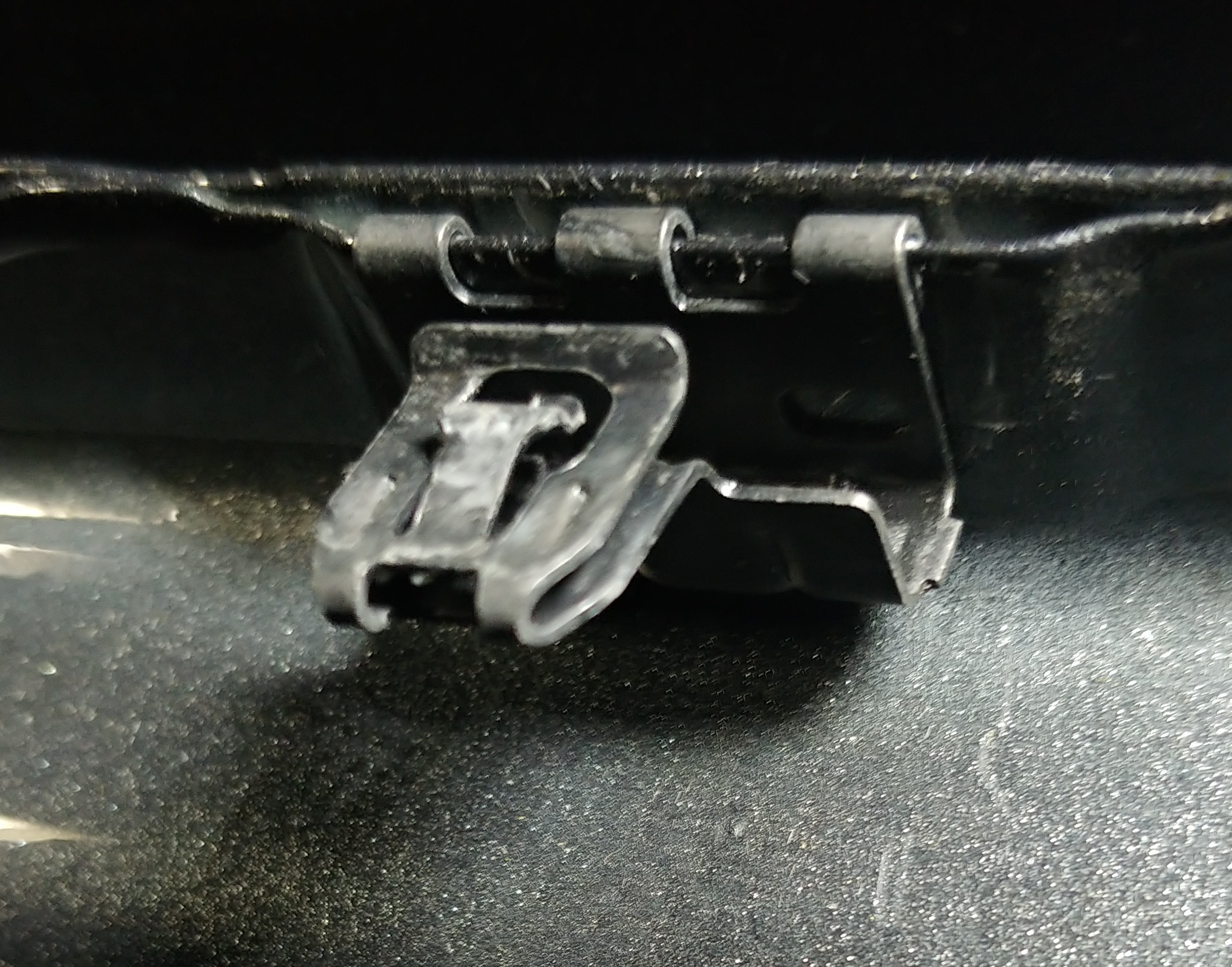

그리구 상단 고정 키 형상 입니다
잘 보시구 작전 짜시기 바랍니다
내장재 탈거 하신 후 재조립을 위해 상단부 고정 키는 이렇게 장착해서 미리 준비해둡니다

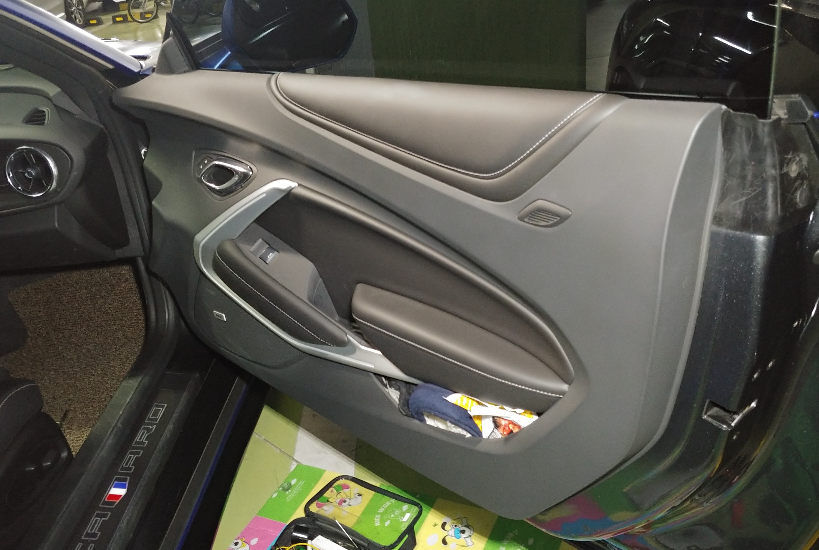

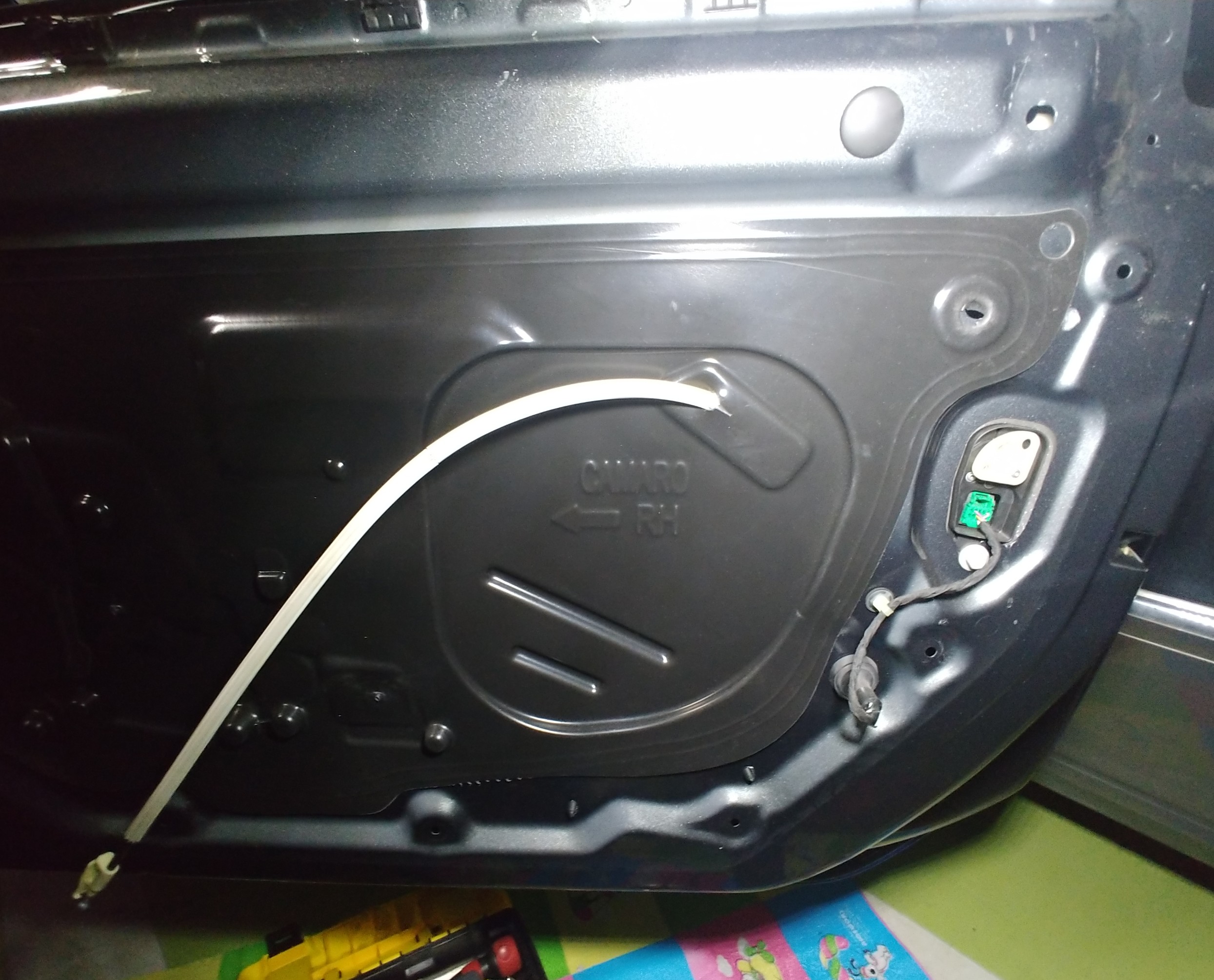

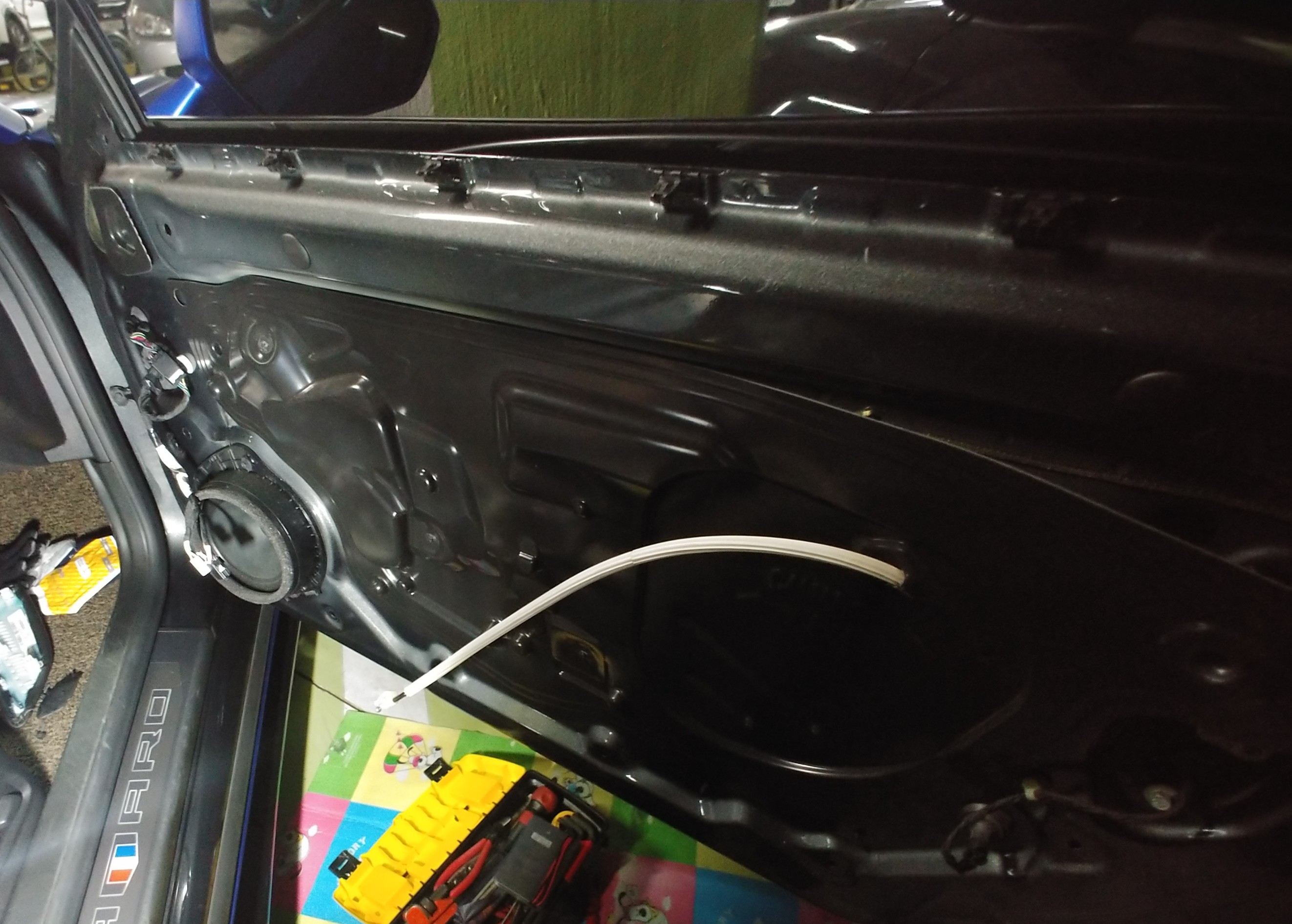

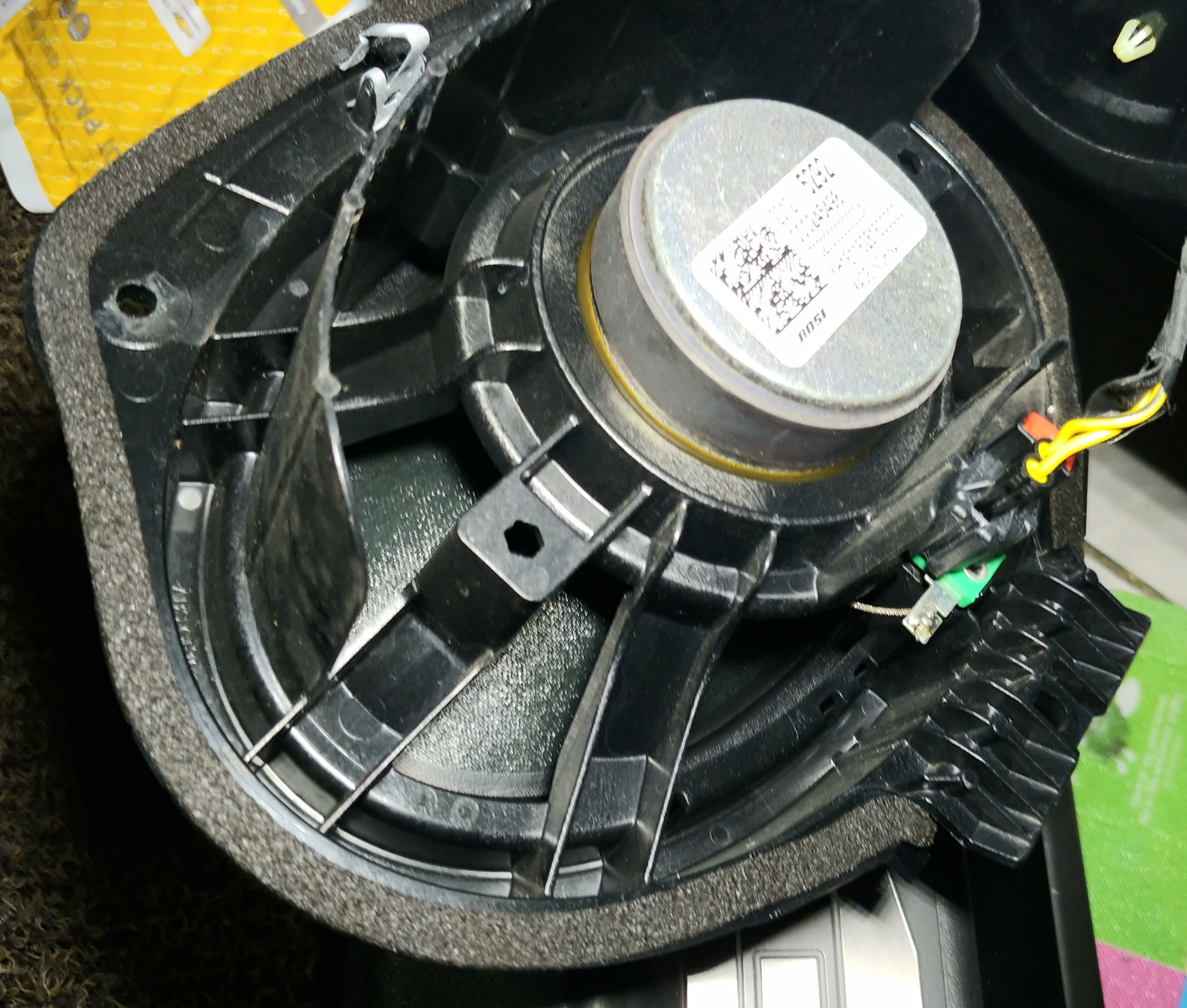

그리구 나머지 그림들은
내장재 참고하시라구 첨부합니다

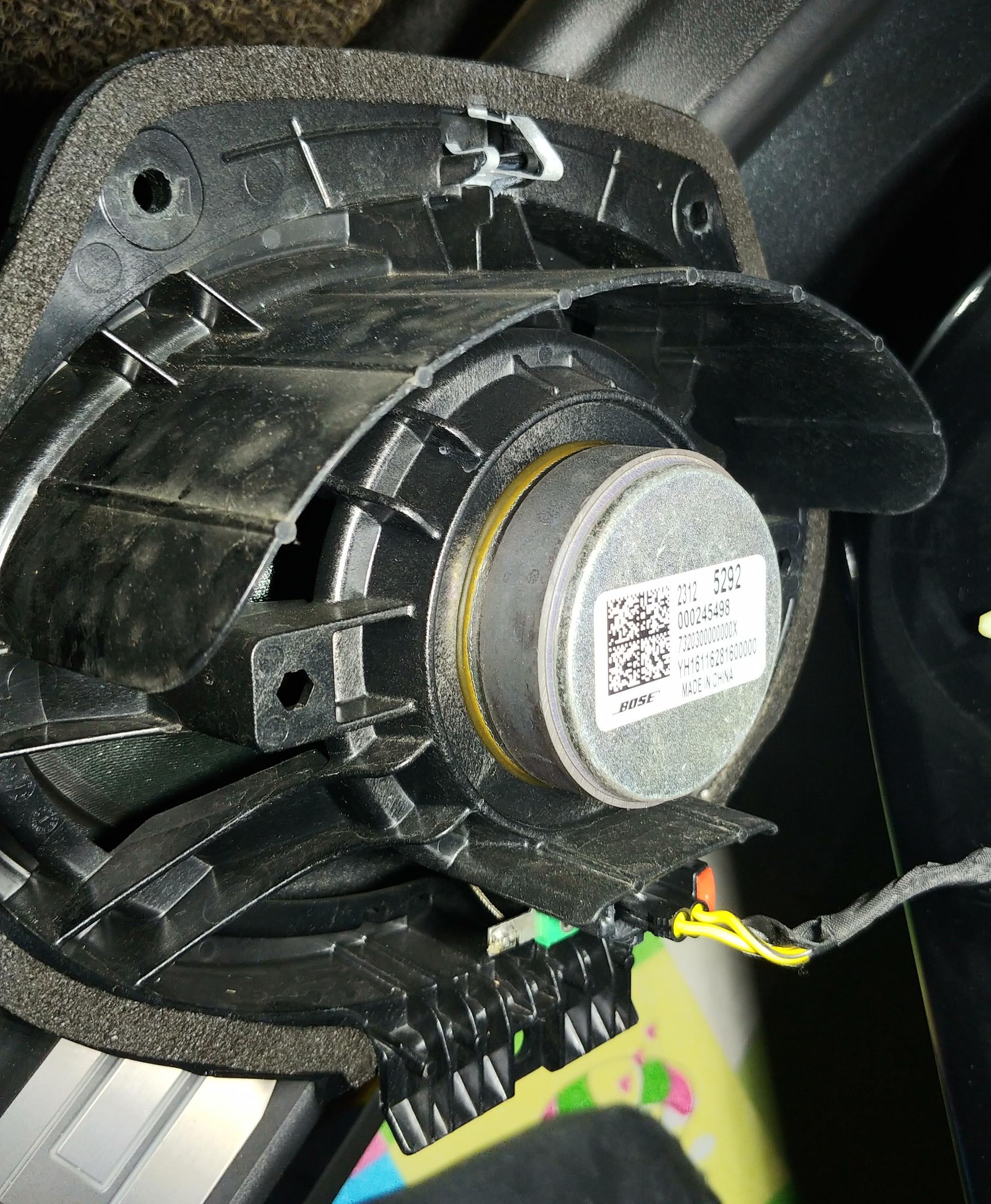

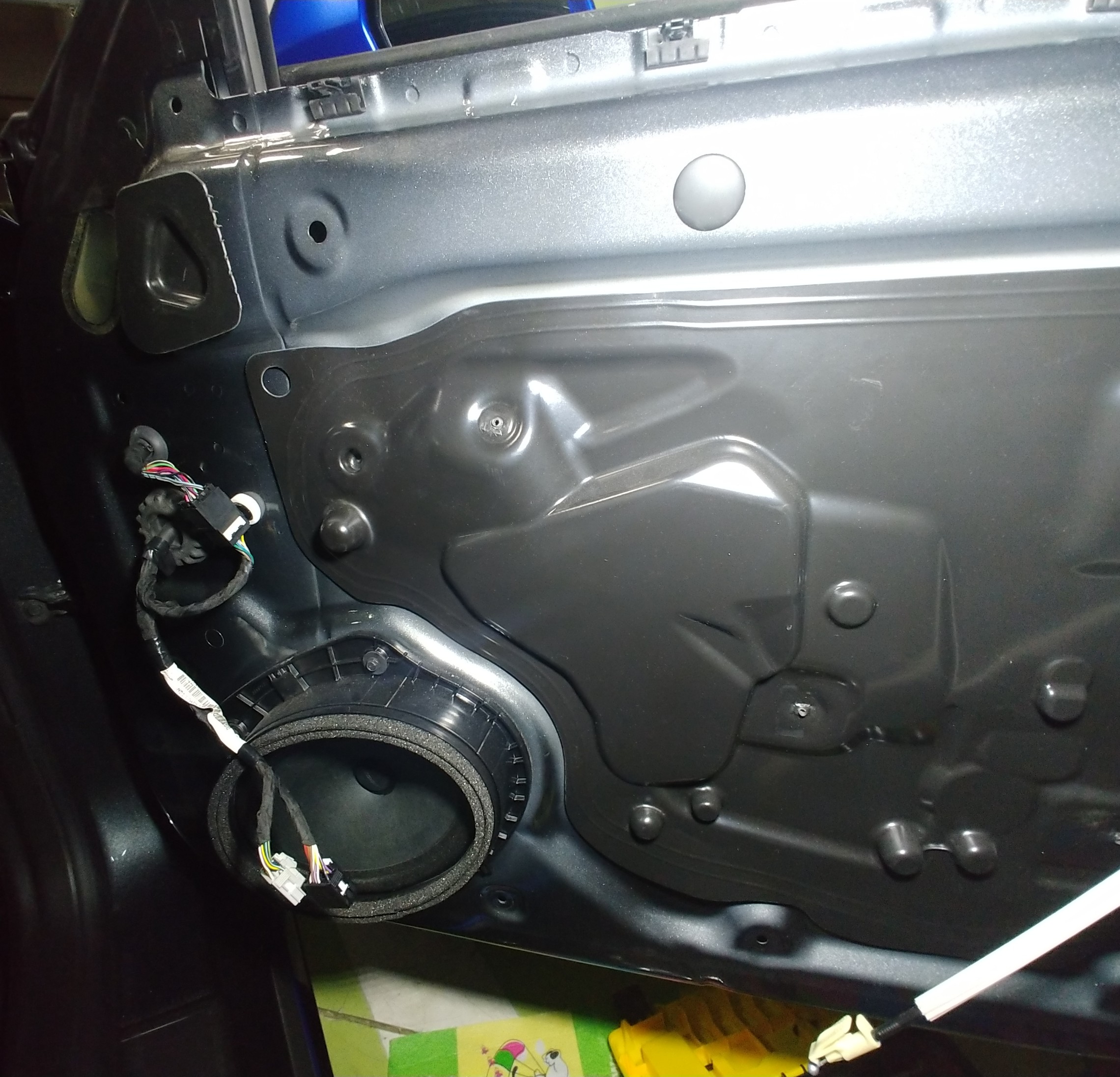

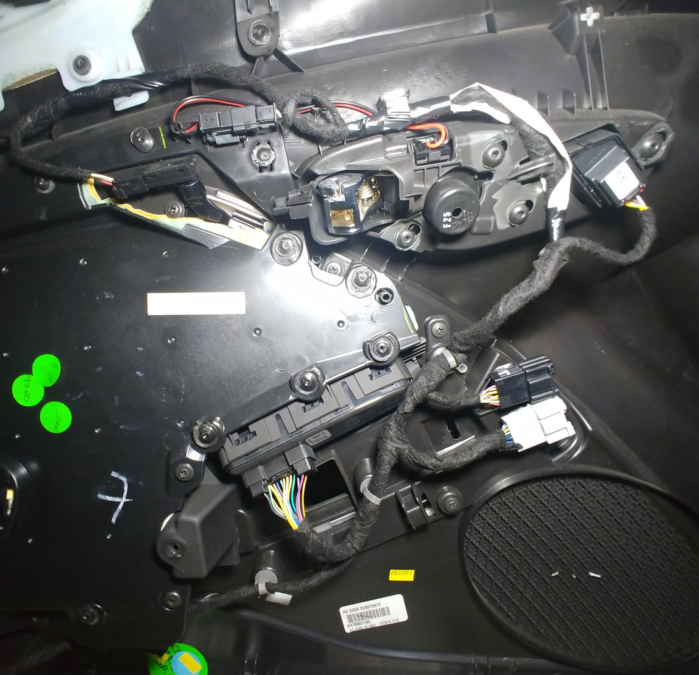

고급스러운 보스 오디오!!
윗 덮개까지 있는 모습은 처음 봅니다

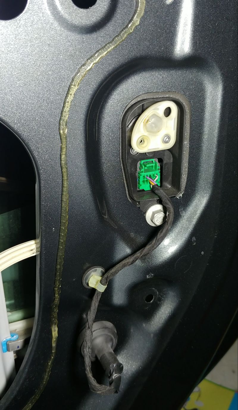

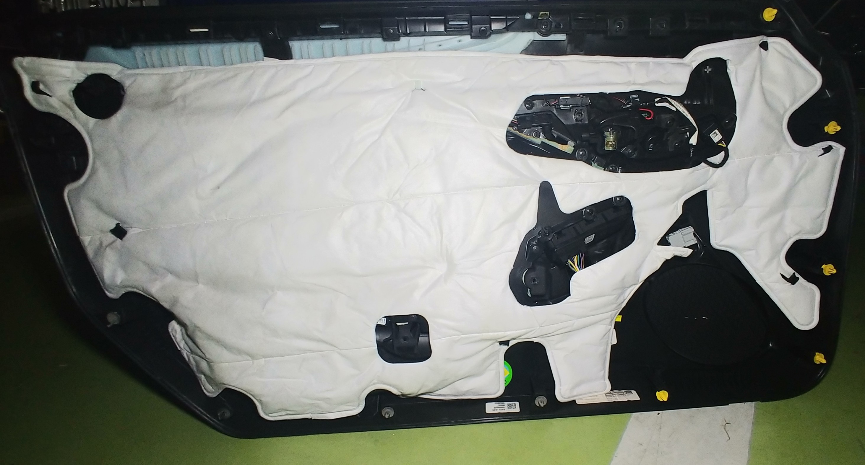

그리구 내장재 안쪽 벽에 어설프지만 흡음재가 있습니다
부착되어 있는것은 아니구요
도어트림 형상을 본뜬 뒤 적당한 간격으로 걸어놓은겁니다
각종 선들두 꼼꼼하게 흡음 테입으로 감싸져 있습니다
내부와 외부를 확실히 구분 시켜주는 플라스틱 마감재
사실 전 비닐만 보다가 이걸보니 감동이었습니다
꼼꼼하게 실링도 되어 있구요
재질도 이때까지 제가 보아온 시커먼 고무같은 찐득한 것보다 확실히 좋아보입니다
조립은 분해의 역순 입니다
감사합니다~~~ ^^

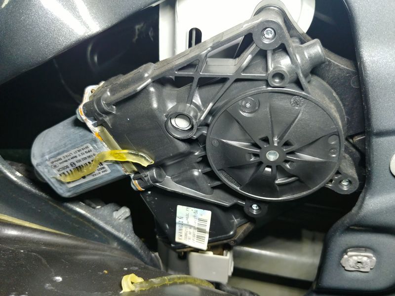

아참!!
윈도우 동작용 모터두 재생하거나 수리가 쉽게
접근하기 좋은 장소에 노출되어 있습니다
  • 김도영(SunShine) | 2020-02-23 09:40
노란키는 한번쓰면 바꿔주는게 좋게생겼던거같았어요. 그게아니더라도 조금 테이프등을통해서 유격이있는부분을 잡아주던지 하지않으면, 잡소리의 원인이되더라고요.
  •  최재훈(쵸이) | 2020-02-23 10:10
       사업소에서두 같은 얘기를 하더군요
근데 노란색,회색 각각 가격이 다르긴 한데요
비싼건 하나에 8,000원 이나 한답니다
제 귀를 의심했습니다 *.*
너~~~~무 비쌉니다
  •   김도영(SunShine) | 2020-02-23 10:51
        중국에서 잘찾아보시면....ㅎㅎ
