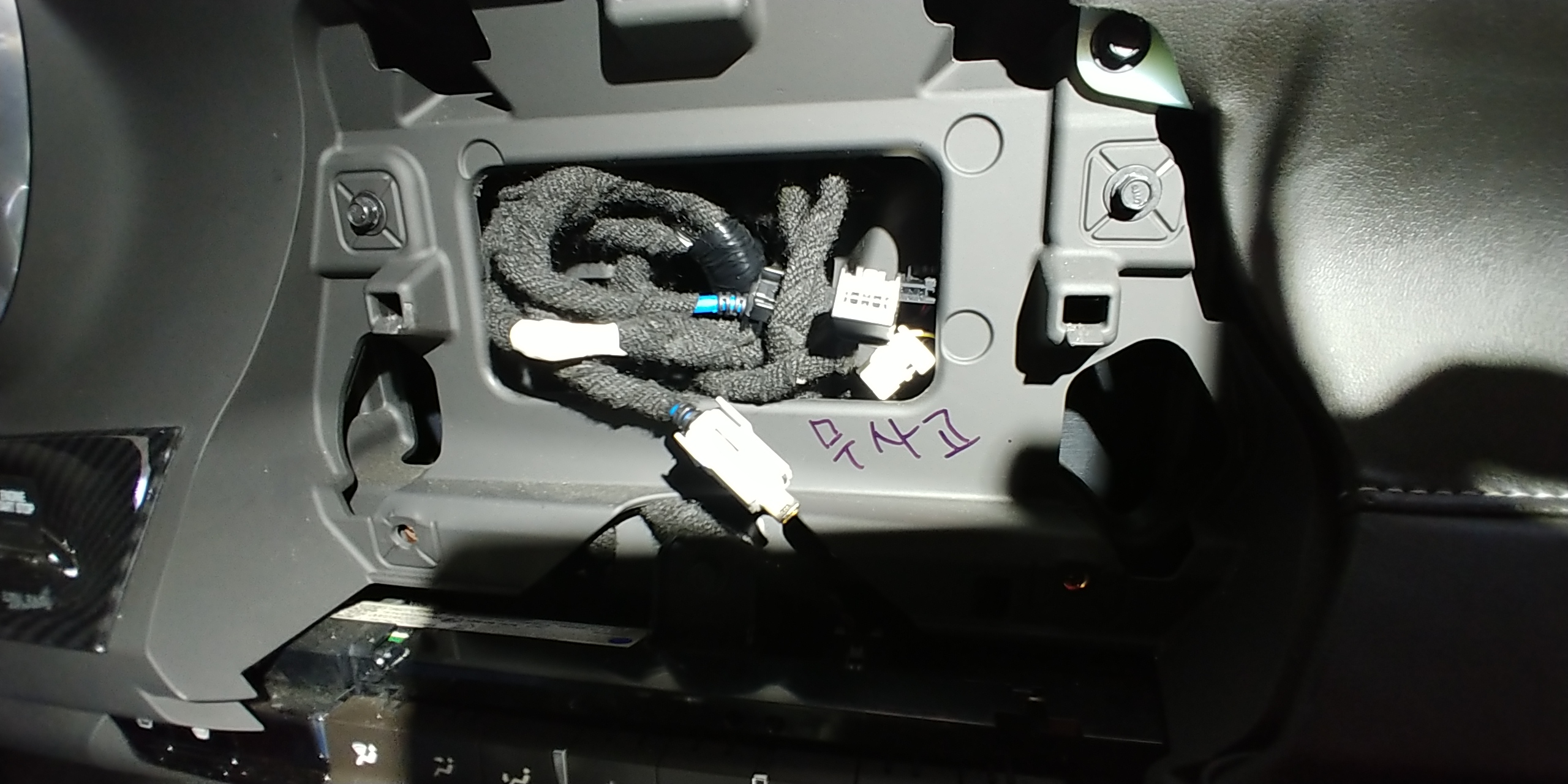

원래 시동버튼 위 크롬부분과 네비왼쪽 사이를 3d프린터로 꽉채우려고 하였는데 크롬부분이 약해서 포기....
전 마음을 비우고 스티커 붙히기....ㅋㅋㅋ
스티커 담당자님 코코 타월 센스....감동입니다. 잘썼어요

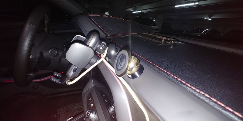

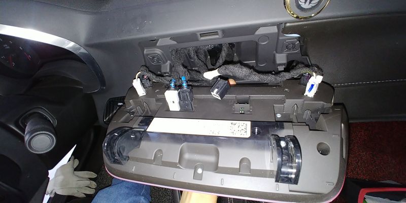

네비 상단에 홀을 만들어서 볼팅하려고 했으나 네비가 앗세이라 뜯기 무서워서 포기;;;;;
진심 무작정 무사고 기원합니다......저를 포함한 모든 횐님들.

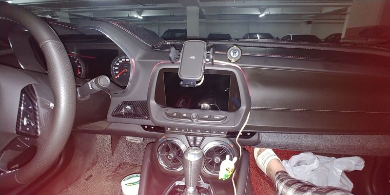

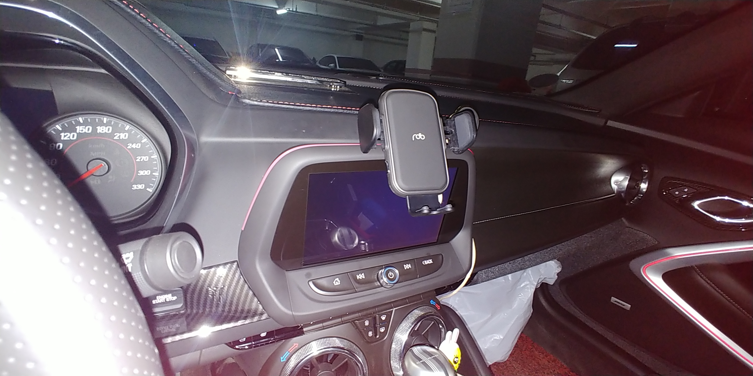

결국 네비 상단 센타에 볼트를 이용해서 서스 막대를 올려서 송풍구클립을 가공해서 장착했습니다.
급조한지라 틈들이 좀 있는데 고무로 잘 막아야겠네요.
15w 무선충전은 신세계입니다 20분만에 거의 30퍼 이상 충전이 되네요.
갤럭시는 10부터 LG는 V30부터 15W무선충전지원한다네요.
적외선센서 방식은 오작동이 만아서 비추합니다. FOD방식이 안전하고 좋네요.
시동끄고도 20번정도 작동가능하구용. 네비화면이 가리진 하지만 원래도 거의 안보기 떄문에....
대부분의 거치대 볼마운트가 17MM인데 간혹 14MM도 있으니 문의를 먼저 해야한다는 사실.....

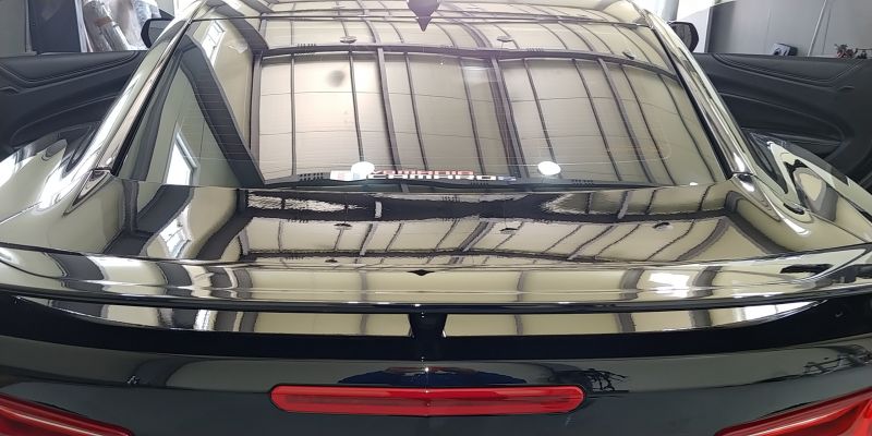

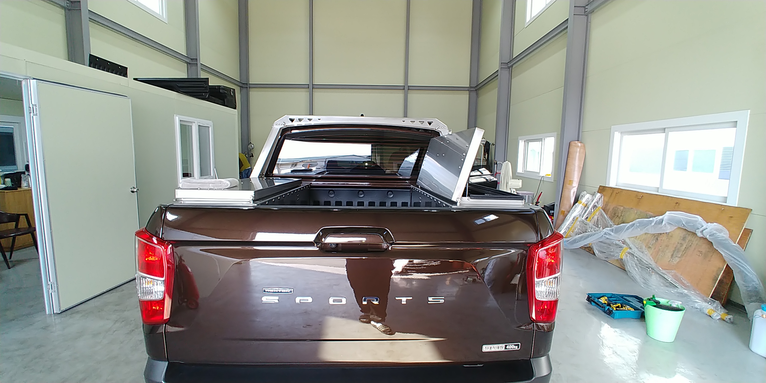

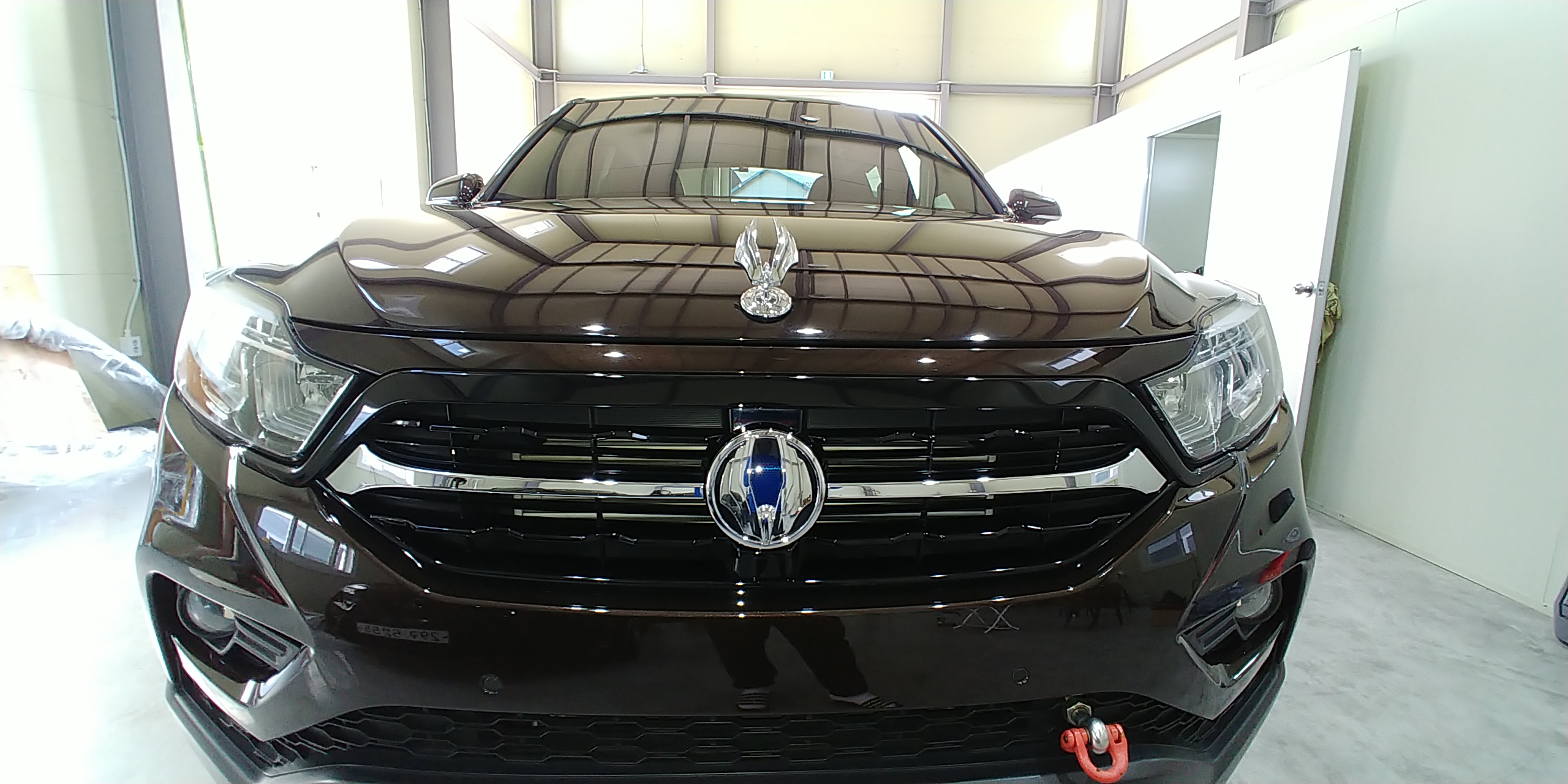

높고 긴...쌍용 픽업...탈지/철분/타르제거-전유리 유막제거+발수코팅 / 페클-글레이즈-왁스-실내외 전 플라스틱 드레싱-휠타야/엔진룸 케어....와나......
220V아웃렛도 방수인걸 모르고 테이프 감아서 세차했습니다.....흙흙....
