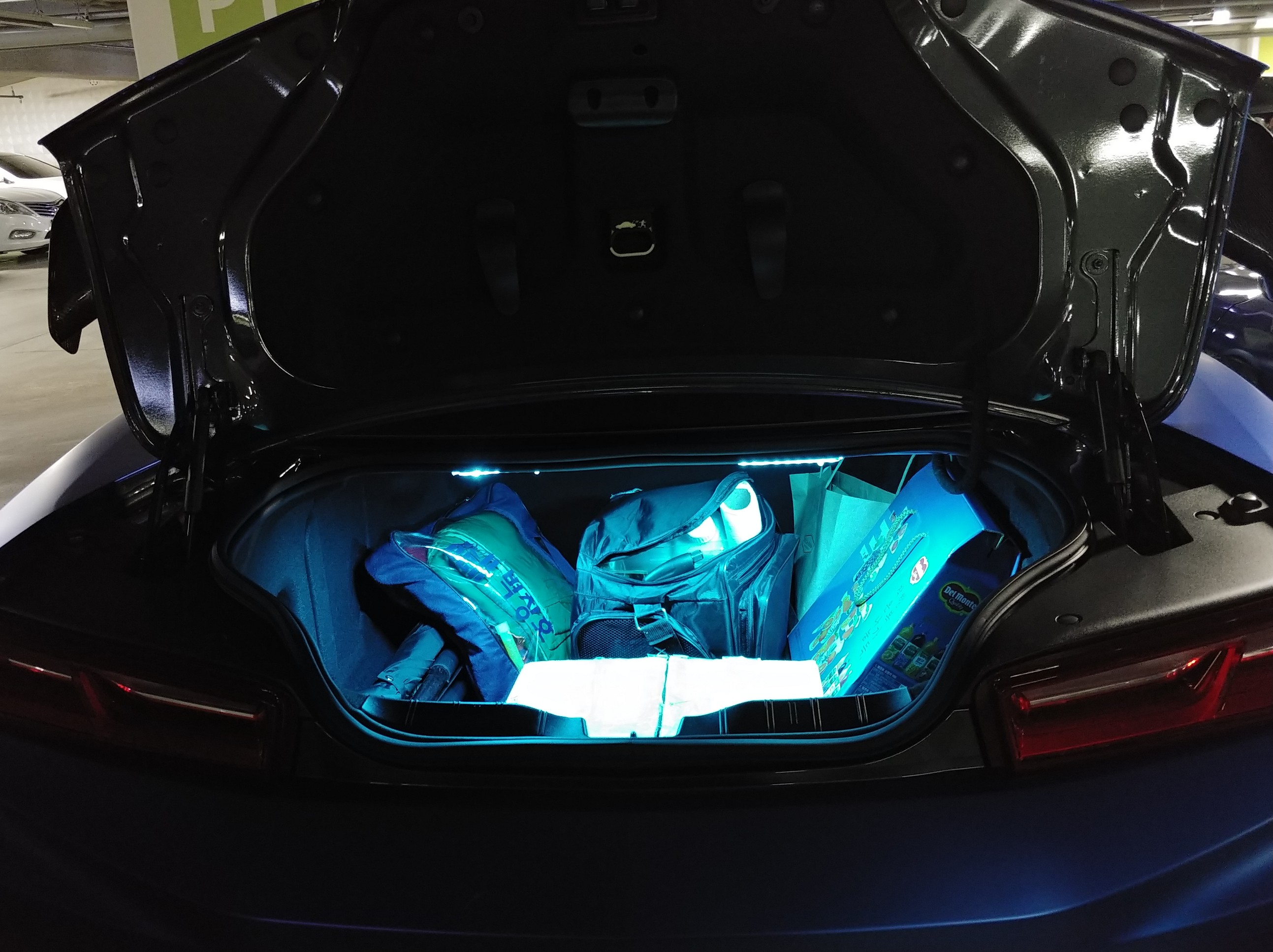

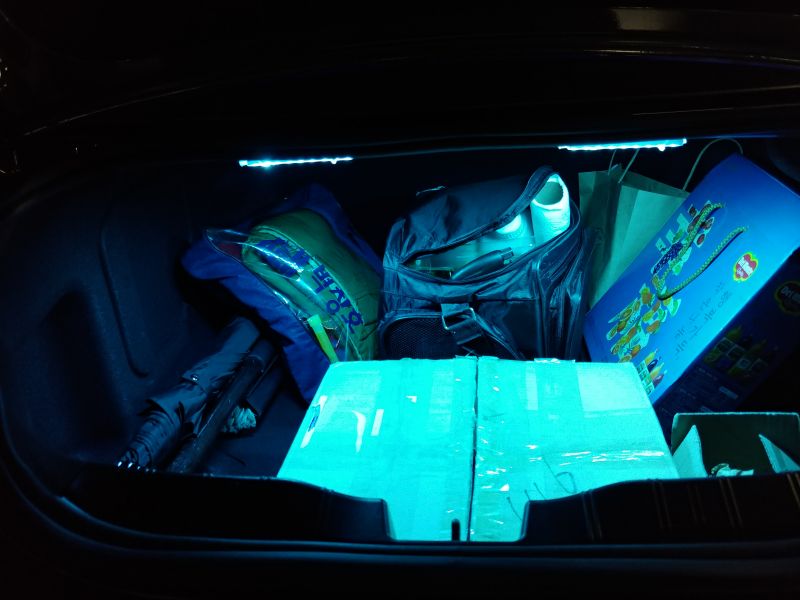

트렁크를 비추는 조명등 크기가 작고 한쪽으로 치우쳐져있어
구석구석 어두운 부분이 많았습니다

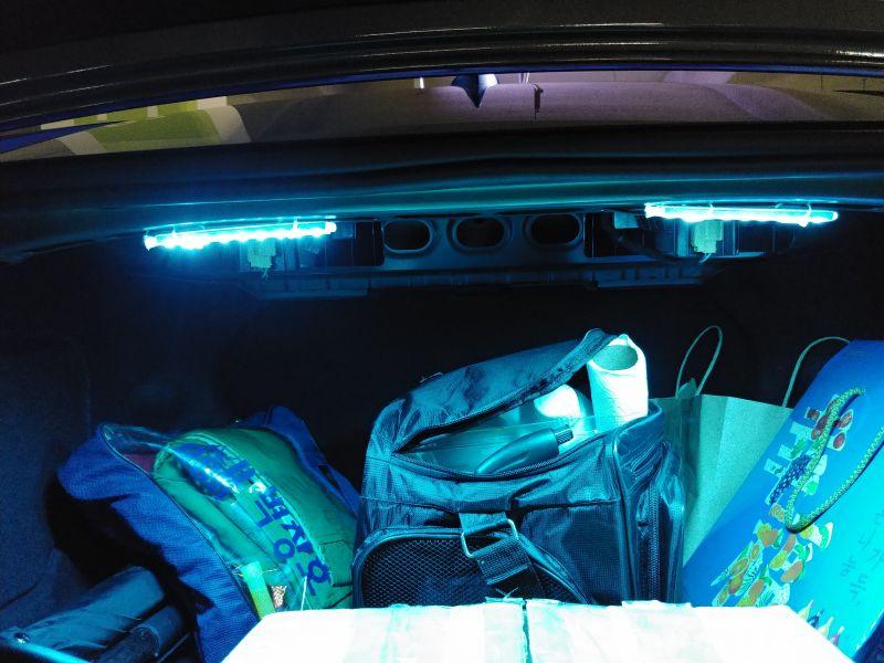

하여 기존 전구를 제거하구 대신 LED 조명등 2EA 를 추가(기존 선에서 병렬로 연결)하였습니다
이젠 밝구 환해서 트렁크 열때마다 기분이 좋습니다 ^^
조명색깔은 제가 좋아하는 "아이스블루" 입니다
참고루 마로가 똑똑하여
트렁크 열구 일정시간이 지나면 조명은 자동 차단됩니다

트렁크 조명등으로 오는 선을 이용해
병렬연결 작업으로 전원선을 따고 LED 조명선과
연결만 하면 되기에 난이도 "하" 입니다
또 공간두 충분하기에 DIY 하기 좋은 환경 입니다

1.시중에서 흔하게 파는 LED BAR Type 구매합니다
(녹색창에 자동차용 LED 제품 검색하시면 BAR Type 조명기 많이 나옵니다)
2.트렁크 조명등 기구 탈거하면 뒷쪽으로 약간의 여유분 Power cable 이 달려 나옵니다
3.과감하게 잘라서 연장선을 연결하거나 피복을 벗겨 준비한 LED BAR Type 조명선과 극성에 맞게(+)(-) 연결해줍니다(통상적으로 검은선이 마이너스 입니다)
4.적당한 부착위치를 선정하여 고정해주고 나머지 여유분 선은 깔끔하게 정리해줍니다(고정방식은 양면테입 또는 케이블 타이 선택)
말로하면 이정도 입니다
한마디로 말씀 드리자면
"새로운 조명기 사서 극성에 맞게 기존 트렁크 등 Power cable 에 병렬로 연결해 준다" 입니다
