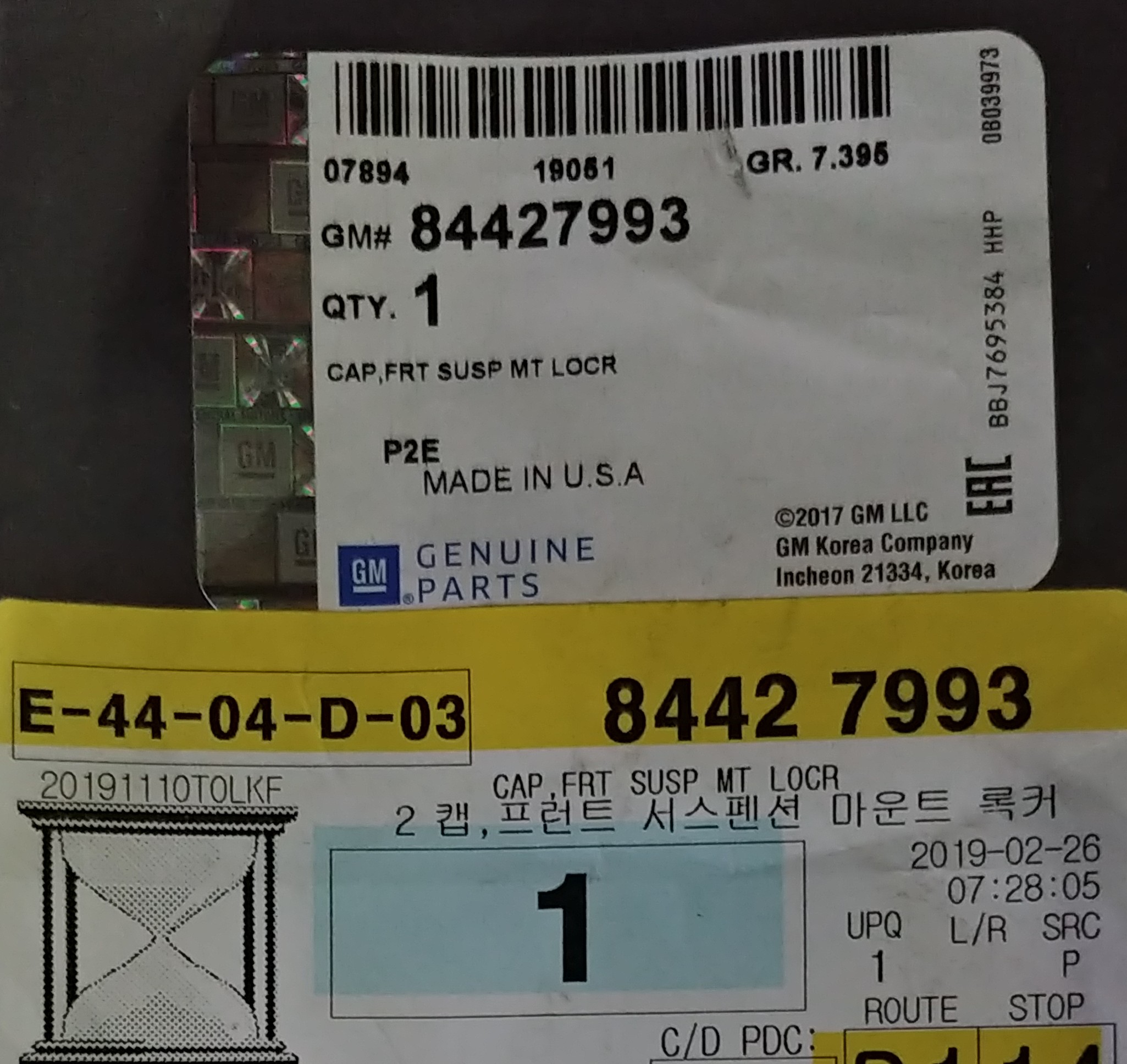

주문 후 한달정도 지나니 가격이 가물가물 한데요
그냥  아무것두 아닌 플라스틱 두껑이 5~6 천원 정도 합니다
국내 재고가 하나두 없었는데
제가 주문하는 바람에 재고확보 되었다구 합니다
필요하신 분은 사업소 가시면 됩니다
공식 명칭은 "캡,  프런트 서스펜션 마운트 로커"
입니다
품번은 아래 그림 참고하시구요

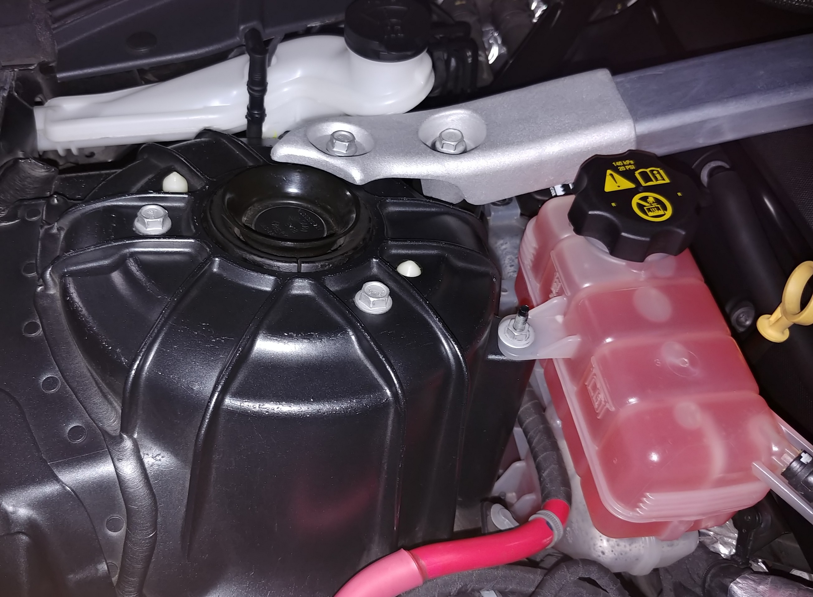

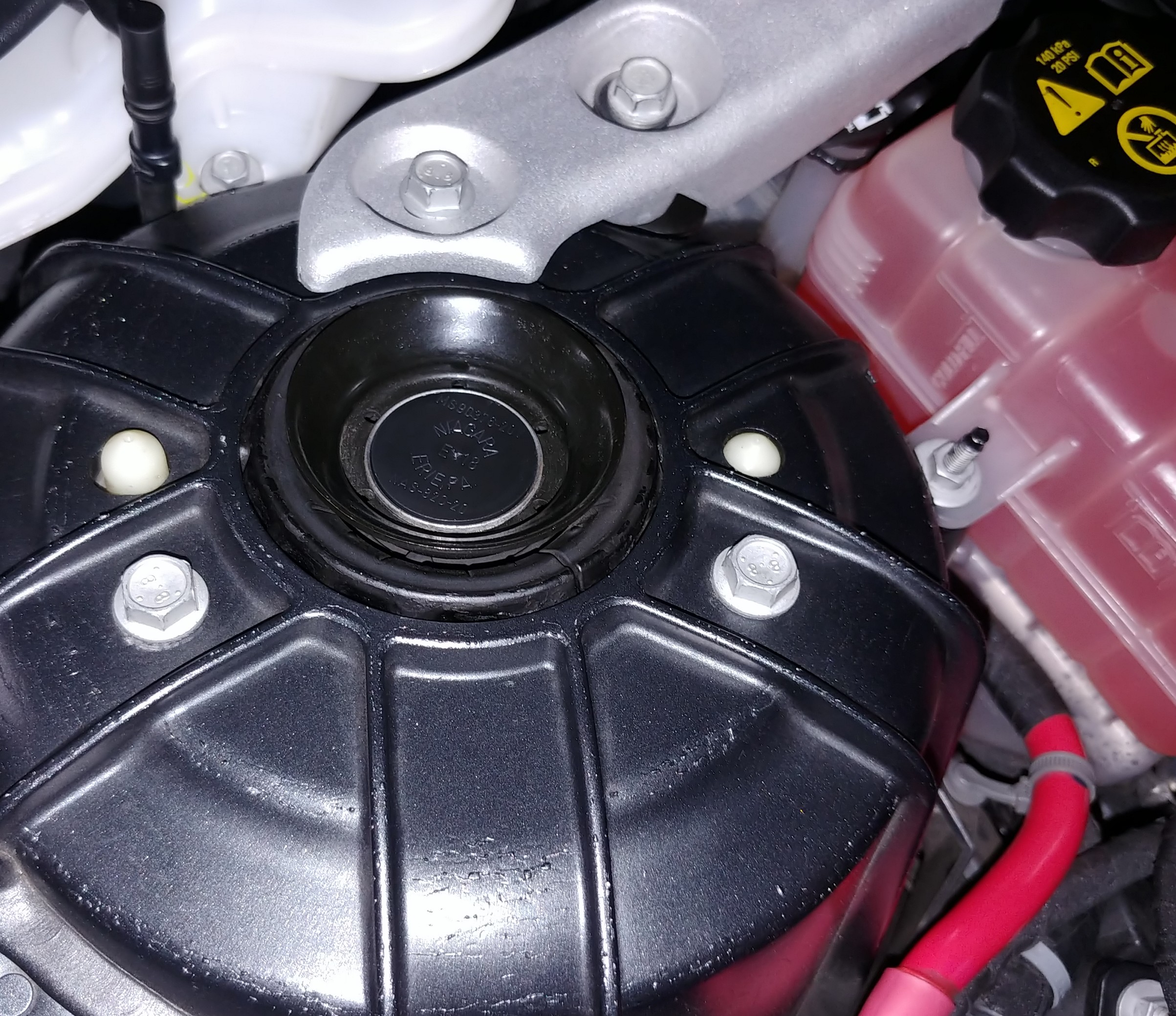

위치는 아래 그림 가운데 부분(쇼바 마운트)에 있는 검은색 플라스틱 Cap 입니다
순정품인 플라스틱 Cap 외경이 작아 제자리에 끼우면
약간 헐렁하여 움직입니다
그래서 저는 외경에 부직포 테입을 한 번 둘러
외경을 조금 키운 후 끼우니 빡빡하게 잘 장착되네요
참고하시기 바랍니다

그리구 그 Cap 은 미리 예방조치를 해야됩니다
그 분하구 어제 같이 작업했기에 어제처럼 해달라구 하시면 됩니다
완전히 한바퀴 다 돌리면 너무 빡빡하구요 절반 내지는 2/3 만 돌리시면 됩니다

  •  최재훈(쵸이) | 2019-03-07 22:20
       미리 Tape 준비해 가셔서 살짝 감아주시면 안심 입니다 ^^
