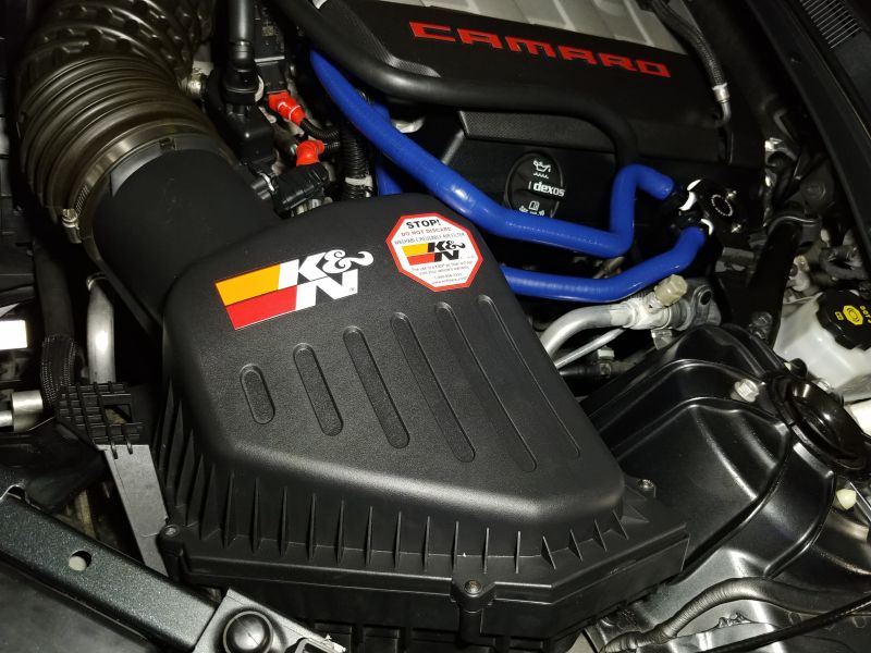

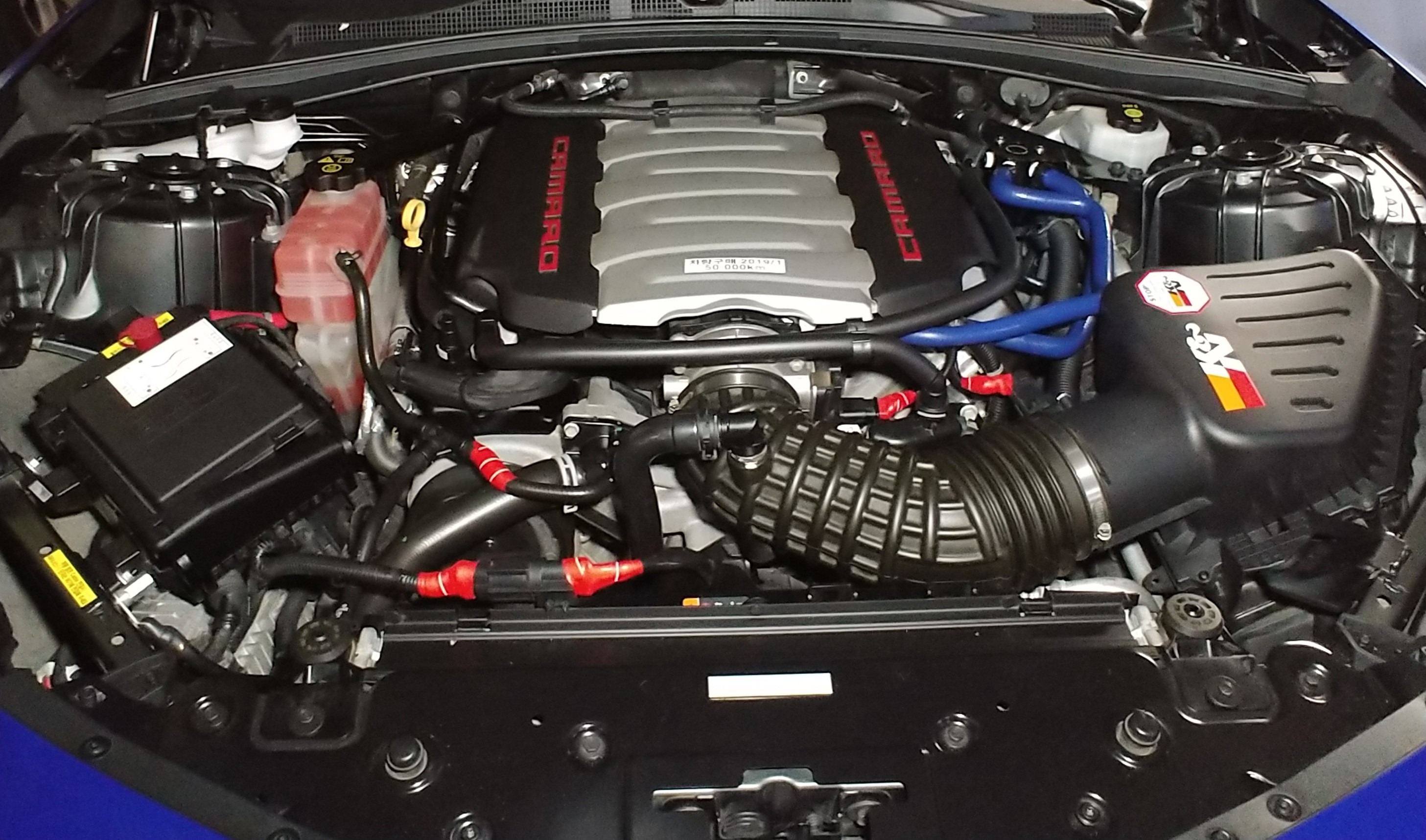

순정 Air filter 에서 재사용 가능한 K&N 습식 Air filter 로 교체작업 합니다
교체 후 플라시보 인지 실제 효과인지는 모르겠습니다만 엔진음이 한결 부드러워진것 같아 기분 좋습니다

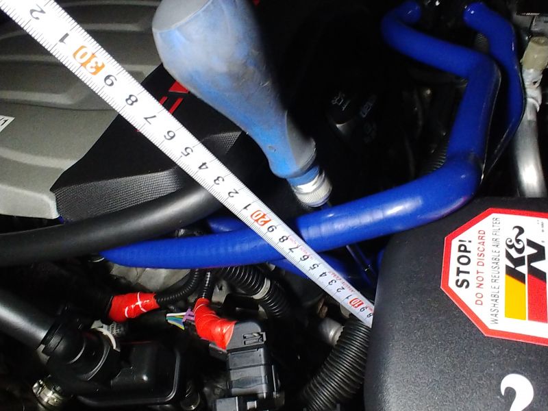

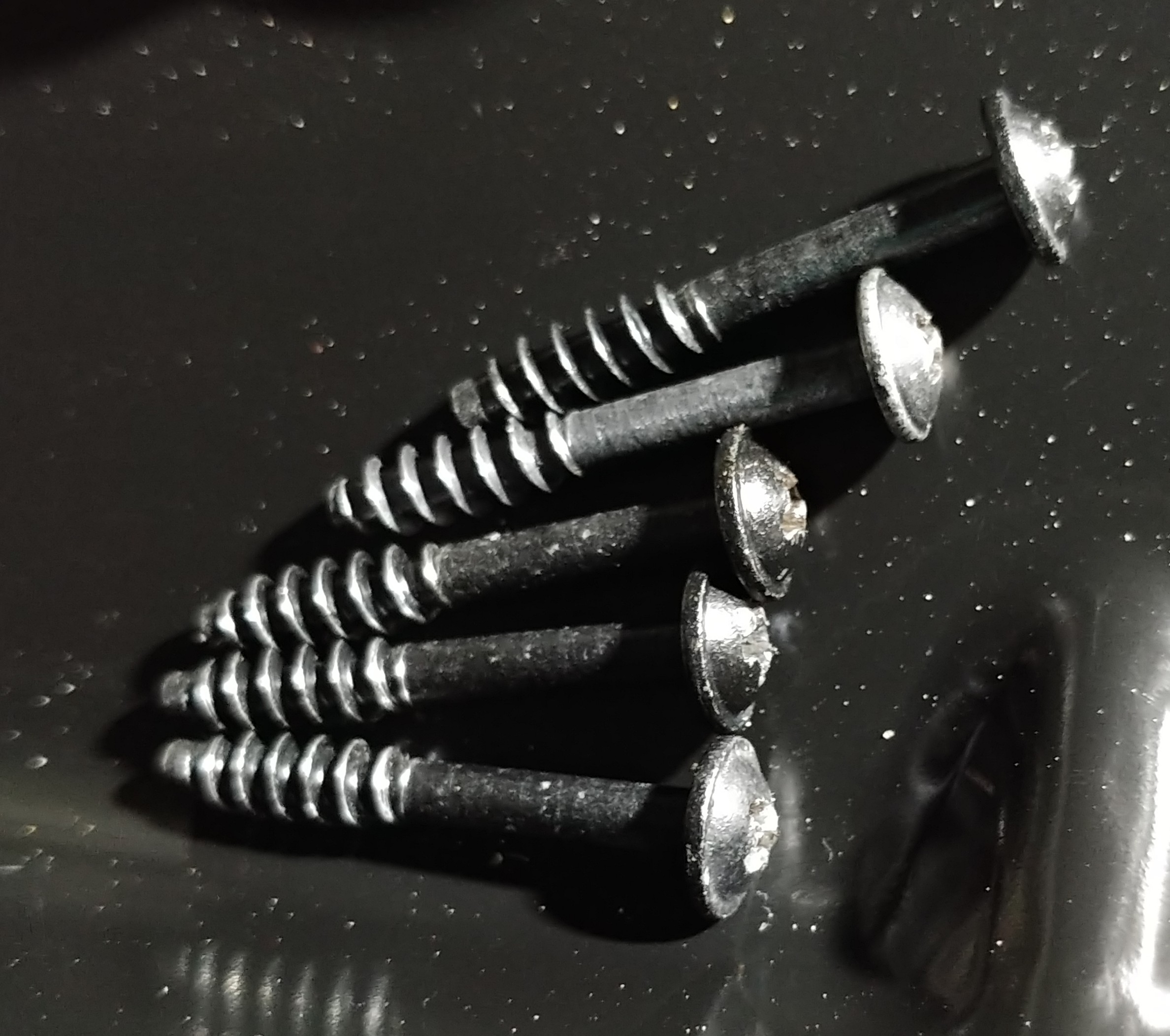

우선 Air filter 를 교체하기 위해선 Filter cage 고정 나사 5개 부터 풀어야 됩니다
나사를 풀고 체결하는 과정에서 엔진룸으로 빠지지 않게 특히 주의하시길 바랍니다
저는 2개나 빠뜨렸네요 *.*;;
이때 Filter cage 뒷편은 매우 깊숙하기 때문에 X 드라이버 길이가 200mm 이상 되는것을 준비하시면 한결 편안하게 작업 하실 수 있습니다
 이제 튜닝용 Filter 가 들어 있음을 알리는 스티커를 붙여주구요
감성마력 포함해서 한 10마력은 상승한것 같습니다^^
