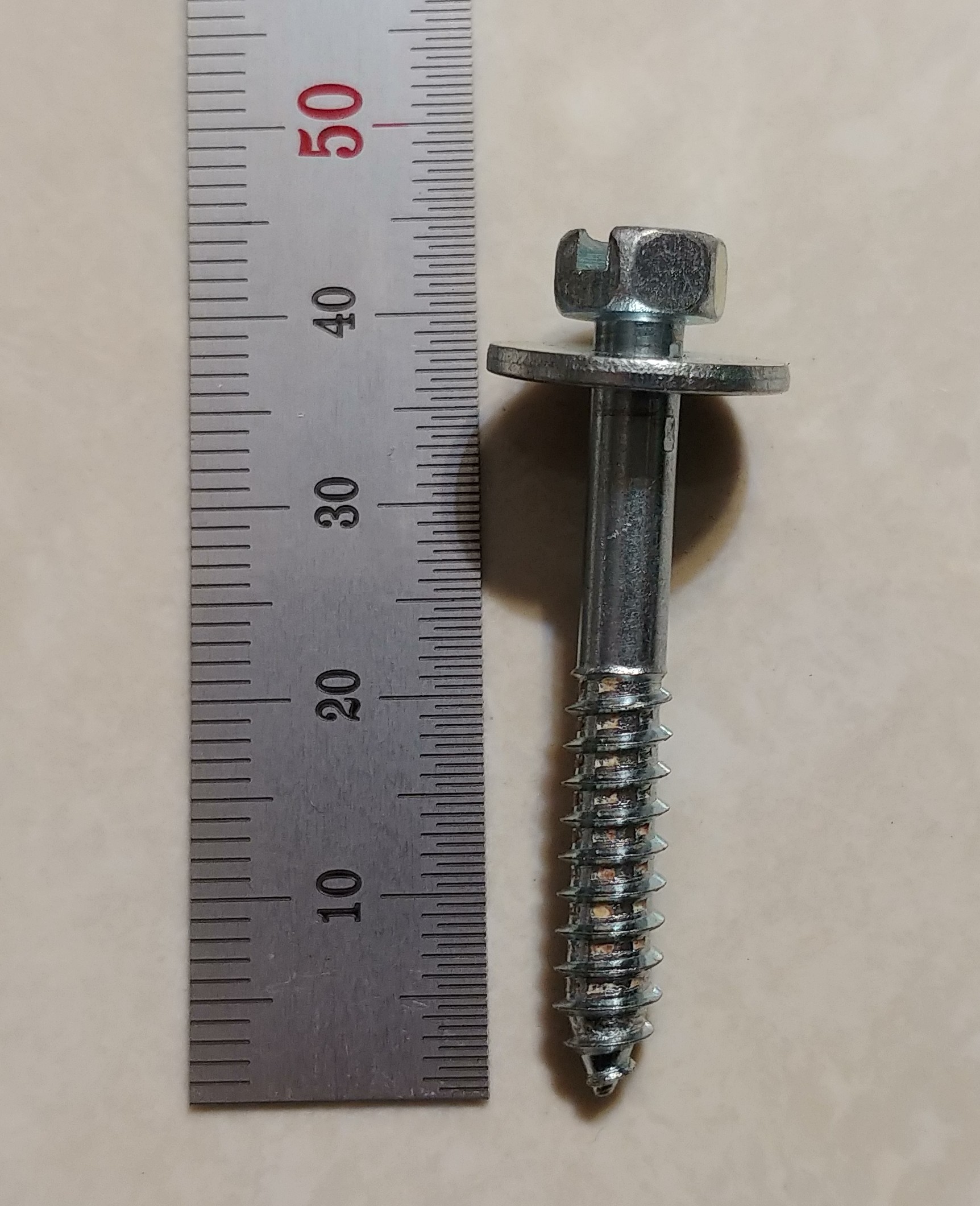

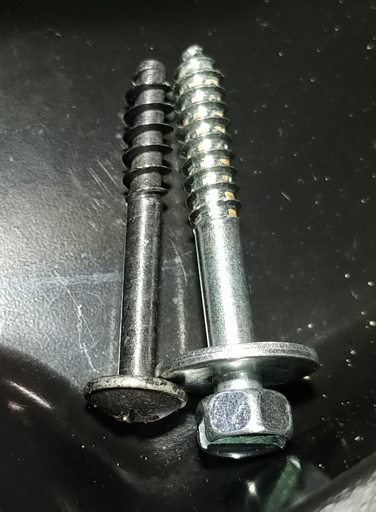

순정 나사 산 외경은 약 5.4mm
가지구 있는 나사 산은 약 5.9mm

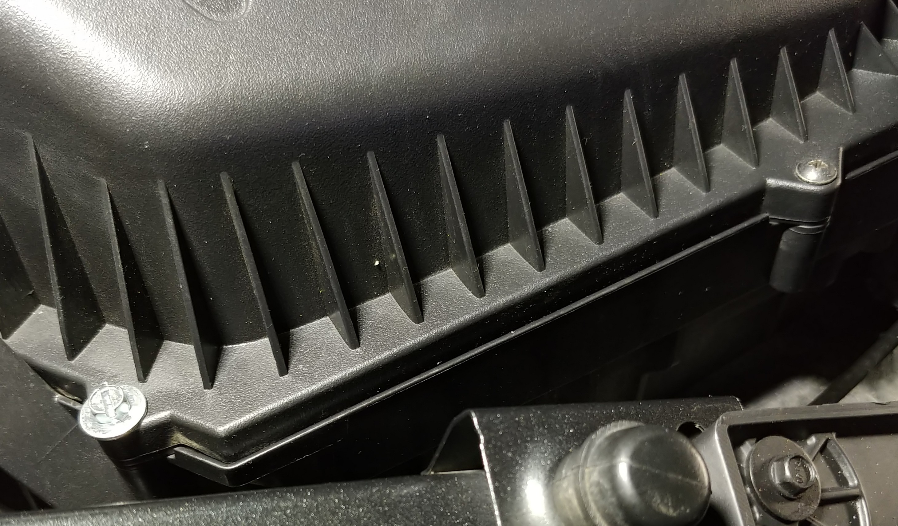

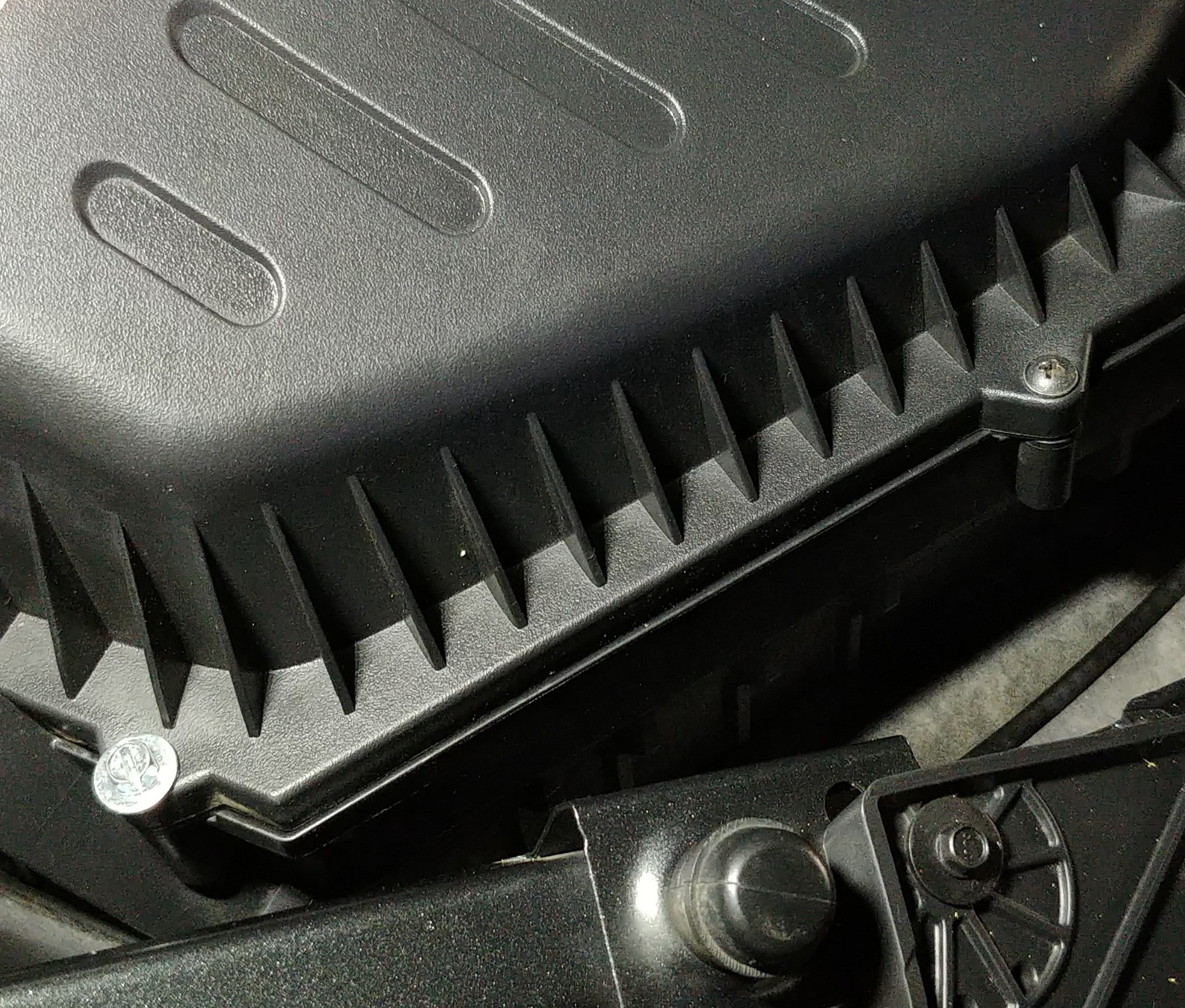

억지루 박아 넣기엔 Cage 가 터질것 같아(Nut 부)
기존 Cage 구멍보다 조금 더 넓게 Drill bit 를 이용해 확장(4.5mm)합니다
실제 체결해보니 적당히 저항감 있게 잘 잡아주네요
아래 그림과 같이 나사 길이는 약 43mm 를 넘지 않으면 Cage 바깥면으로 돌출되지 않습니다
길이 참고하시기 바랍니다
와셔 일체형 나사라 체결력은 더 좋은것 같습니다
