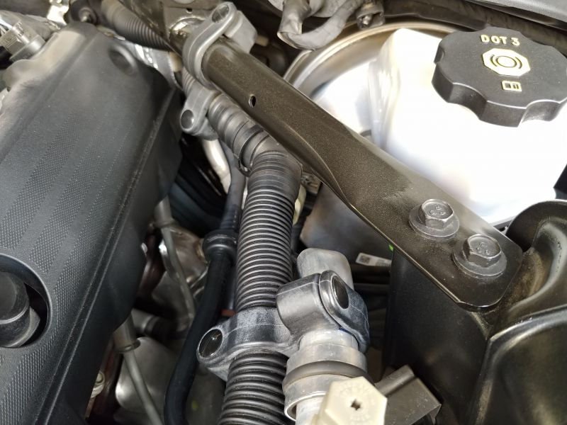

제목 그대로 DIY 하다 Die 할뻔한 오일캐치 캔 설치에 관한 기록입니다
저 처럼 또 누군가 큰 댓가를(?) 치를지 모르기에 예방차원에서ㅡㅡㅡ ^^;
지금 와서 생각해보면
"블로바이 가스라인" 을 탈거할때 아랫쪽 부터 먼저 분리한 다음(아랫쪽은 쉽게 분리됩니다) 90° 회전한채 탈거하면 쉽게 작업 됐을꺼라는 생각이 듭니다
제가 단골로 다니는 쉐보레 사업소 직장님의 말씀 으로는 "블로바이 가스 라인은 환경규제와 관련있기 때문에 메이커 측에서 일부러 탈거하기 어렵게 만든다" 는 얘기를 하셨는데 그 말이 사실이던 아니든 아무튼 탈거하기 쉽지 않은 구조인것 만은 분명한 사실 입니다

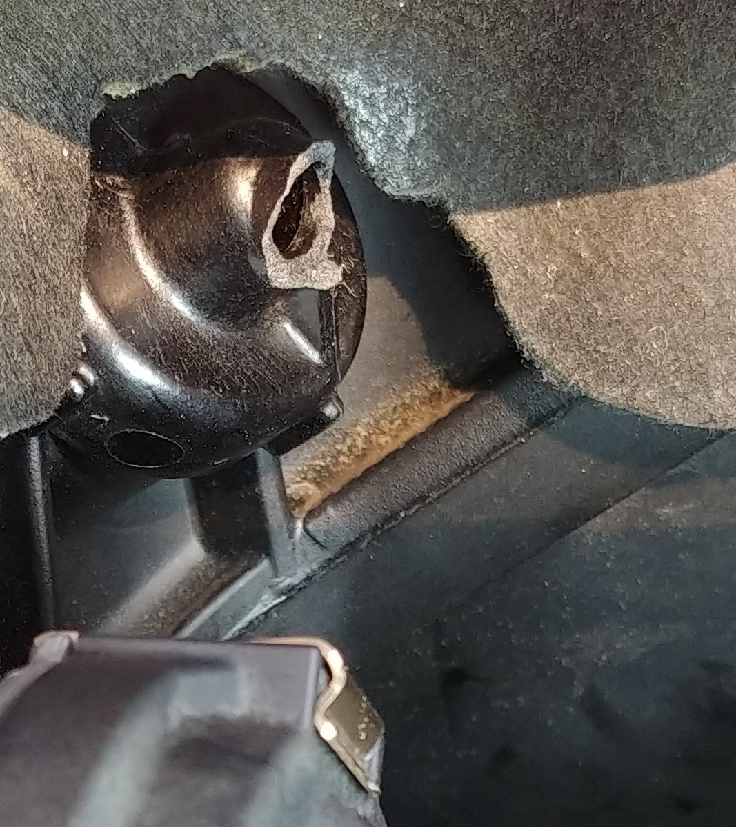

안전용어에 보면 "일점집중" 현상이란 말이 있습니다
어느 한쪽을 집중하다 보면 나머지 위험 상황을 감지하지 못하거나 놓칠 수 있다는 뜻입니다
탈거해야 겠다는 일념이 앞섰기에
발생할 수 있는 위험상황을 미리 헤아리지 못하구 대형사고(흡기메니폴더의 블로바이 가스 Inlet Nipple 파손) 를 유발 할 수 있음을 인지하시기 바랍니다

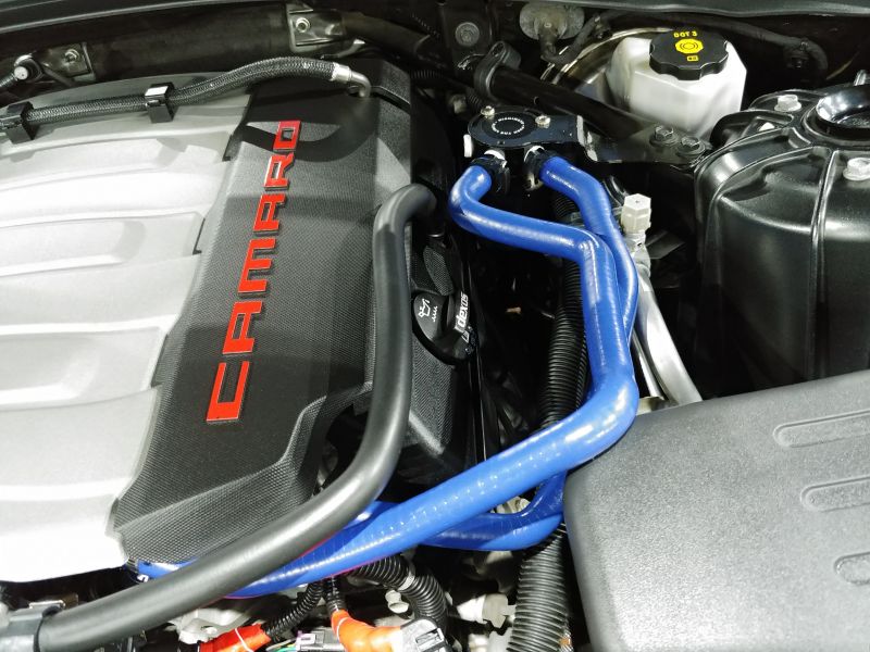

카마로에 최적화된 오일캐치 캔 이기에 순정 부품들과는 전혀 간섭없이 딱 안성맞춤 입니다
여기서 한가지 주의 하실점!!
오일캐치 캔을 잡아주는 Support 고정 볼트를 풀고 조여줄때 13mm 스패너를 사용하게 되는데 엔진룸이 워낙 복잡하구 틈이 없어 스패너 같은 공구를 놓치게(떨어뜨리게) 되면 찾기 어려울 수 있다는 점을 말씀 드립니다
저두 공구를 엔진룸에 빠뜨렸는데
사업소에 가서 하부 Cover 까지 열었는데두 아직 못 찾았습니다 *.*
오일캐치 캔 Line 과 연결할때 혹시 헷갈리신다면
"블로바이 가스는 밑에서(엔진블록) 나와  위로(흡기 메니폴더 혹은 에어 인테이크) 들어간다" 라고만 이해하시면 됩니다^^

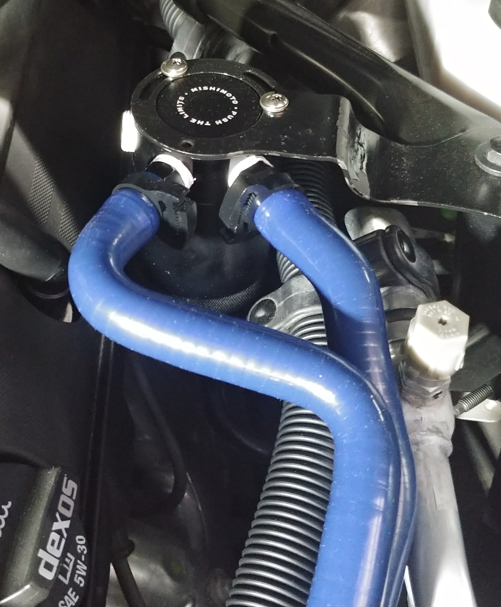

  • 오승현(biondi) | 2019-02-08 18:05
미시모토 제품은 호스가 에러입니다.
오일 호스는 실리콘을 사용하면 안됩니다.
오일호스는 NBR, HNBR등의 내유성이 있는 호스를 사용해야 하는데, 실리콘고무는 기본적으로 다공성이라 장기적으로는 오일이 호스를 비집고 나오게 되고 호스표면에 오일이 코팅된듯한 현상을 보이게 됩니다. 즉, 오일이 새어나오게 된다는 얘기가 됩니다.
걔네들도 장사 하루 이틀 하는거 아닐텐데 그걸 왜 실리콘 호스를 사용하는지 모르겠네요.
오일 캐치캔에는 저렴한 오일호스가 제일 좋습니다.
  •  최재훈(쵸이) | 2019-02-08 18:13
       캬~~~~
비온디님!!
역시 역~시 대~단 하십니다
안그래두 제가 조만간 질문할려구 했던 증상이었습니다
제 표현방식으로 땀을 흘린다는 표현을 쓰고 싶었는데요
비온디님 말씀으로 모든 의문이 해결되었습니다
감사합니다
이제 대책을 세워야겠군요 ^^;
