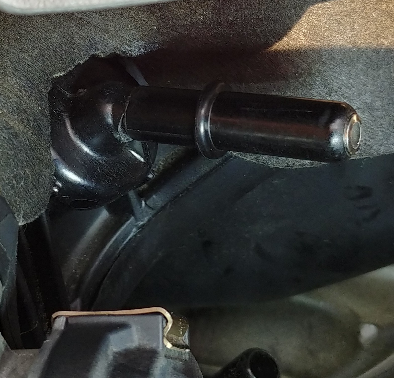

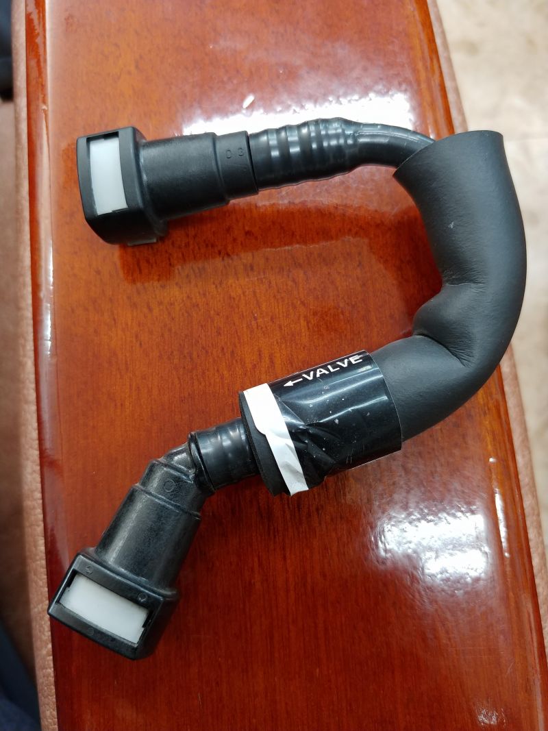

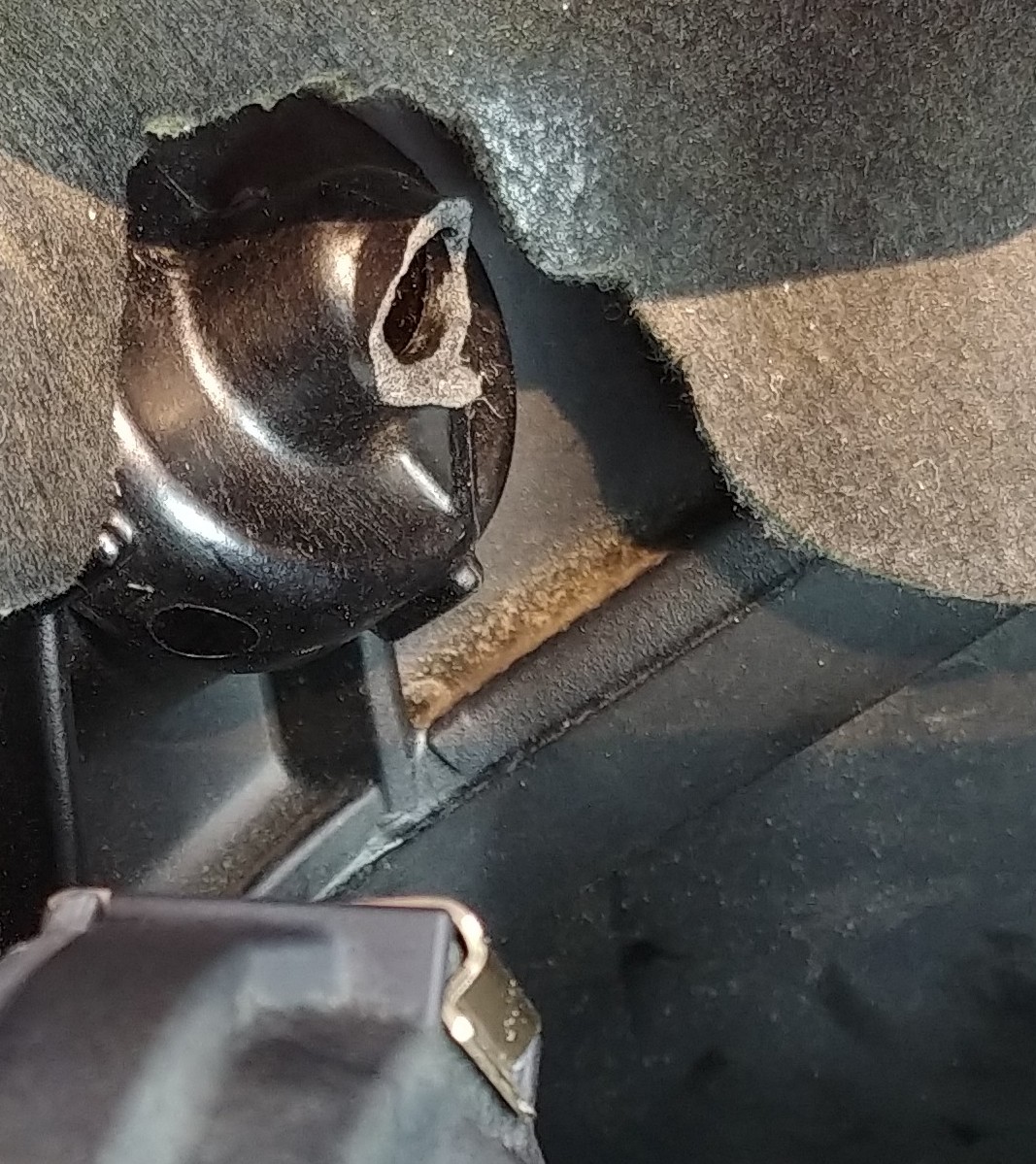

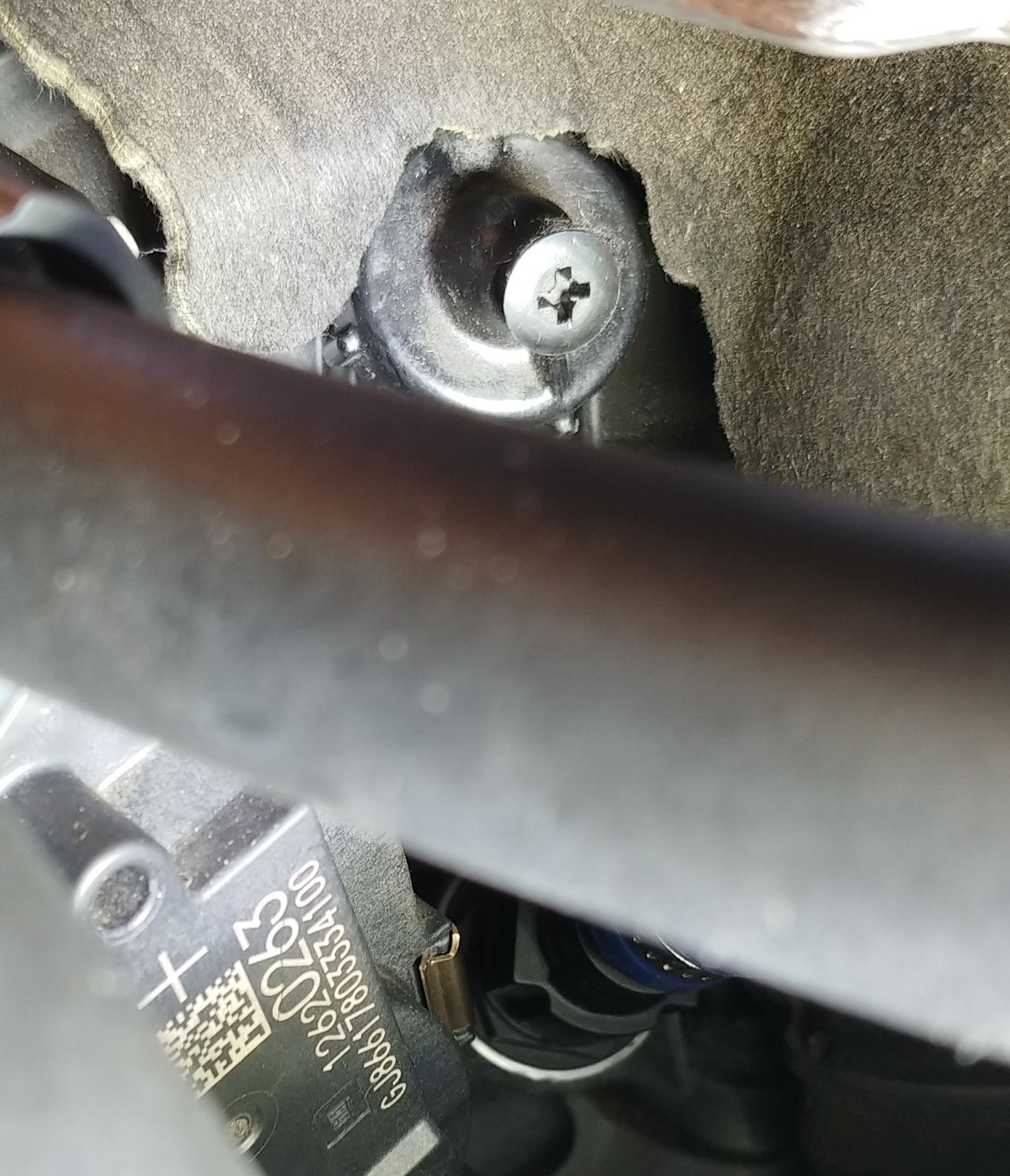

오일캐치 설치한다구 겁없이 블로바이 가스 Line 탈거하다가
그만 인테이크로 들어가는 Nipple 을 뿌러뜨리구 말았습니다
쉐보레 사업소에서 부품값만 60만원 가까이 한다는 청천벽력 같은 소리를 듣구 카페에 고충을 호소하니 모두들 내 일 같이 걱정해주시구 여러가지 해결방법을 제시해주셔서 안심되구 얼마나 든든했던지ㅡㅡㅡㅡ
이 자리를 빌어 도움주시구 걱정해주신 모든분들께 감사의 인사 올립니다 ^^

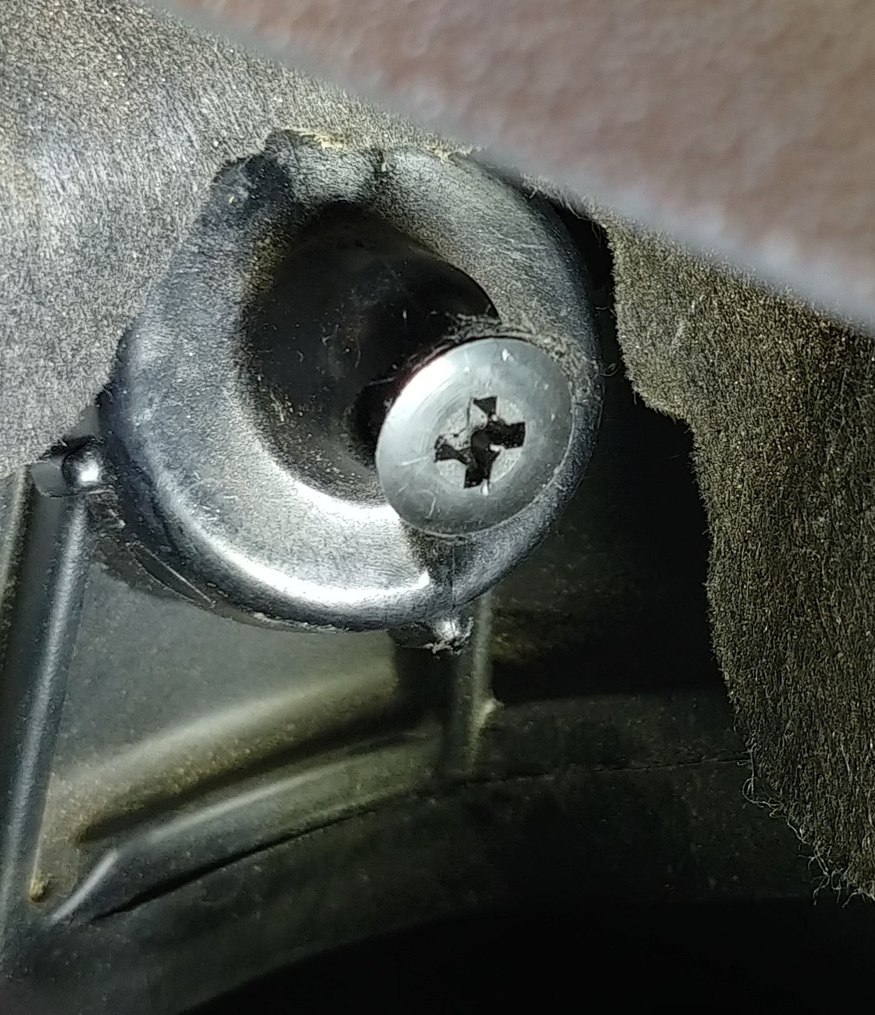

일단은 엔진 부조화 현상(생각보다 빨려들어가는 마이너스 압이 대단했습니다; 그만큼 우리 마로가 연료든 공기든 많이 먹는 대식가 라는 얘기겠죠)때문에 부러져 Open 된 인테이크 Nipple 부위를 막아줍니다
흔히쓰는 고정키 부품을 사용했는데 테이프로 Sealing 한 후 끼워넣으니 딱 맞습니다

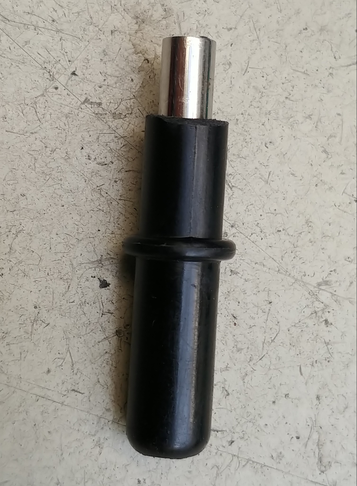

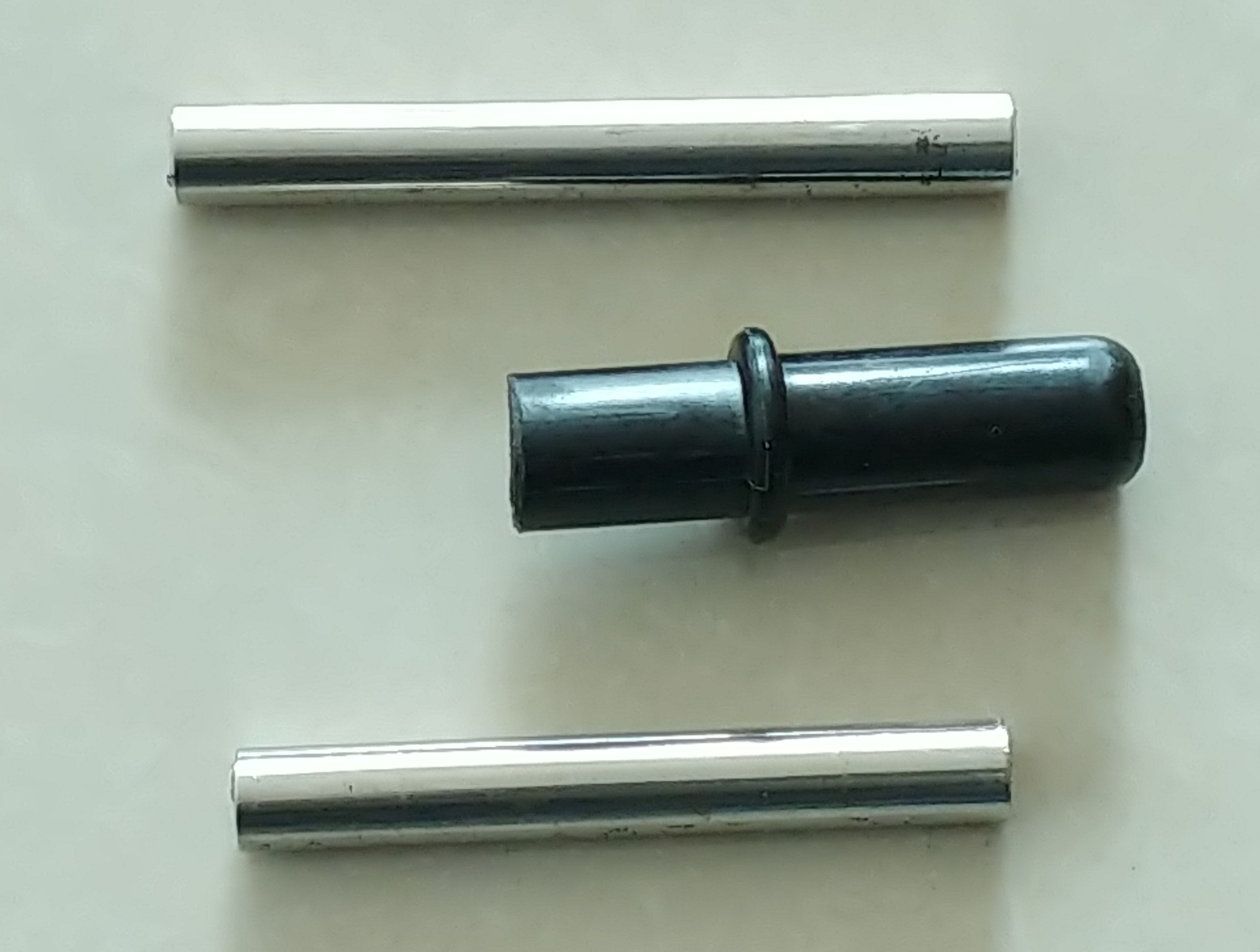

그리구는 카페회원님의 조언대로 스테인리스 Pipe 를 이용하여 Sleeve 제작합니다
블로바이 가스 Line Nipple 내경은 6.7mm ~ 6.8mm
정도 됩니다
Sleeve 용 Pipe 구하실 분은 규격 참고하시구요
Pipe 길이는 65cm  정도 되면 되는데 Nipple 이 부러진 개소에 따라 기럭지는 조금의 변동이 있을 수 있습니다
블로바이 가스가 회수되는 인테이크 본체 부분은 들어가는 입구 부분이 꺽어져있어 내부로 15mm 정도 삽입 됩니다
참고하시구요
저는 그래서 요렇게 부품을 준비했습니다
그리구 나서 임시로 조립해보니 깜쪽같이 수습 됩니다

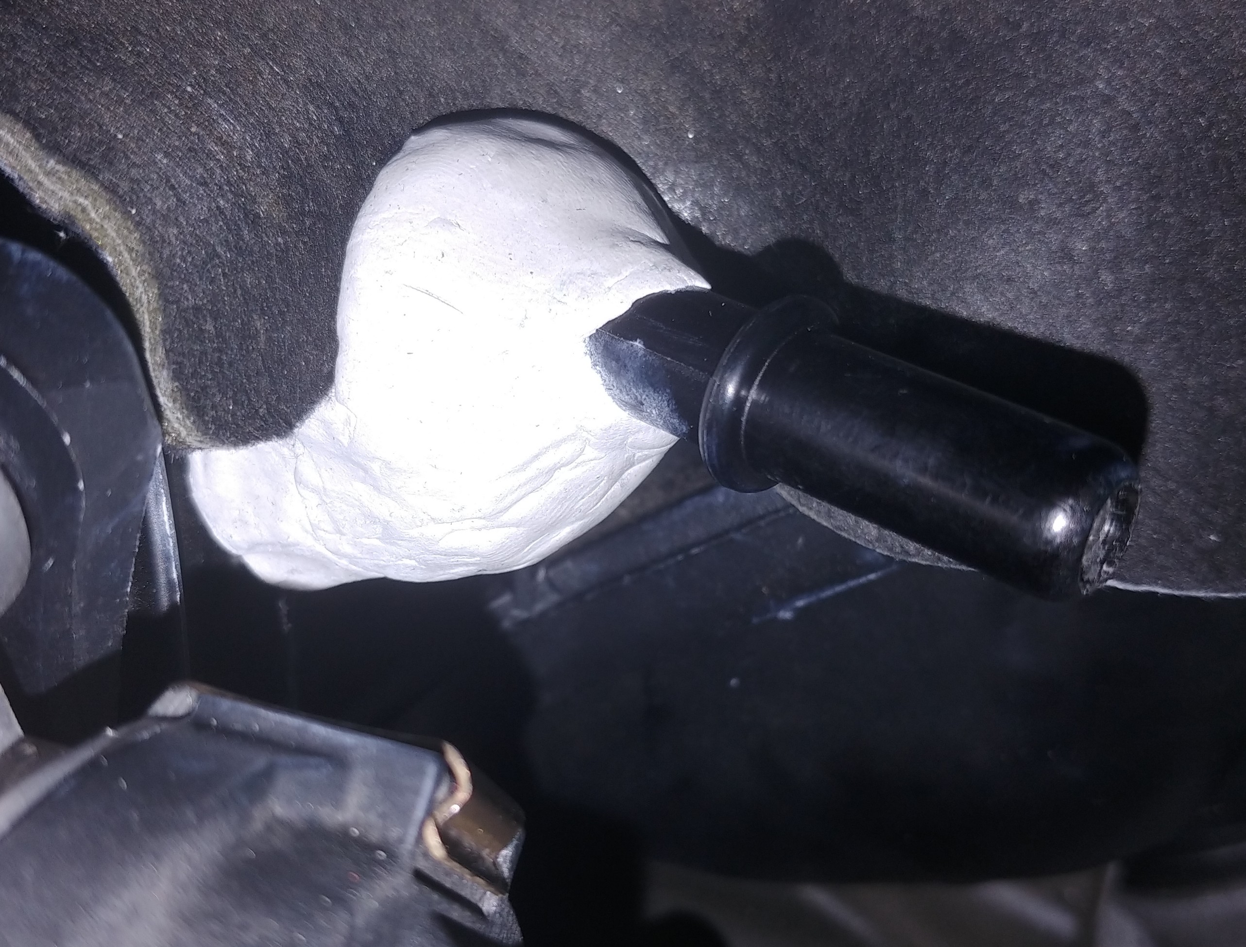

이젠 믹스앤픽스 라는 에폭시 제품으로 부러진 부분을 감싸구 양생하면(24시간) 튼튼하게 수습됩니다
부품 조립 후 차량 가동상태 확인하니
이상없이 정상작동 합니다
걱정해주시구 차량 부품까지 구해주신다구 마음내어준 모든 분들께 감사의 인사 올리며
"블로바이 가스 Line Nipple 깨진 문제" 는 해결 되었음을 신고합니다
감사합니다 ^^

  • 천준호(튜브) | 2019-02-05 14:10
지금 수리 하신 상태는 오래 가기 힘들거 같아요..
뜨거웠다 추웠다.. 경화도 되고 생각보다 엔진 진동이 상당합니다.. 부러진 표면 실톱으로 잘라내고
스텐니플 이나 신쭈 니플 나사산 있는거 구하셔서 오링넣고
잘 마무리 하시면 순정보다 나을거에요
마무리는 꼭 순정 호스 아니더라도 스틸밴드 쓰시면 될거 같습니다..
