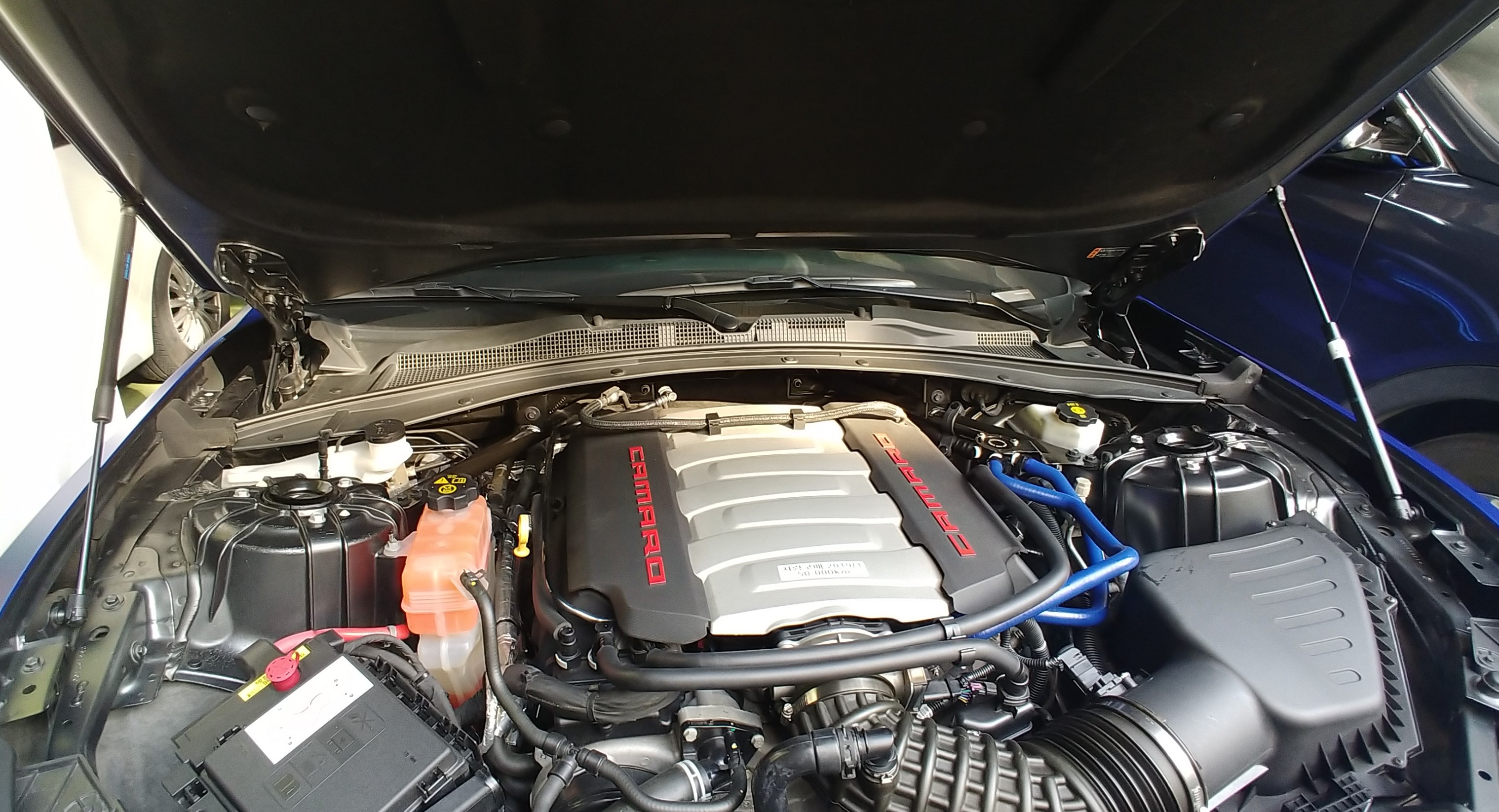

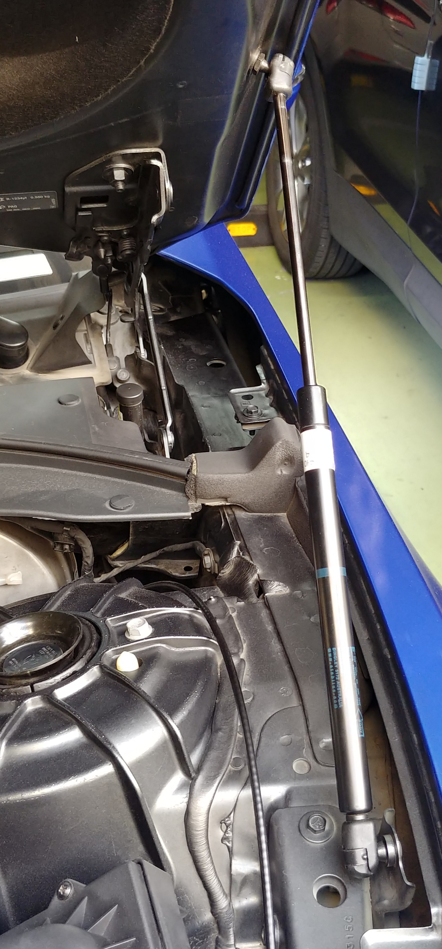

카마로 본넷 후드가 생각보다 가볍다 라는 생각이 듭니다
그럼에두 불구하구 본넷 Open 시 시원하게 열리는 느낌이 없어 반발력을 더 높여 보기로 합니다
마침 집에  굴러다니는 본넷 후드 가스리프트가 있어 재활용 합니다
우선 순정 규격은 53cm 에 130N 입니다
그래서 가장 근사값인
51cm 에 300N(순정보다 반발력이 꽤 높지만 중고라서 신품에 비해 반발력이 다소 약해진 상태임) 짜리로 Swap 해 봅니다
순정에 비해 2cm 짧지만 Open 각도는 크게 차이를 느끼지 못할정도 입니다
잘 됩니다 ^^

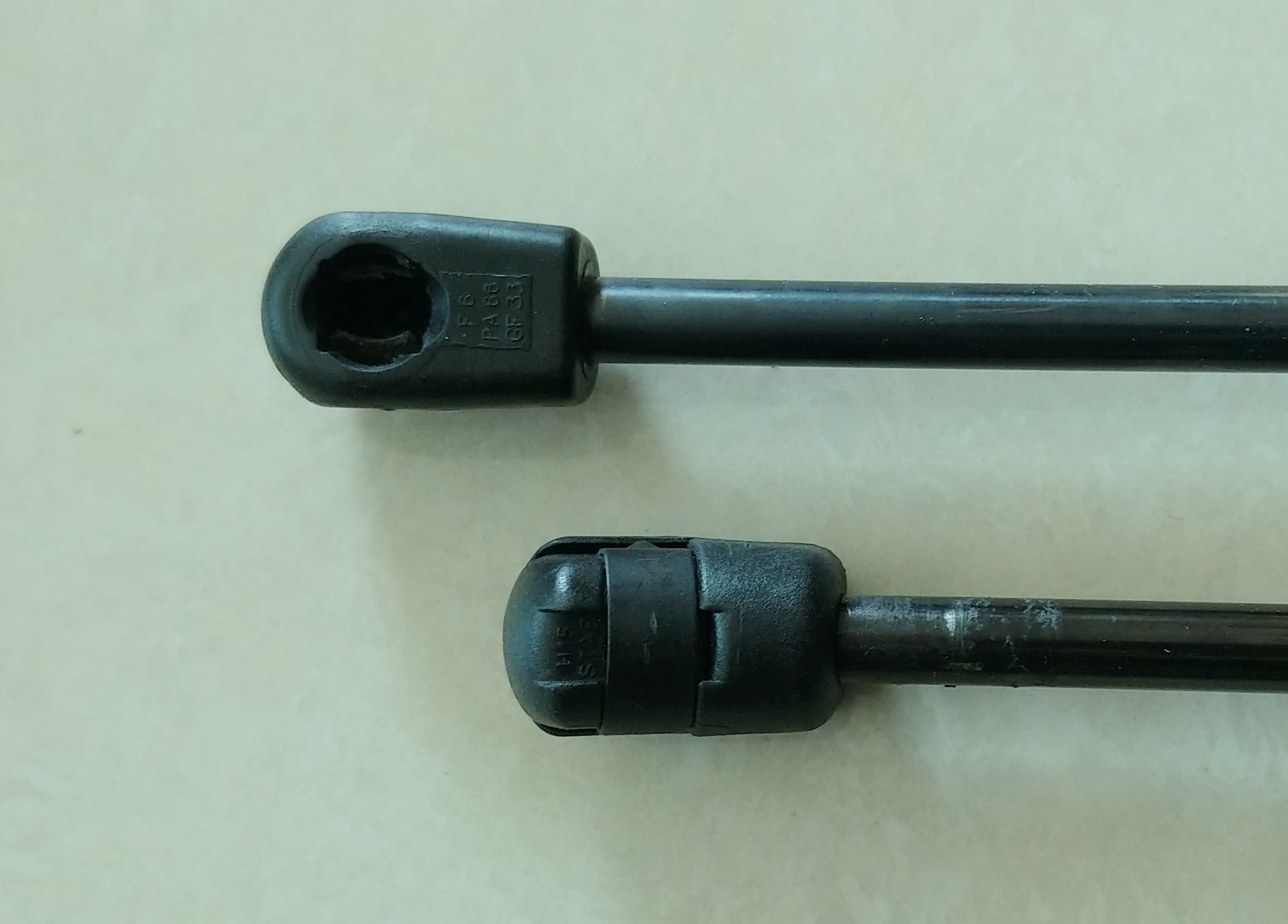

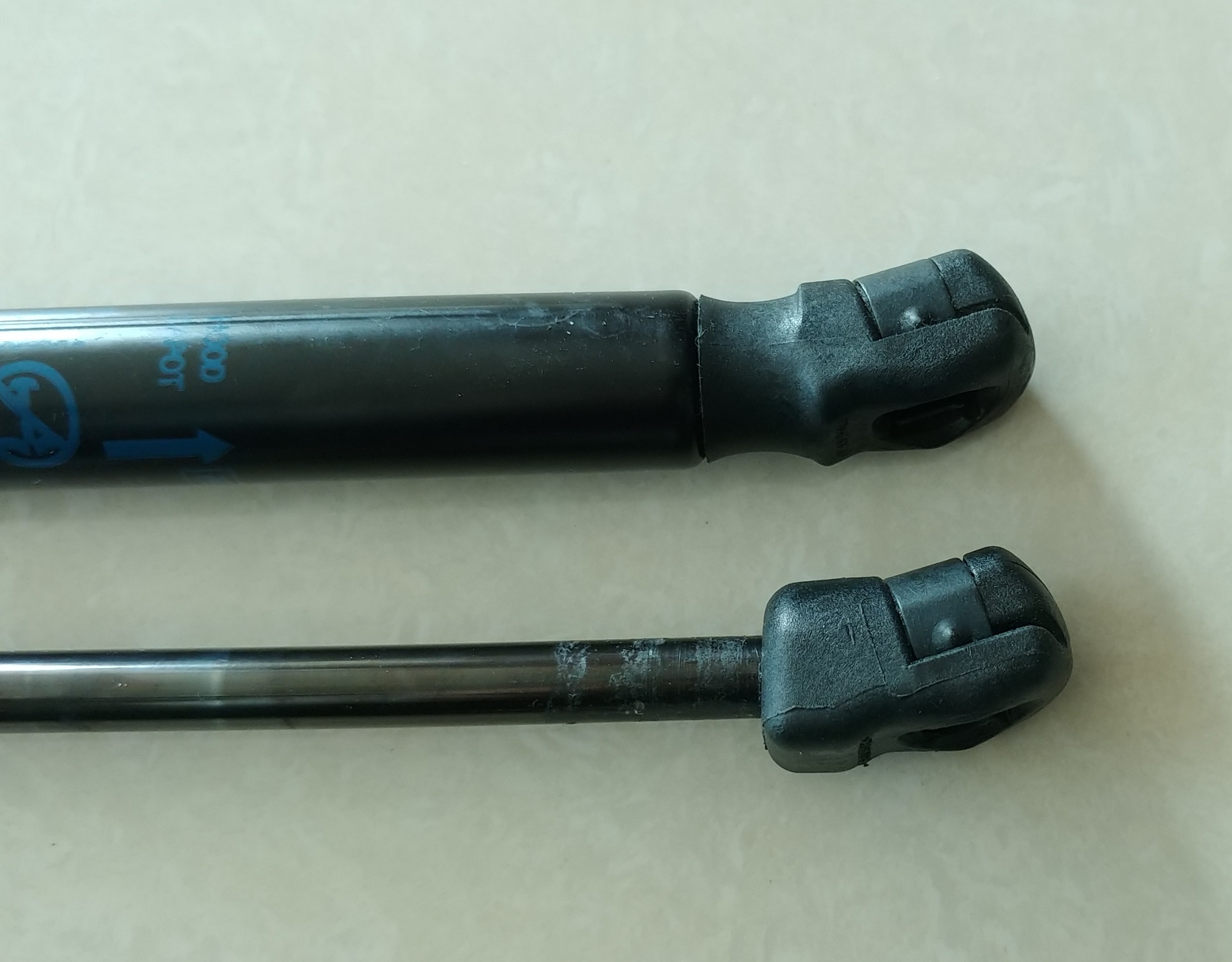

※카마로 본넷 구조상 Ball joint 부분이 일자형상이 아닌 약간 꺽인 형태라 가스리프트 호환이 단순하지는 않습니다
마침 저는 그 부품이 있었기에 탈거해서 옮겨달아 별도의 어려움이나 추가비용은 들지 않았습니다
순정상태 그림 입니다

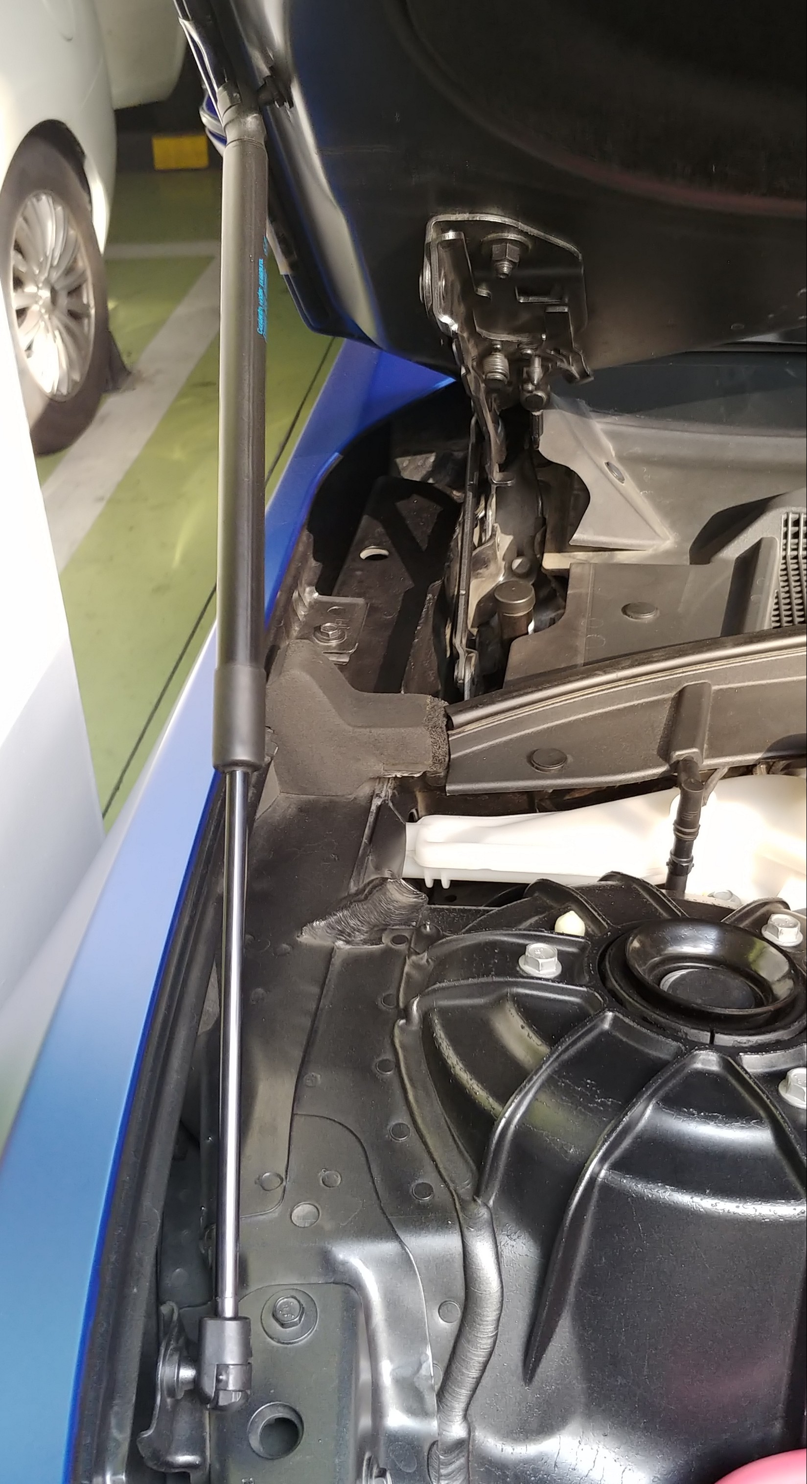

호환품 설치 상태입니다
전체 길이가 어느정도 맞더라두 몸체 부분이 길고 붐 대가 짧은 구조라면 본넷이 안닫힐 수 있습니다
주의하시구요

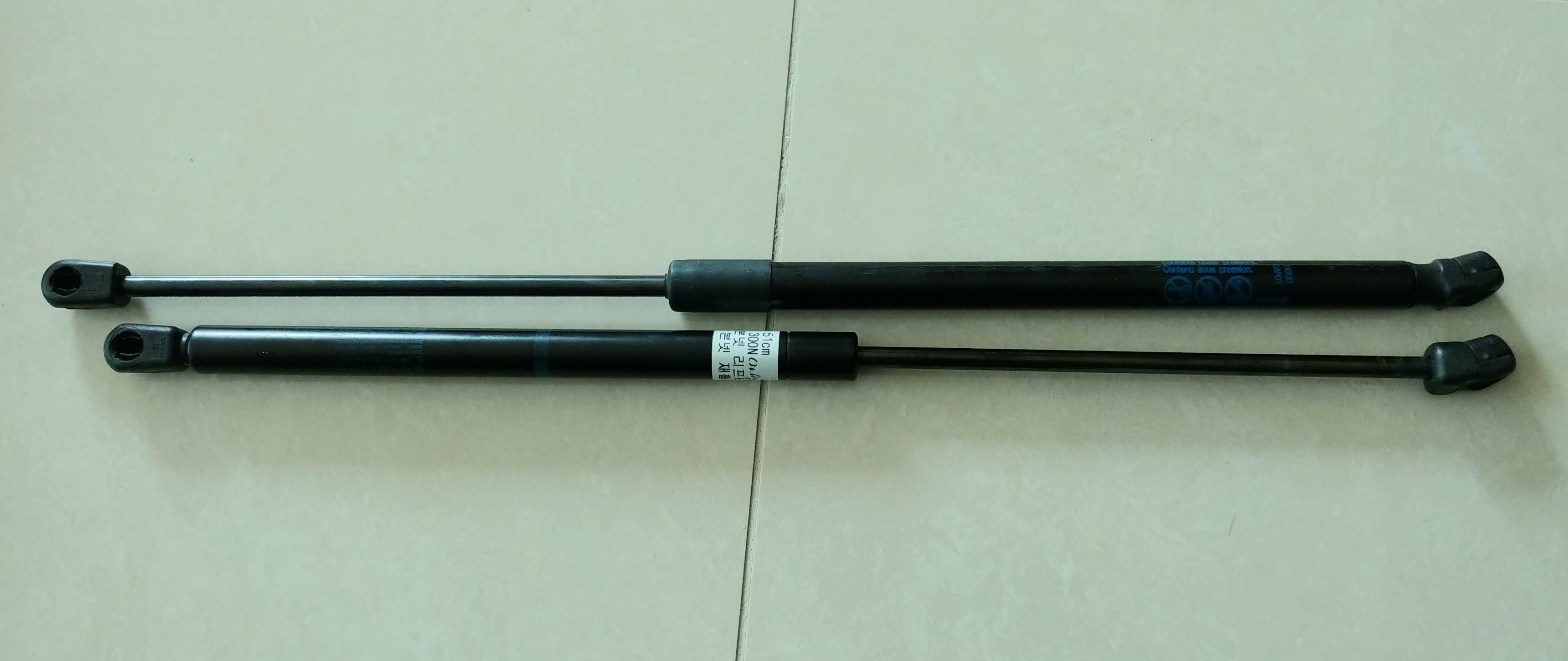

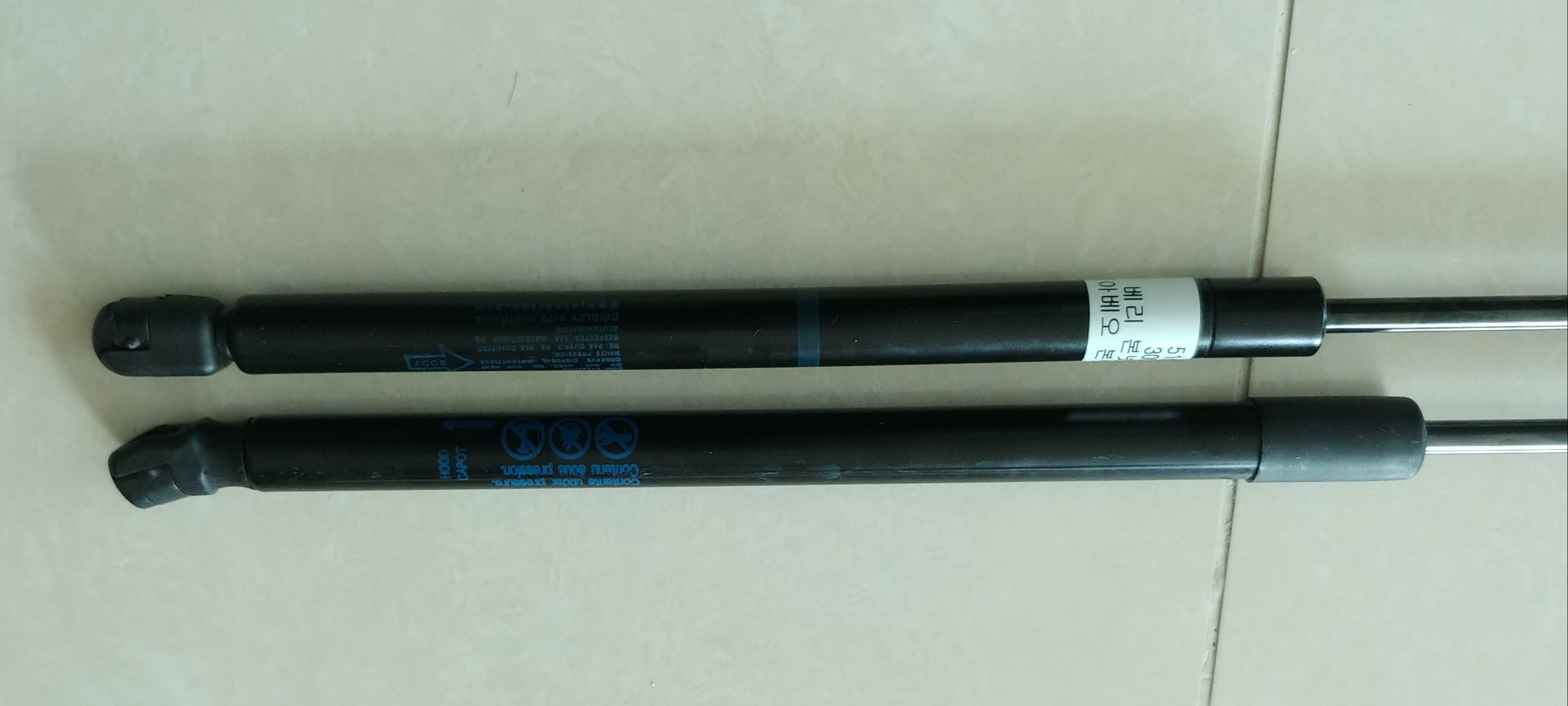

전체 기럭지 비교 그림 입니다
순정과 호환품 동시 그림입니다

       신차 컨디션을 알수없어 지금의 상태가 정상인지는 모르겠으나 본넷 후드 가스리프트 반발력이 약하단 생각이 들었습니다

일미늄합금(?) 그런재질이라 가볍다합니다. 두들겨보면 플라스틱소리가....암튼 본넷열리는게 좀 더디었는데 좋은정보네요^^
  •  최재훈(쵸이) | 2019-02-06 00:04
       그렇군요
달리기 위한 준비가 곳곳에 마련되어 있네요
국내 제품중 기럭지 53cm 에 200N Under 면 딱인것 같습니다
제가 장착한 300N 은 중고품이라두 좀 쎄네요 ^^;
정보 감사합니다 임자성님 ^^
