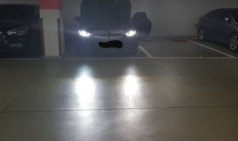

  • 1년전부터 할까 말까 고민하다가 얼마전에 다시 찾아보니 일체형이 나왔더군요
1시간 30분동안 끙끙대며 결국은 교체...
전 비오는날은 주행을 안하기때문에 6000으로 결정.
6000K가 흰색이라 해서 샀는데 약간 푸른빛을 띄네요..
다음번에는 5500으로 바꿔야겠습니다.
약간의 팁을 적자면 운전석쪽은 그냥 처음부터 흡기 빼고 작업하시는게 편하실듯합니다 .
그리고 어짜피 흡기 뜯는김에 흡기필터도 교체하면 좋을듯하구요.
다이 과정은 잠팅님 게시글에 자세히 있어서 생략하겠습니다.
가격은 현재 알리에서 70달러정도에 판매하고 있습니다.
아래 링크로 들어가셔서 맘에 드는 놈으로 구매하시면되겠습니다.
https://ko.aliexpress.com/wholesale?catId=0&initiative_id=SB_20181205092902&SearchText=D5S+35W
후기 : 확실히 밝습니다

       d5s는 처음 바꿔봐서 어려웠네요..두번째부터는 20분이면 할듯요 ㅎ

       처음이 어렵지 두번이 어렵겠습니까.ㅎㅎ
그냥 손 넣어서 할 생각하지 말고 흡기 들어올리고 하면 시간단축될듯합니다...
  • 김지원(Dimitri) | 2019-01-02 18:13
흡기관 밴드만 풀고, 통째로 살짝 들고 하면 할만 합니다~ 내장 인슐레이터 패드 힘주면 쑥 들어가서 공간이 좀 더 나오구요
잭이 아랫쪽이라 장착전에 선을 꼽아야 하는데 선이 너무 짭아서 그게 더 성가시더군요

질문요~^^ 벌브 6000K프른빛 5500K 는흰색 인가요~? 그리고 600k와 밝기 비교 해보셨나요? 또 그리고 순정보다 밝은가요?
또한가지 제품명을 정확하게 알려주시겠어요?~^^ 싸이트 들어가보니 여러 종류가 있어서요~ 마지막으로 차량검사때 안걸리까요?
  •  최혜식(ZamTing) | 2019-01-24 18:04
       제조사 마다 색상이 조금씩 다른데...
일반적으로 켈빈수(K)가 낮을수록 노란색에 가깝고 높을수록 푸른색에 가깝습니다.
4100K가 순정 흰색(흰색에 누런색 살짝 섞임), 5000K~5500K 흰색, 6000K 흰색에 살짝 푸른빛 섞임, 8000K보라색입니다.
밝기는 일반적으로는 켈빈이 낮을수록 밝습니다.
그래서 보통 밝은걸 원하시면 4100~5000K을 선택하는데 이것도 사람마다 조금 달라서
어느분은 6000K를 가장 밝다고 느끼는 분도 계십니다. 아무래도 자신에게 편하게 느껴지는 색상이 있는듯 합니다.
저두 개인적으론 5500~6000K이 젤 밝게 느껴지더군요. 제 눈에는요ㅋㅋ
대신 비오는 날이나 악천후에는 확실히 노란색에 가까운 계열이 잘 보여요~
흰색이나 푸른색 계열은 빛이 다 흡수 돼 버려서 잘 안 보입니다^^;
제품은 그냥 다 거기서 거기라... 그냥 적당한거 구입하시면 될듯요~ ㅋ
너무 순정과 다른 색상 아닌 이상 검사때 문제 되진 않을듯 하네요^^a
