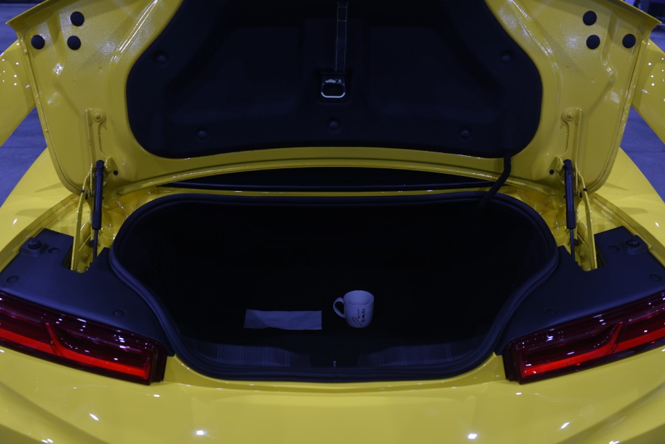

먼저 노란색 카마로 한대를 불러 세웁니다

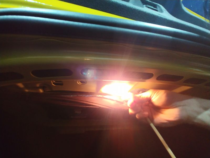

순정 트렁크 등입니다

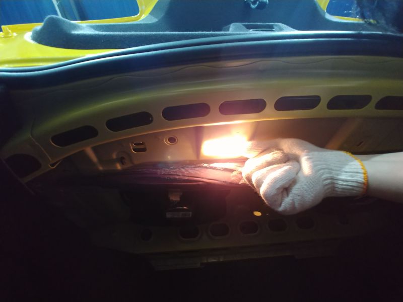

순정등은 잠시만 켜져 있어도 뜨거우니
작업시 장갑을 꼭 착용하세요~
저부분에 클립이 있습니다
해당부분에 나무젓가락 등을 이용해서 찔러 넣고
아래로 당깁니다
(생활밀착형 DIY!. 나무젓가락이면 충분합니다)

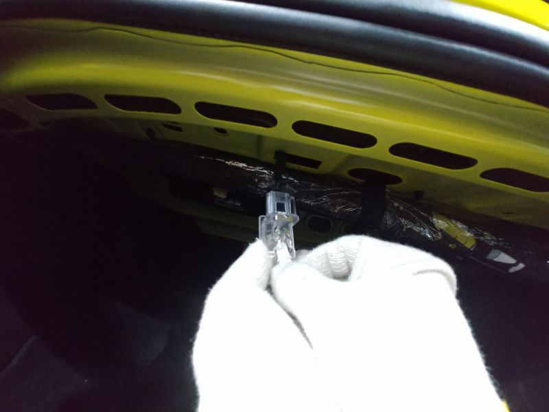

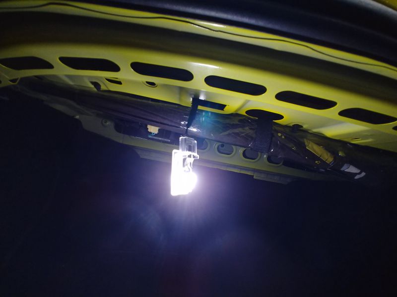

짜잔! 간단하게 탈거 되었습니다

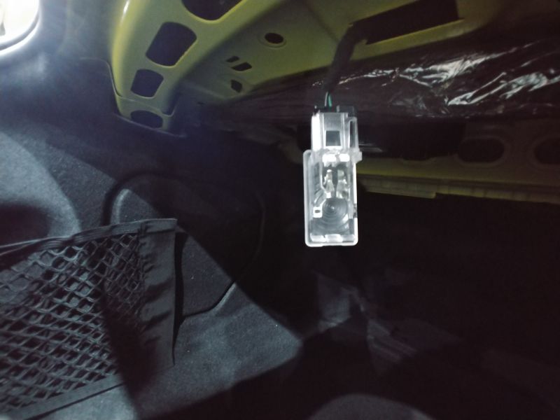

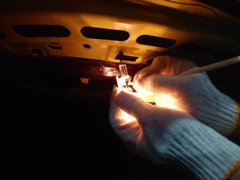

아까 사용한 나무젓가락응 이용해
전구 뒷부분을 눌러 전구를 빼줍니다
뜨거우니 장갑 꼭! 착용하세요
전구 탈거한 모습입니다

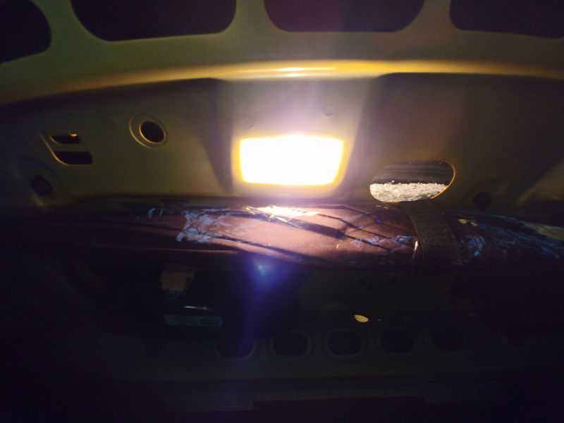

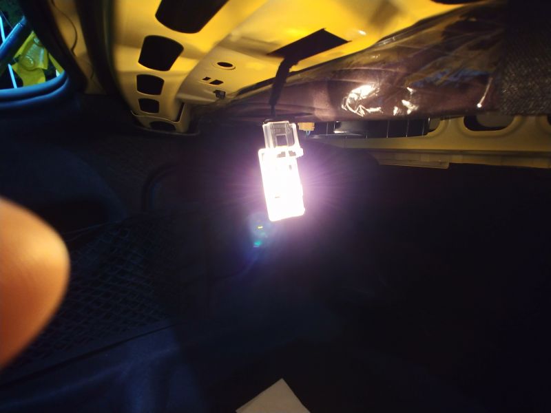

미리 준비한 Led등을 끼웁니다
원래 위치에 넣어줍니다

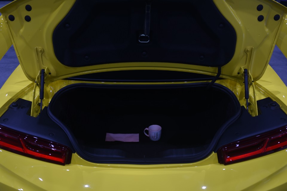

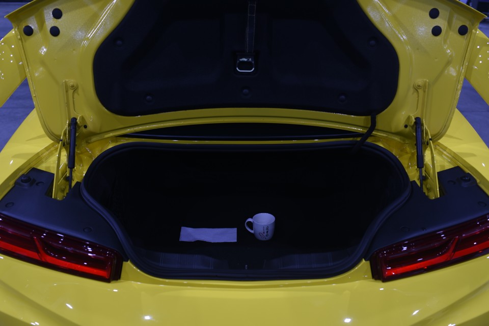

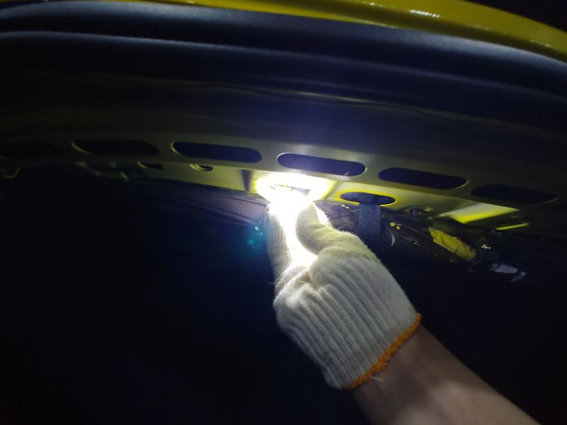

트렁크등이 꺼졌을때
트렁크등 순정
트렁크등 Led
어둡고 누런 등에서 조금더 밝고 백색으로 바뀌었습니다
사진상으로 차이가  크진 않지만
실제로는 밝아진게 느껴집니다
이상 트렁크 내부등 DIY 였습니다

트렁트 천장에서 등을 뺀 후에 (5번째 사진) 검은색 클립부분을 띠면 램프가 꼽힌 투명커버 부분만 빠집니다. 그 후에 램프 교체 하시는게 쬐금은 더 안전할듯 합니다. :)
