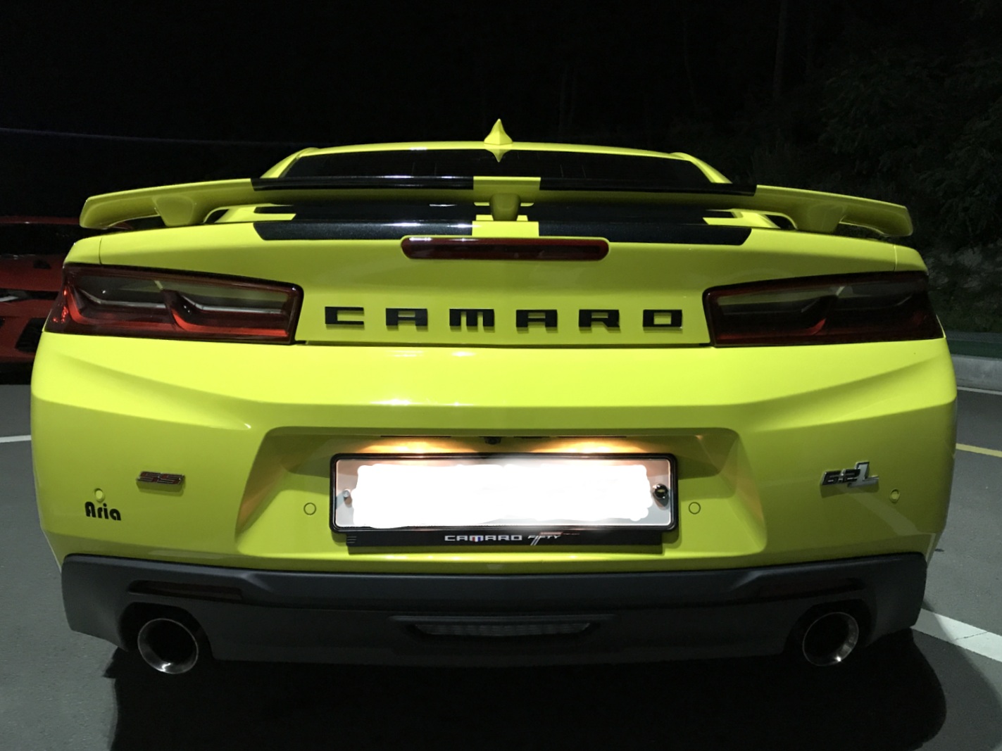

먼저 순정 번호판등 입니다
노란색등에 어둡네요

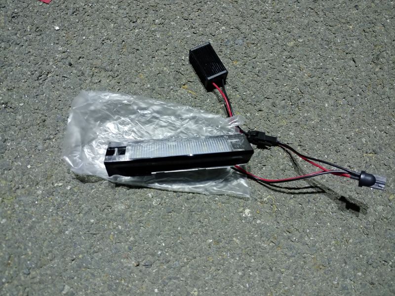

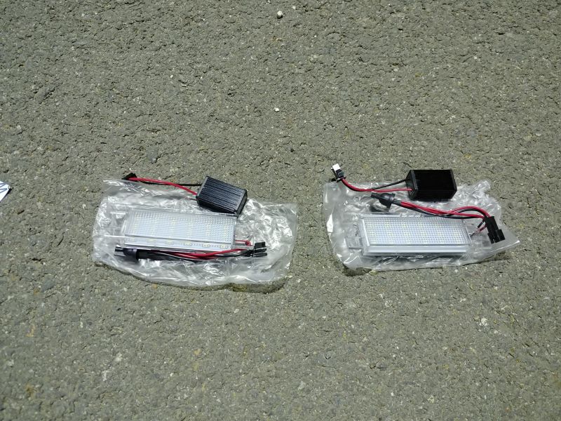

주문한 Led 번호판등입니다
V8미니샵에 있는 제품입니다.
판매자 사진과 받은 물건이 다르네요

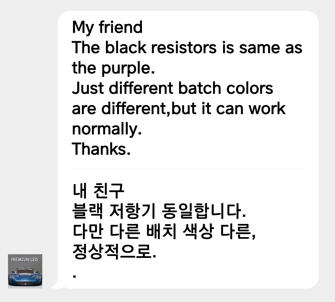

셀러는 보라색 저항,
받은 물건은 검은색에 모양도 다르네요
셀러 문의를 해봅니다
같다네요. 그럼 작업을 계속해 봅니다

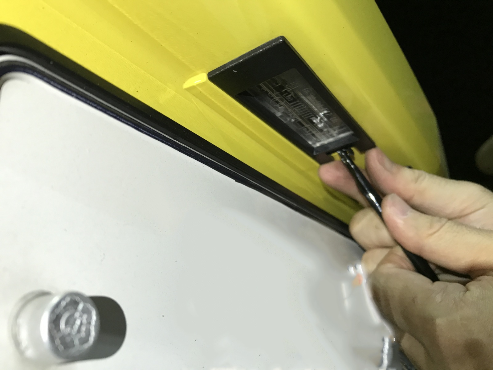

먼저 순정 번호판등을 탈거 합니다
저 부분에 헤라를 넣고 살짝 클립부분을 살짝 제껴주면
탈거가 됩니다. 조금 깊이 넣어야 탈거가 쉽습니다.

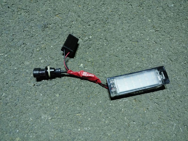

조립을 하고 덜렁거리는 선을 정리해줍니다
Led등 본체가 순정보다 사~~~알짝 작아
그냥 넣게 되면 덜렁거립니다.
Led등 측면 빛샘도 막을겸 전기테이프로
감아줍니다.

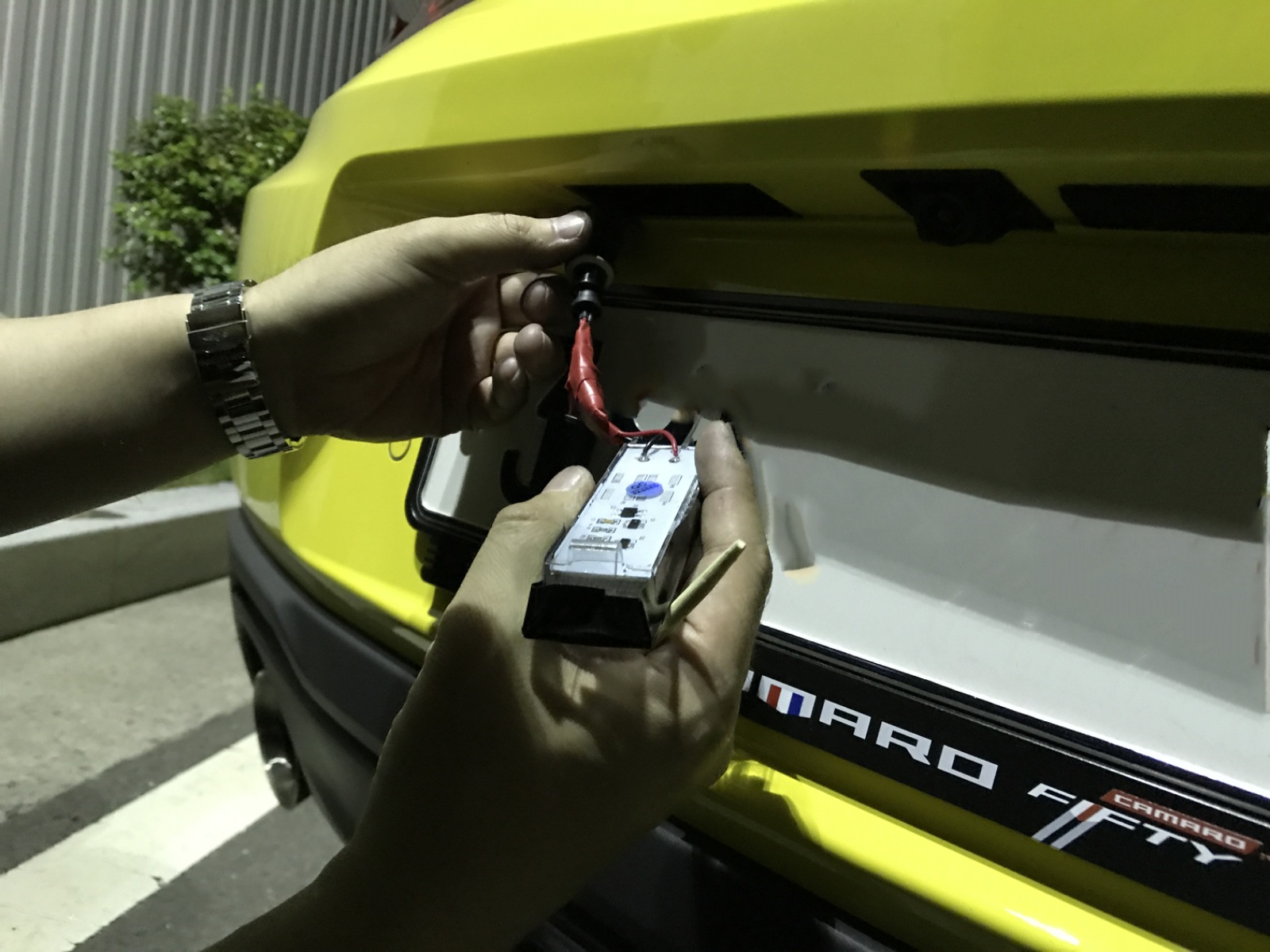

기존 커넥터에 연결해줍니다.
다른 한쪽도 작업하면 끝이납니다

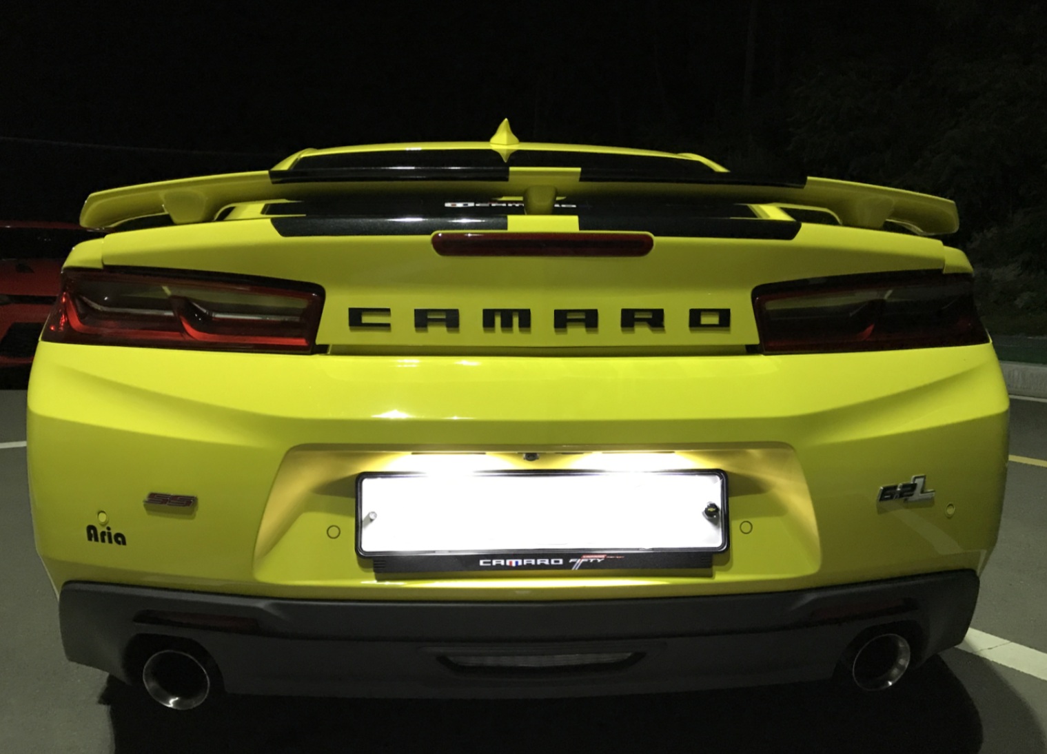

완성 하였습니다~~
순정대비 밝고 흰색의 빛이네요~

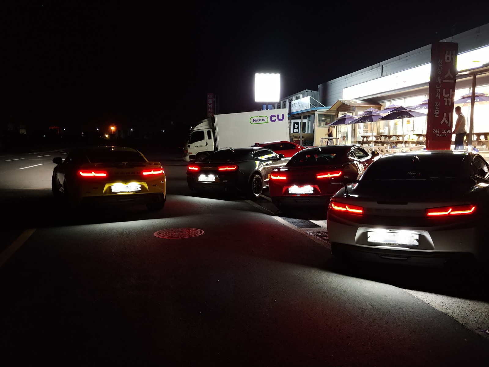

덤으로..후진할때 너무나 잘 보입니다 ~
단체샷~~
