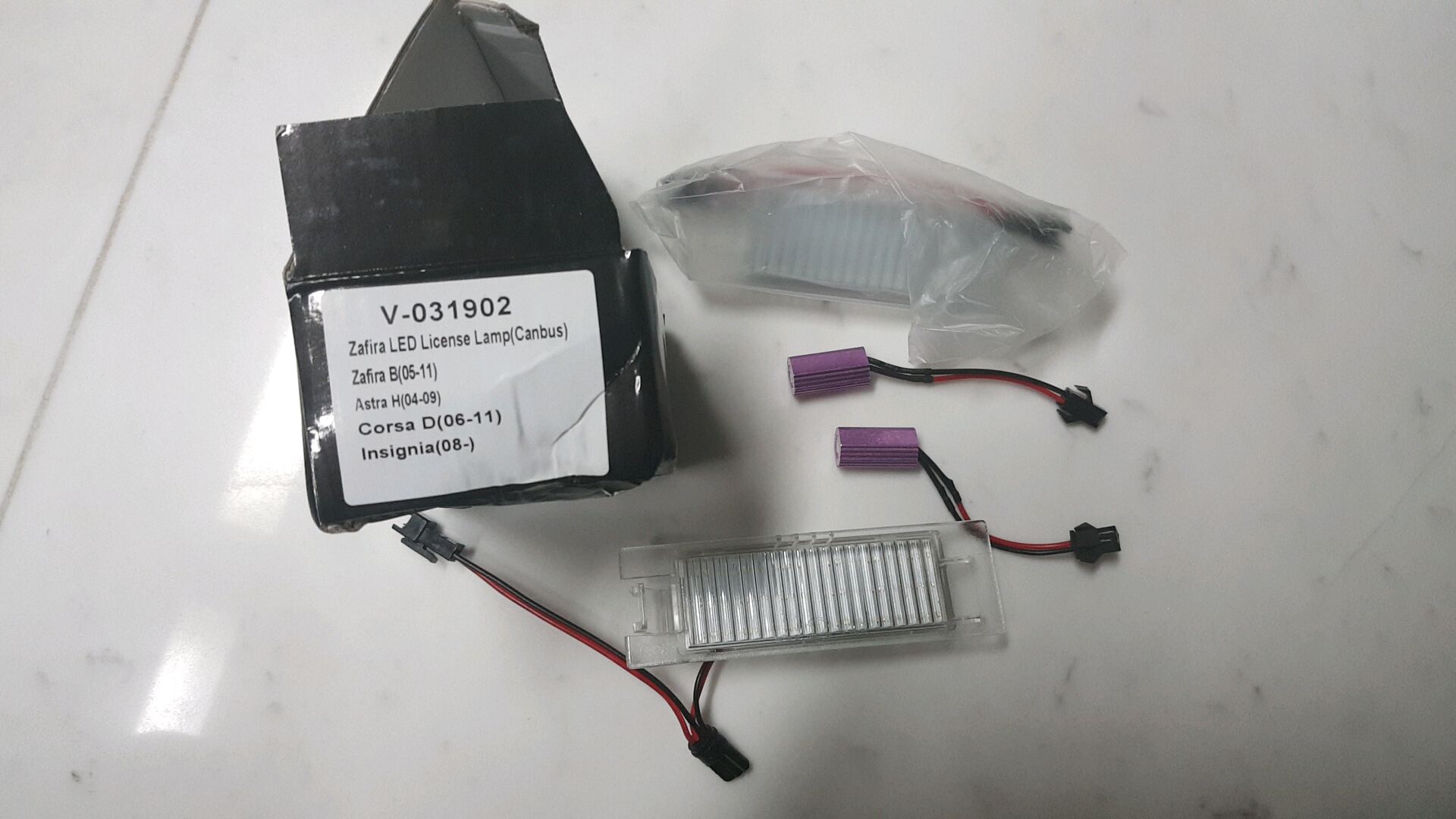

구성품 입니다~ 뭔가 그럴싸하네요~

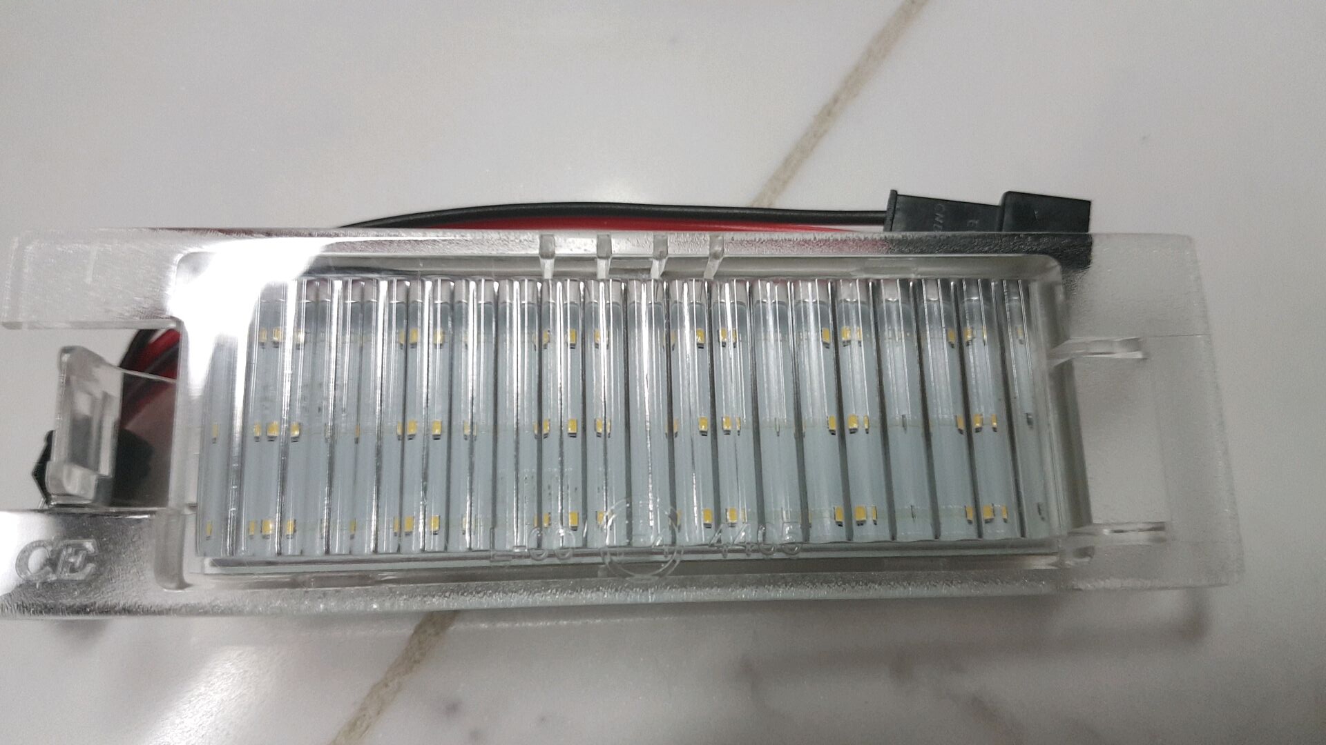

LED가 촘촘하게 많습니다~ 이제 까망이한테 가볼까요~

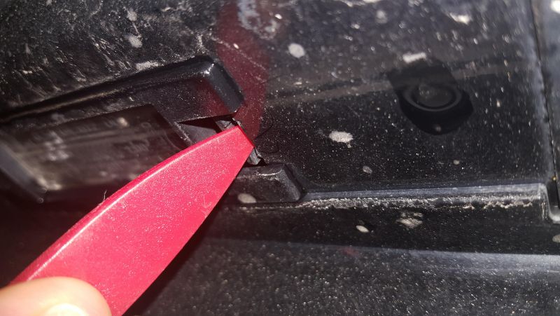

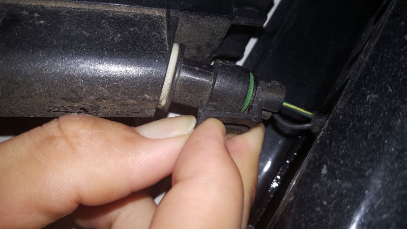

쪼그려 앉아 올려다 보시면 홈이 있습니다~ (윽... 비와서 무쟈게 더럽네요ㅠㅠ)
저길 쑤~욱~ 길게 넣어서 안쪽으로 당기시면 빠집니다~

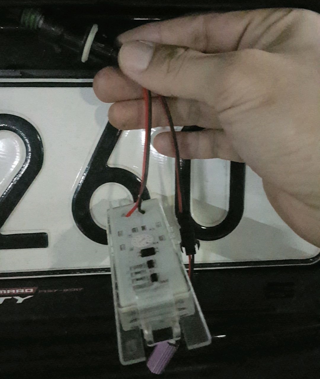

번호판등을 빼시고 커넥터 부분을 잡아 당기시면 쉽게 분리가 됩니다~ (더러워 더러워ㅠㅠ)

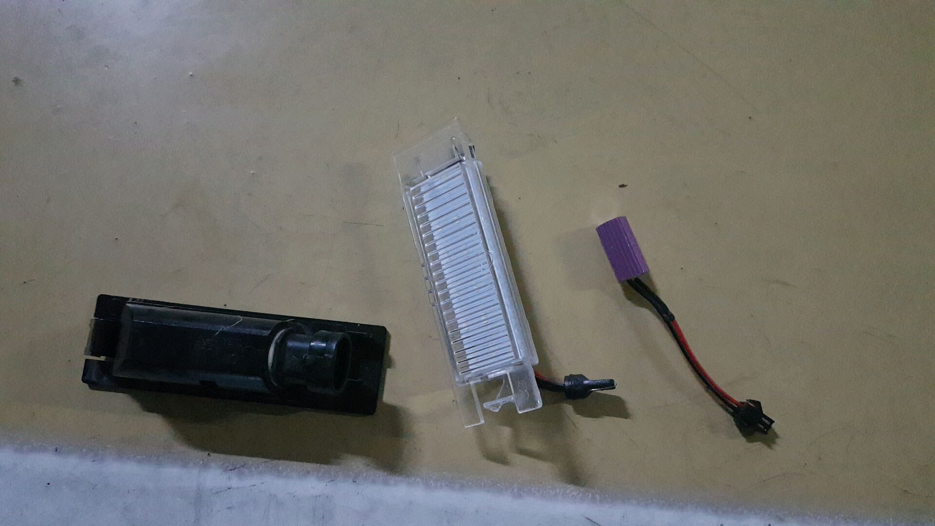

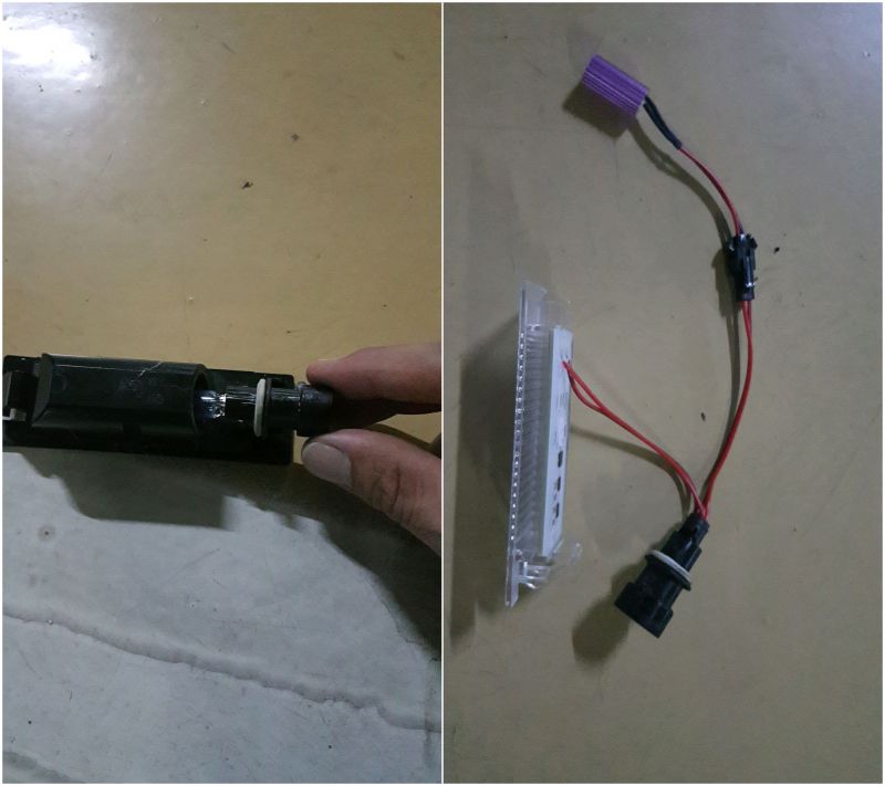

자~ 분리된 번호판등 몸체와 LED번호판등 입니다~ 이걸 합체 하시면 됩니다~
기존 번호판등에서 전구를 빼시고~ LED번호판등을 연결 하시면 됩니다~ 아주 간단해요~
이제 연결한 새로운 LED등을 연결할까요~~

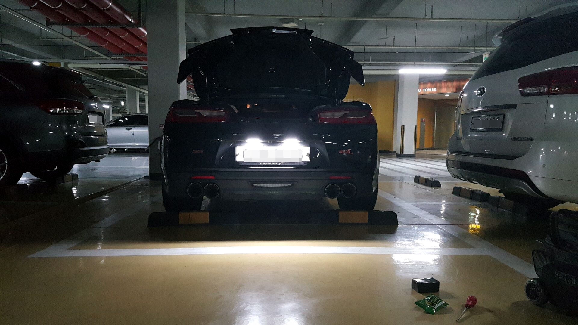

아. . . . 근데 생각보다 너무너무너무너무 밝습니다
바닥 보이시나요? 좀 오바스럽게 밝은것도 같습니다ㅋㅋ

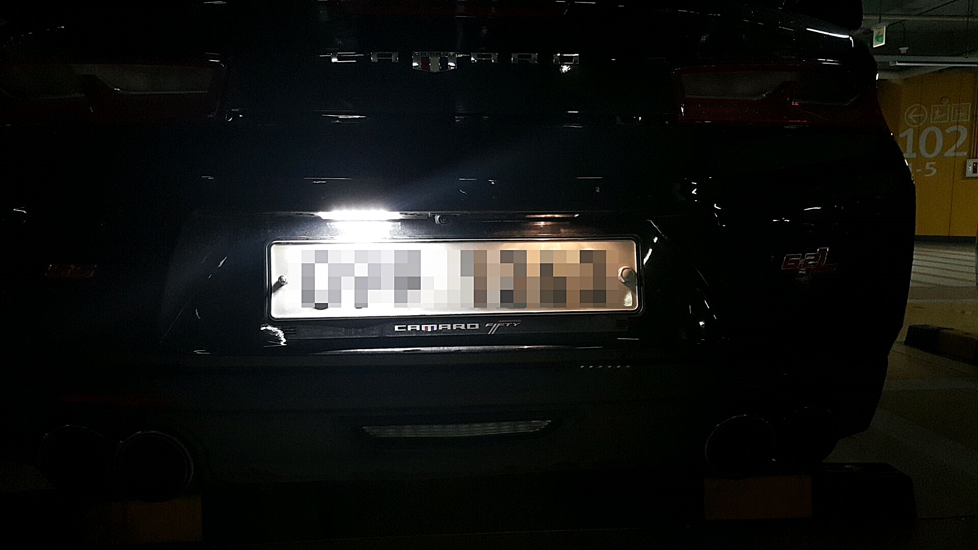

순정과 비교 사진입니다~ 사진으로만 보셔도 눈이 부시죠??
추후 필름 같은걸 붙여 보던가 해야겠습니다ㅋㅋ
(밝기 줄여줄 필름 같은거 아시면 공유 부탁드립니다ㅠㅠ)

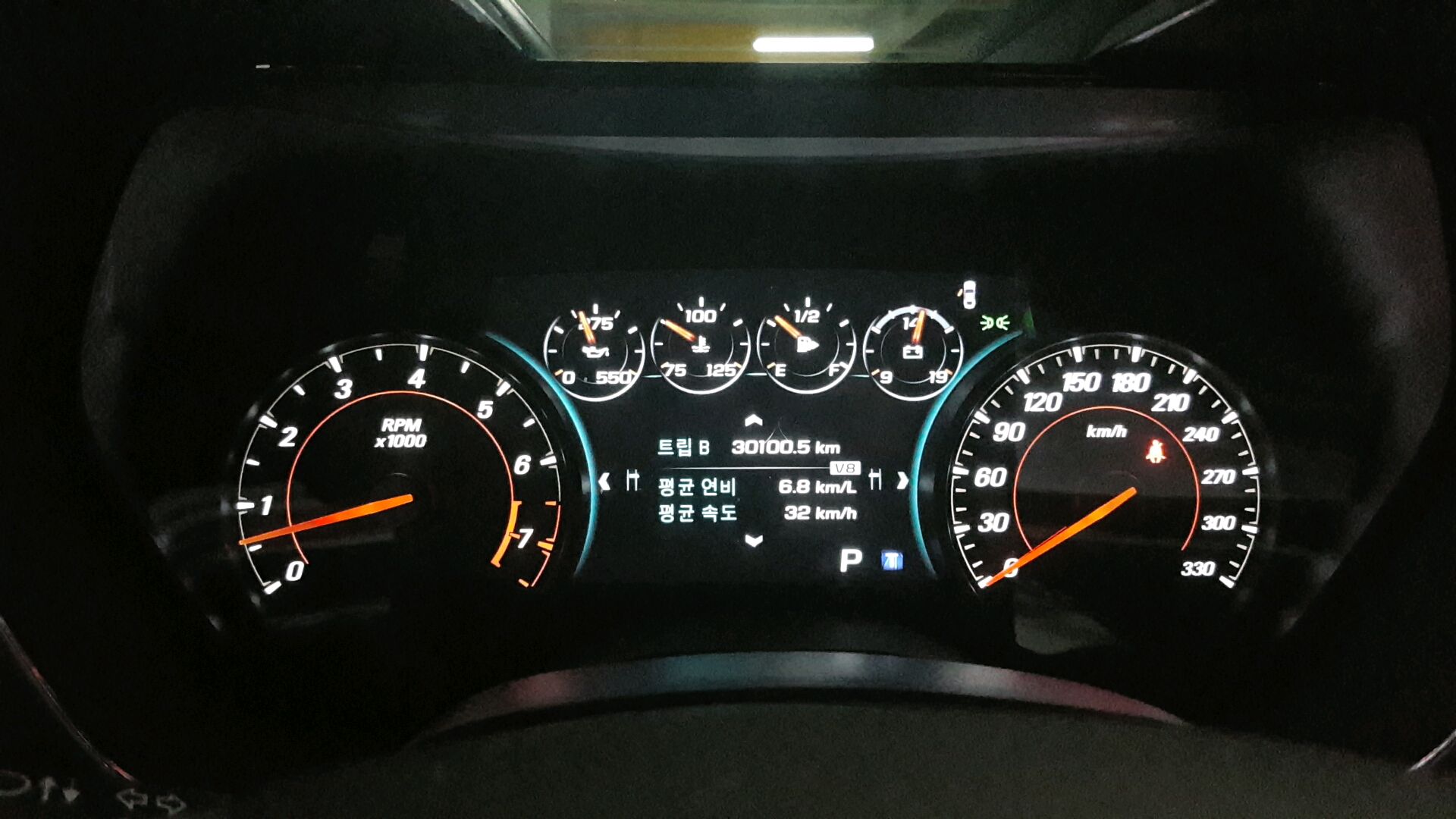

에러도 없고 아주 정상이네요~ 너무 밝은거 빼고 만족합니다ㅎㅎ
