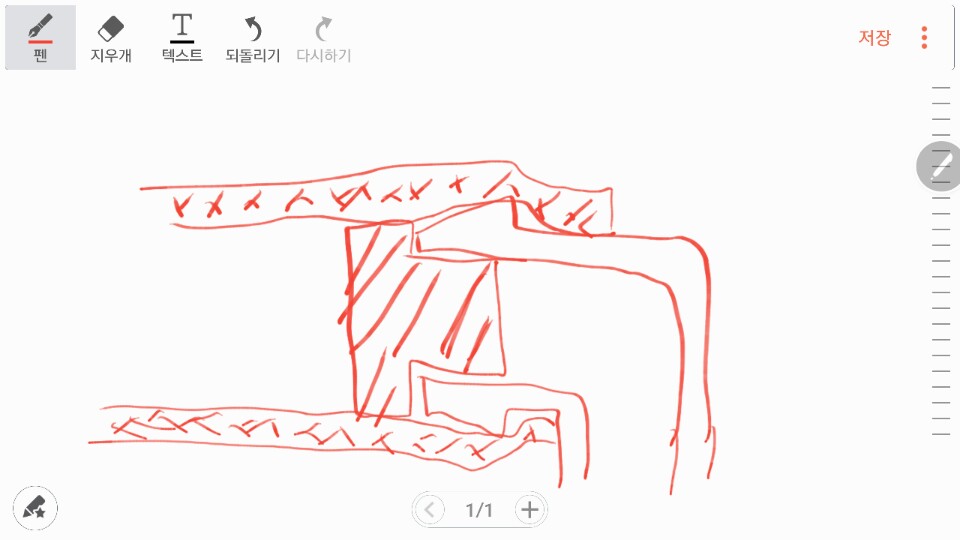

어제 3D프린터로 사운드 제네레이터 마개 만들어 봤습니다.
이렇게 넣어서.. 순정 호스를 씌우면 막히는 방식으로 작업 예정

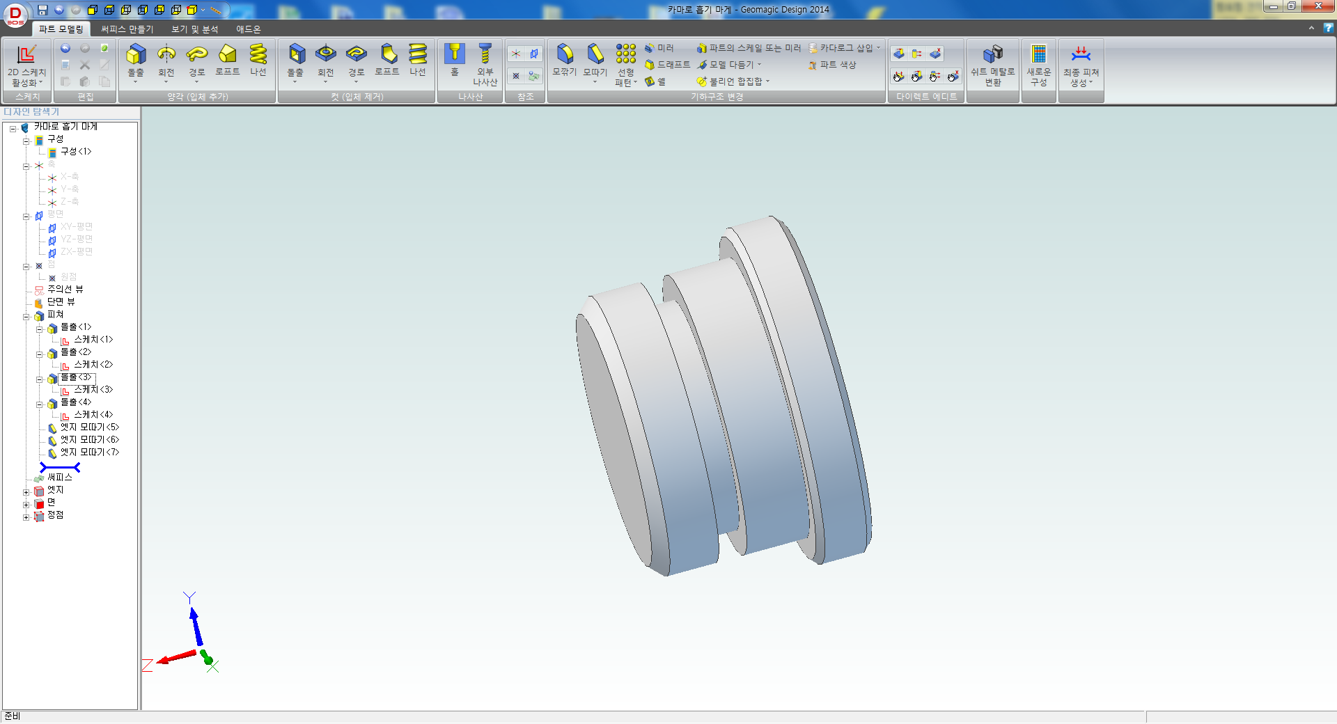

캐드로 그려서

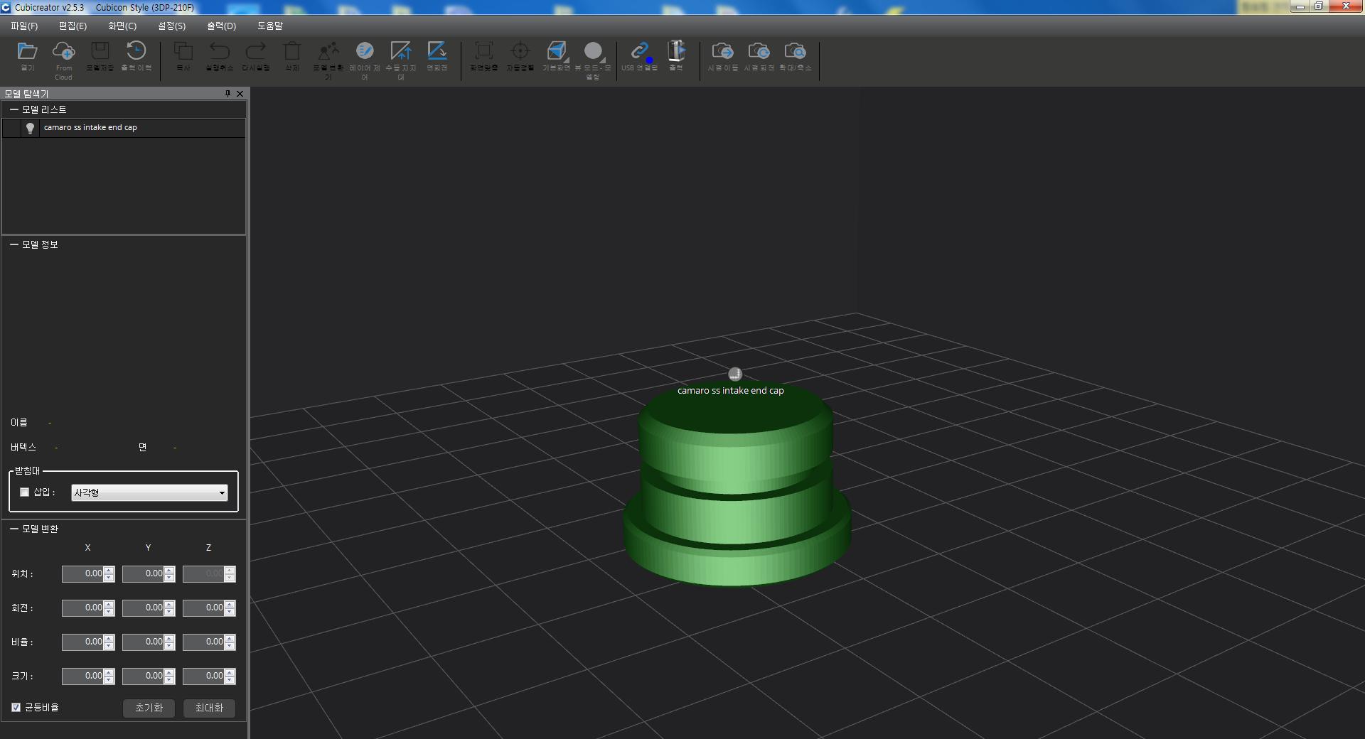

프린터에 올려서..

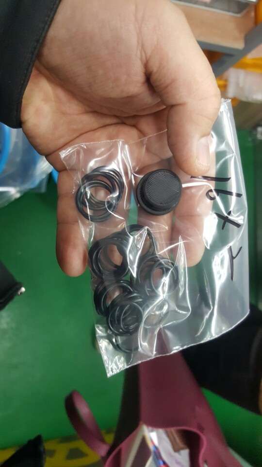

오링도 사서..

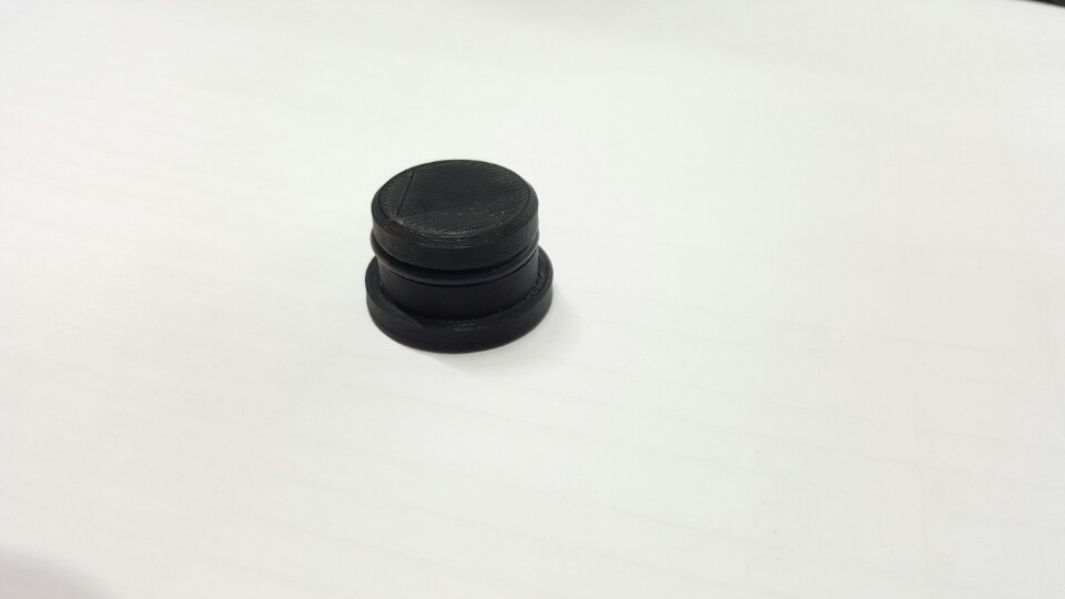

완성후 오링장착..
집에가서 끼워 보는 일만 남았네요..
잘 맞으면.. 10개 뽑아서 무료분양 하겠습니다.

이거 실패 했습니다 입구가 일자가 아니라 원뿔처럼 태이퍼 져서 끼울수가 없네요 ㅠㅠ 재설계 해야 할듯요

  •  강성준(타이푼) | 2017-01-30 10:04
       이것두 딱 맞는데요.. 문제는 맘에 안들어서 다시 만들려구요.
