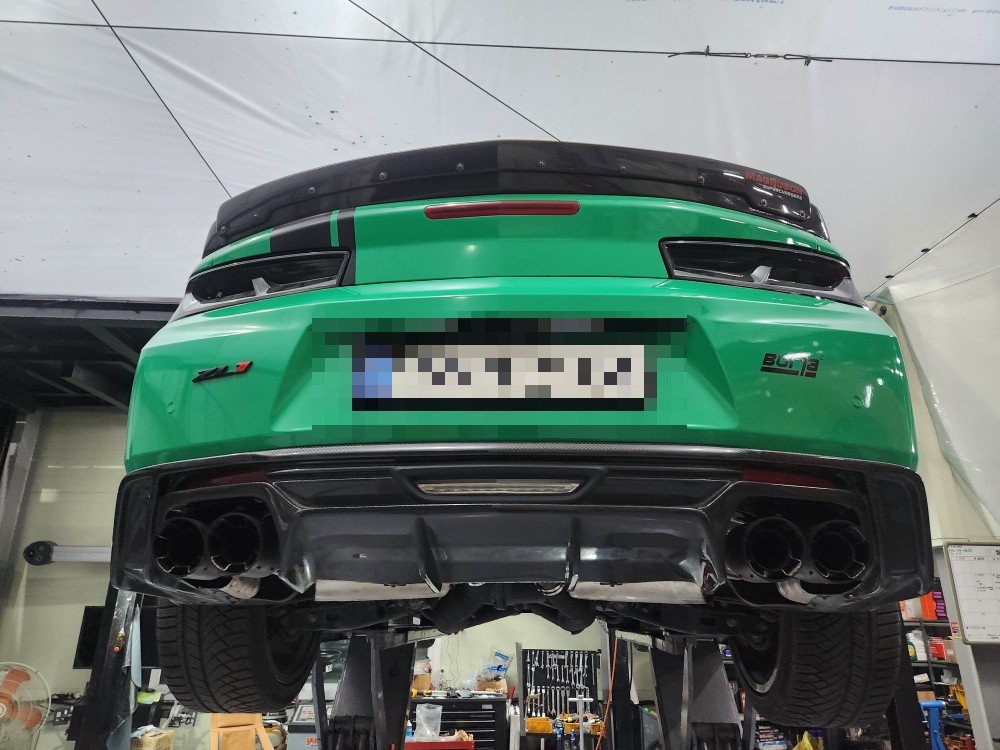

카마로 슈퍼차져 차량볼라
어택 쿼드 카본팁 가변 작업
볼라 중통 단열 작업
볼라어택 카본팁 설명
Borla ATAK Carbon Quad-Tip Exhaust for Camaro

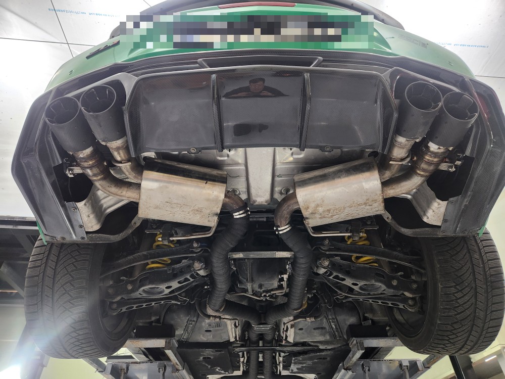

Borla(볼라) ATAK 카본 쿼드팁 배기 시스템은 쉐보레 카마로를 위한 고성능 애프터마켓 배기 제품으로, 다음과 같은 특징을 갖고 있음.
1. ATAK (Acoustically Tuned Applied Kinetics) 기술
ATAK 기술은 볼라의 최고 성능 배기 사운드 라인업 중 하나로, 극대화된 배기음과 레이싱 느낌의 톤을 제공.
소음기 내부의 멀티코어 디자인을 통해 공명음 없이 날카롭고 공격적인 배기음을 만들어줌.
주행 시 고RPM에서는 강렬한 배기음을 내지만, 저RPM에서는 과도한 부밍 없이 안정적인 사운드 유지.
2. 카본 쿼드팁 디자인
배기 팁이 4개(Quad-Tip)로 구성되어 있어 스포티한 룩을 강조.
카본 파이버 마감이 적용되어 경량화 및 내구성이 뛰어나며, 고급스러운 외관 연출 가능.
기존 크롬팁 대비 고온 내구성이 우수하며, 열로 인한 변색 방지 효과.
3. 재질 및 내구성
T-304 스테인리스 스틸 사용: 부식 및 녹 방지, 장기간 유지 가능한 내구성 보장.
CNC 가공 및 TIG 용접 기술 적용으로 정밀한 핏과 고품질 마감.
4. 성능 향상
배기 흐름을 개선하여 엔진 출력 및 토크 증가 가능.
기존 배기 대비 무게 절감 효과가 있어 차량의 퍼포먼스 개선.
직관적인 배기 라인으로 백프레셔 감소, 보다 빠른 스로틀 반응 가능.
5. 장착
카마로 SS 6.2L V8 모델과 ZL1에 장착 가능.
볼트온 방식으로 장착
총평
볼라 ATAK 카본 쿼드팁 배기는 카마로에 강렬한 레이싱 사운드를 더해주면서도, 프리미엄한 카본 디자인으로 스타일을 향상시키는 제품. 특히 배기음을 중시하는 드라이버에게 적합하며, 성능과 디자인을 모두 잡고 싶은 사람들에게 추천할 만한 배기 시스템임.

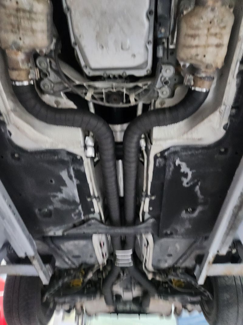

배기 단열(Exhaust Heat Wrapping) 왜 해야 하나요?
배기 시스템의 단열은 배기관이 방출하는 열을 효과적으로 관리하기 위해 적용하는 방식으로, 주로 배기 매니폴드, 헤더, 다운파이프, 터보 파이핑 등에 사용됨.
배기 단열의 주요 이유 및 효과
1. 배기가스 속도 증가 → 퍼포먼스 향상
배기관 내부 온도가 높을수록 배기가스의 흐름이 빨라짐.
빠른 배기 흐름은 엔진의 배압을 줄여 출력 향상에 기여.
터보차저 차량에서는 배기 온도 유지가 터빈 반응 속도를 높이는 데 도움.
2. 엔진룸 열 관리 → 열 침투 방지
배기관에서 발생하는 높은 열이 엔진룸으로 확산되는 것을 방지.
서스펜션 부품, 전기 배선, 흡기 시스템이 과열되는 문제를 줄여 부품 수명 연장.
엔진룸 온도가 낮아지면 흡기 온도도 감소하여 더 밀도 높은 공기를 연소실에 공급 가능 (흡기 효율 증가).
3. 실내 온도 관리
배기관 근처의 차체 바닥이나 변속기 주변이 뜨거워지는 것을 막아 실내 온도를 낮춤.
장거리 주행 시 차량 내부의 쾌적함 유지.
